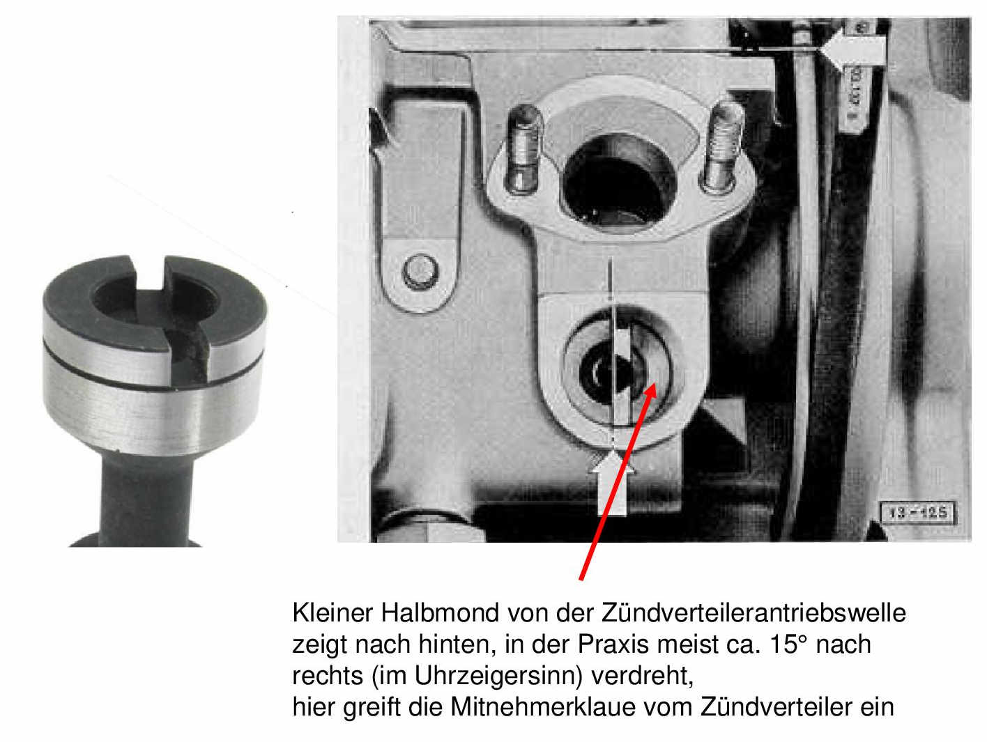

Hallo Martin,
gestatte mir bitte eine Frage am Rande.
Wieso muss denn Deine Verteilerantriebswelle überhaupt raus?
Benzinpumpe ausbauen ist Voraussetzung.
Dann den Stößel sichern, halt herausheben, so dass damit kein Unglück passieren kann.
Falls der nicht zu greifen ist, dann den Motor in Drehrichtung bewegen bis er sich hebt (er kommt etwa max. 5mm heraus).
Als nächstes das Kunststoffteil ausbauen worin der Stößel geführt ist.
Nun sollte es mit dem Ziehen der Verteiler-Antriebswelle klappen können.
(Die kleine Feder ist sicher beiseite gelegt?.)
BTW: Die besagte Welle zieht man am besten erst, wenn vorher der Motor auf OT ZZP 1. Zylinder steht.
So hat man definierte Verhältnisse für den Wiedereinbau, wobei dann der kleine Halbmond nach hinten zeigen muss.
(Ggf. auch gern ein wenig nach rechts verdreht.)

Auf der V-Antriebswelle sitzen noch 2 Unterlagscheiben. Diese können sich im Freistich (kleine Nut) unter der Verzahnung verkanten und dadurch am Antriebsrad der KW das Herausziehen verhindern. Du muss auch sehr aufpassen, dass Dir diese Scheiben nicht ins Gehäuse fallen (Auch gerade beim Einsetzen der Welle). Dann ist Zerlegen angesagt. Die Scheiben bleiben auf der KGH-Führung liegen.

Hallo Martin,
Gerade bei Komplikationen bezüglich des Ausbaus würde ich da nichts riskieren wollen und auch nicht empfehlen können.
Schlimmstenfalls müsstest Du ja den Motor wieder zerlegen (lassen), wenn Dir da eine Scheibe abstürzt.
Harald hat das ja sehr gut beschrieben.
Diese Korrektur würde ich nur vornehmen, wenn man sich wieder voll ins Eingemachte begebenen muss.
Vorher sollte man mit dem Fehler leben können, denn Du hast ja wohl einen Motor ab MJ '71 (AD/AS), wo es keinen Zündversatz gibt (Im Gegensatz zu den B-Motoren, wo man mit 4° verspäteter Zündung für Zyl. 3 arbeitet).
Selbst für den B-Motor gäbe es auch eine Lösung, dann müsste man die Mitnehmerklaue vom Verteilerläufer auch um 180° drehen, dann würde der Verteilerläufer auch wieder auf die Kerbe für den 1. Zylinder zeigen und man hätte auch wieder die konstruktionsbedingte spätere Zündung an 3.
Alles klar?
Edit 14:27h: Natürlich könnte man auch beim AD/AS-Motor die Mitnehmerklaue vom Verteiler ebenso drehen, so dass der Läufer wieder auf die Kerbe zeigt.
Die Hochspannungskabel stehen dann wieder in der gleichen Reihenfolge, von außen wäre die 2-fache Drehung nicht zu erkennen.
Das macht doch eigentlich nichts. Verteiler einbauen und dann zeigt der Verteilerfinger eben um 180° verdreht auf den "neuen" Zyl 1 ( was halt ursprünglich 3 war).

Moin zusammen,
Dann gibt es wohl in wenigen Einzelfällen noch die ganz Schmerzfreien, die die Antriebswelle irgendwie hinein plumpsen lassen.
Bei 12 Zähnen auf der Welle ergeben sich somit Stufungen von 30° und ein mehrfaches davon.
Meistens hat man noch soviel Platz für die Unterdruckdose, dass der Verteilerläufer immer noch auf einen Kontakt von der Kappe ausgerichtet werden kann.
Dieser Hochspannungsanschluss wird dann als "neuen ersten" Zylinder erklärt (und ggf. markiert. so man denn es braucht). Rechts herum geht es dann mit den weiteren Anschlüssen entsprechend der Zündfolge 4, 3, 2 weiter.
Die meisten Fehler passieren mit der 180° - Verdrehung. Da hat der Mechaniker wenigstens noch etwas in Erinnerung mit OT gehabt, bloß nicht mehr gewusst oder dran gedacht, dass es der Arbeitstakt und nur der, also der 3. zu sein hat!

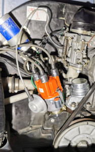

hier möchte ich noch ein paar Bilder zeigen, vielleicht helfen sie den ein oder anderem Busfahrer mit der gleichen Problematik.
Danke an Norbert für die technische Beratung!!!
Ich habe meinen Verteiler ausgebaut und die falsche Position des Trieblings ist gut zu erkennen:
(Motorstellung: 1. Zylinder auf OT)

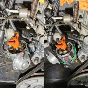

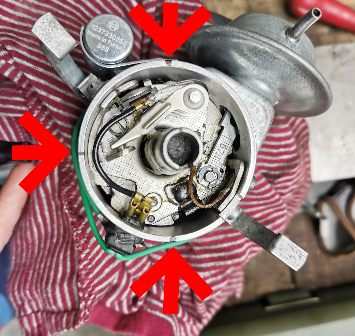

Am Zündverteiler habe ich mir nun links und rechts von der Kerbe für Zylinder 1 Markierungen gemacht. Diese sind jeweils 90° entfernt:
Nach einsetzen des Verteilers ergaben sich für mich zwei verschiedene Stellungen. Ich habe mich für die vom rechten Bild entschieden:
(Staubschutzkappe habe ich am Foto weggelassen damit die Markierungen erkennbar sind)
Dort wo nun der Verteilerfinger hinzeigt wird Zylinder 1 angesteckt. Dann im Uhrzeigersinn 4-3-2: Schöne Grüße
