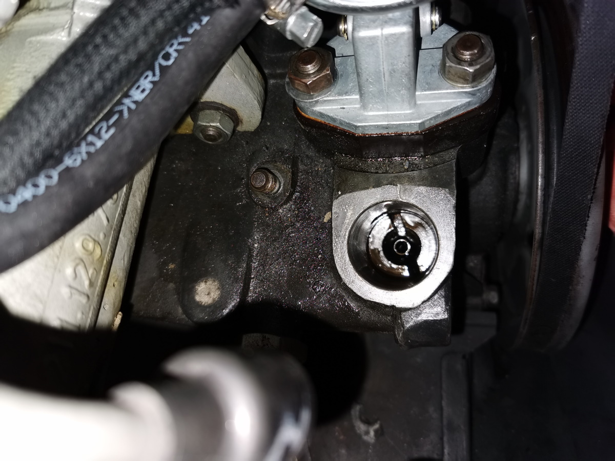

hier möchte ich noch ein paar Bilder zeigen, vielleicht helfen sie den ein oder anderem Busfahrer mit der gleichen Problematik.
Danke an Norbert für die technische Beratung!!!
Ich habe meinen Verteiler ausgebaut und die falsche Position des Trieblings ist gut zu erkennen:
(Motorstellung: 1. Zylinder auf OT)
Am Zündverteiler habe ich mir nun links und rechts von der Kerbe für Zylinder 1 Markierungen gemacht. Diese sind jeweils 90° entfernt:
Nach einsetzen des Verteilers ergaben sich für mich zwei verschiedene Stellungen. Ich habe mich für die vom rechten Bild entschieden:
(Staubschutzkappe habe ich am Foto weggelassen damit die Markierungen erkennbar sind)
Dort wo nun der Verteilerfinger hinzeigt wird Zylinder 1 angesteckt. Dann im Uhrzeigersinn 4-3-2:
