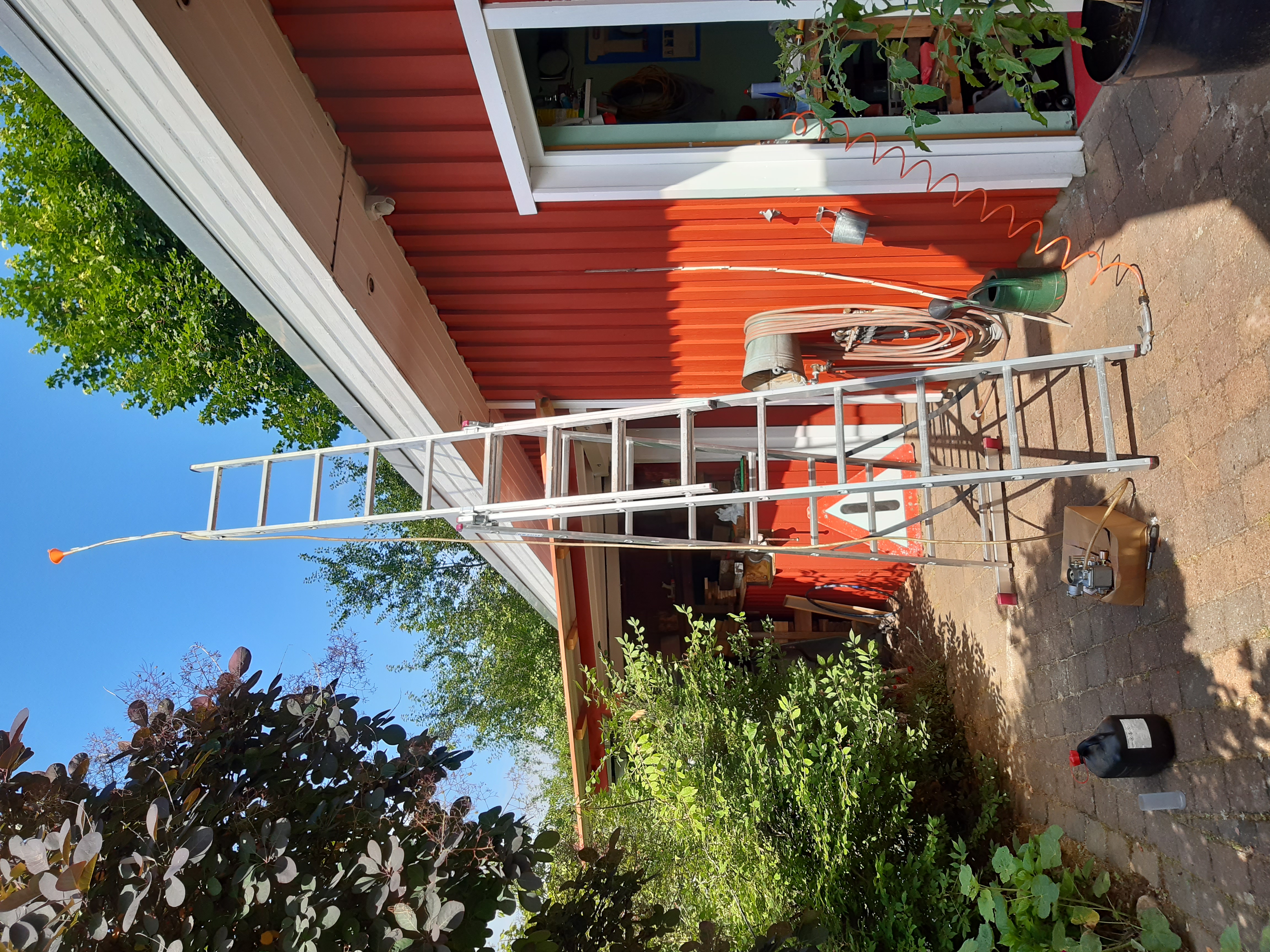

Clas hat geschrieben: 26.06.2021 09:36 SNV prüfen, wie Norbert es vorgeschlagen hat. Ich werde es aber wohl mit einem Schlauch in 3m Höhe probieren.
Bei 0,3 bar braucht es etwa 4m, weil die Dichte des Kraftstoffes 0,75 beträgt. :wink:

Und ja, die Dichte habe ich übersehen. 4m !
So sieht der Versuchsaufbau aus.
Und was soll ich sagen?
Es läuft schön aus dem Vergaser raus...... :oops:
Ich werde wohl telefonieren müssen.

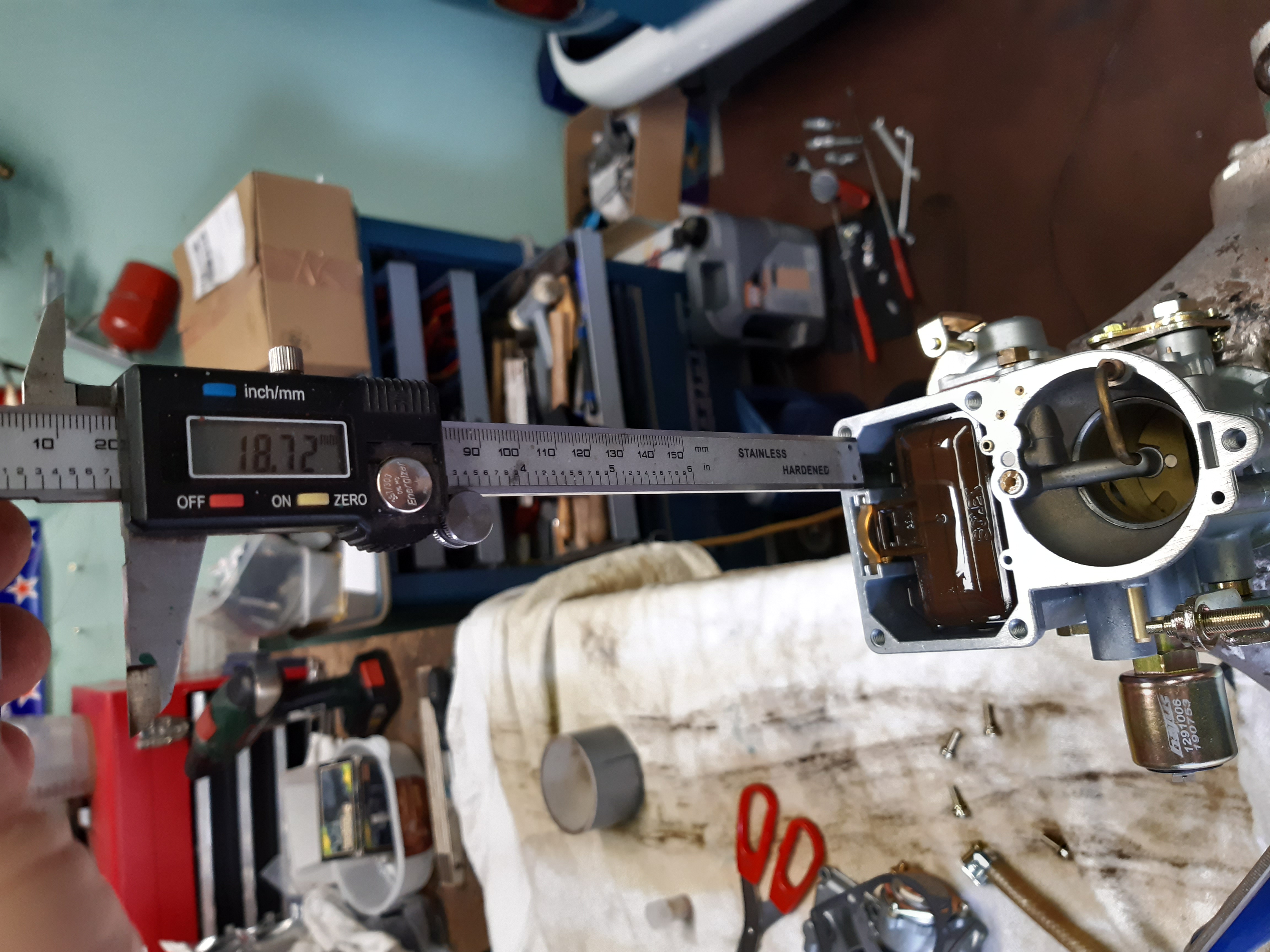

Es kommt halt letztendlich auf das Ergebnis nämlich den Schwimmerstand an und der sollte bei 18 +/- 1 mm liegen (zu testen bei Benzinpumpendruck!).
(17 mm wäre schon reichlich knapp, ich strebe immer 18 + an.)
Die Dichtung unter dem SNV beträgt 0,5 mm und die Deckeldichtung hat auch das gleiche Maß.
Je nachdem wie oft die Dichtflächen geplant werden mussten, kann es schon einmal notwendig werden bzw. vorkommen, zwei Deckeldichtungen einzusetzen.

Schwimmerstand werde ich messen.
Mit dem aktuellen und dem neuen Ventil.

Das SNV scheint doch iO zu sein.
Ich schätze, das ich den Vergaser nicht gerade hingestellt habe :wall:
Stand zwischen 18 und 19 mm.

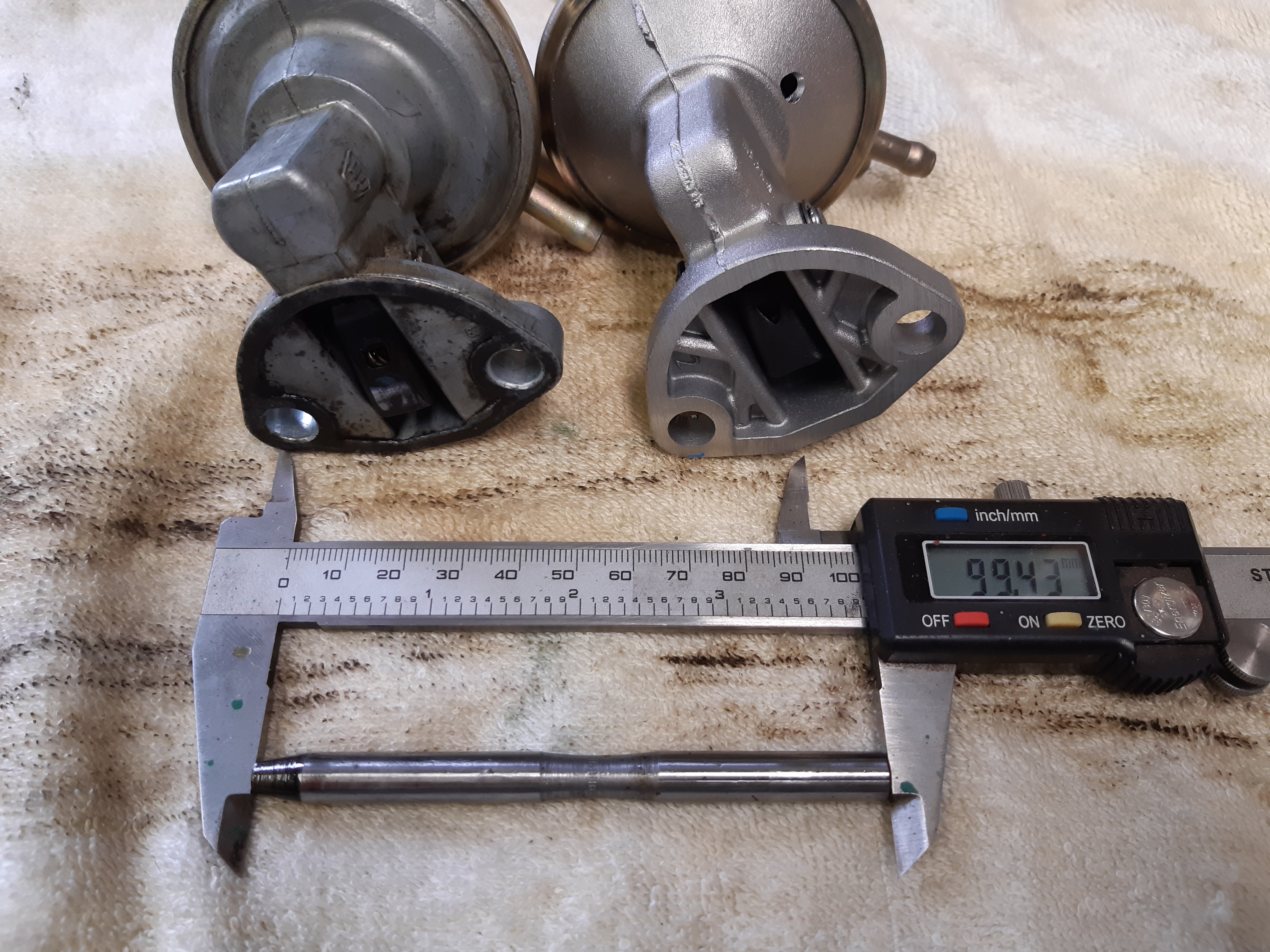

Und bei der Pumpe den nächsten Bock geschlossen.
Ich habe eine ab 73........ und natürlich die falsche bestellt weil nicht gemessen.
Suuuuper...... Stößen nachbestellt.
Warten .......
Immerhin ist die Pumpe mit Absperrmembran.

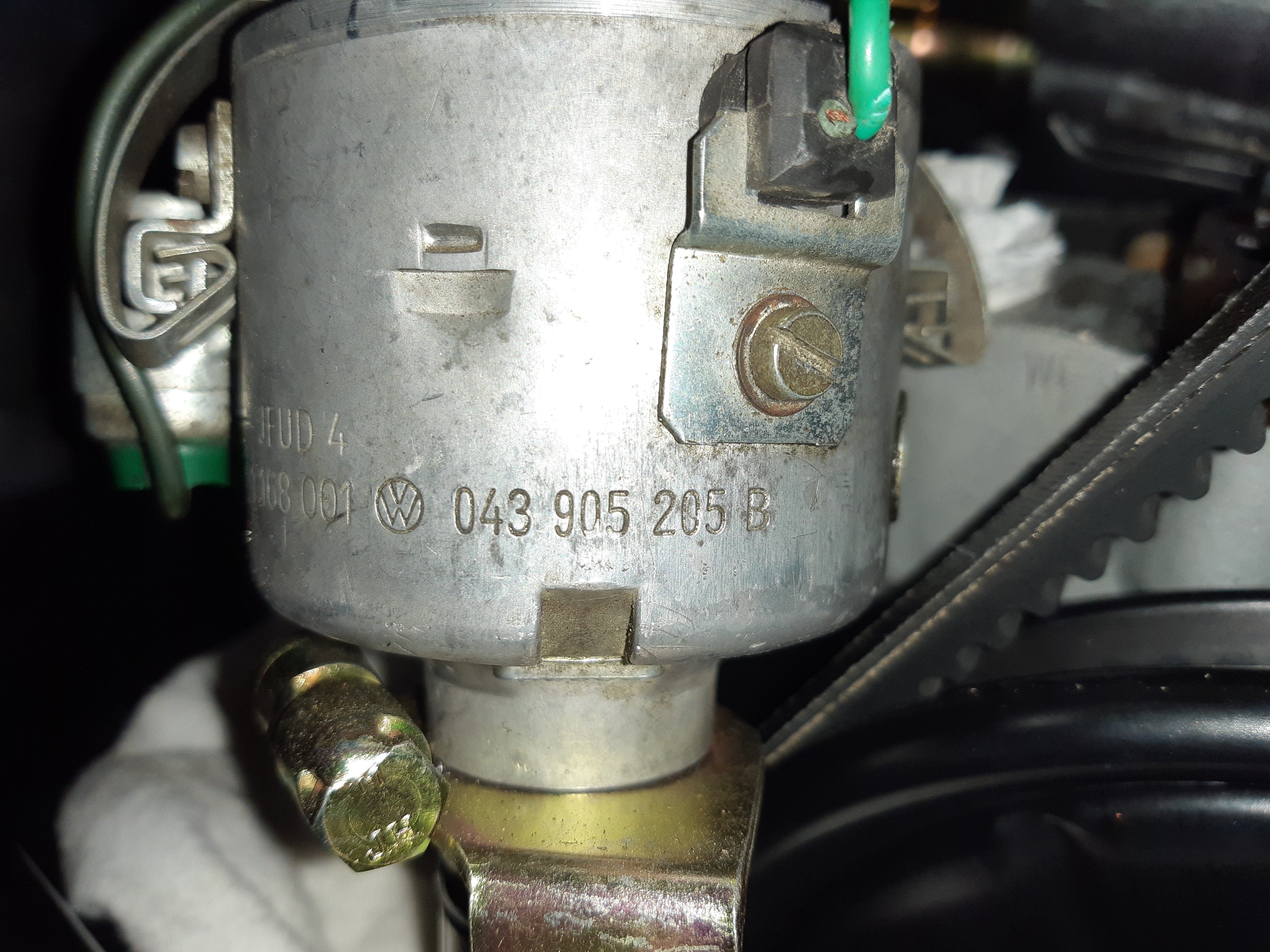

Der Verteiler ist schon mal der richtige.
Pumpenstößel ist heute angekommen und wurde sofort verbaut.

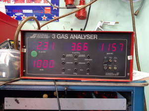

Das Ganze warm laufen lassen.
Sieht für den Anfang ja nicht schlecht aus.
Schwankt natürlich leicht. CO ist eher bei 3.
Da scheinbar das SNV iO ist, wurde es nicht getauscht. In Absprache mit dem Vergasermensch wurde wieder die 60er Zusatzkraftstoffdüse verbaut.
