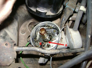

Eine weitere Möglichkeit wäre die, dass die kleine Masseverbindung "A" im Verteiler defekt (abgerissen?) ist, welche die drehend gelagerte Kontaktplatte mit dem Gehäuse flexibel verbindet:
... in diesem Fall gibt es dann nur noch eine "Zufallsmasse" die über die Kugel unter dem Federblech "B" vorhanden ist.
"Zufallsmasse" bedeutet, einen mehr oder weniger guten Kontakt mit undefinierbarem Durchgangswiderstand zu bieten.

Das Massekabel am Verteiler ist für mich höchst verdächtig. Es hat zwar Durchgang, aber wer weiß, wie es sich im Betrieb verhält?
