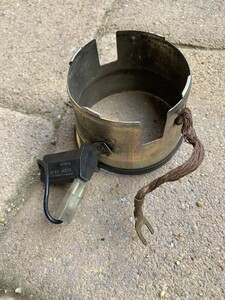

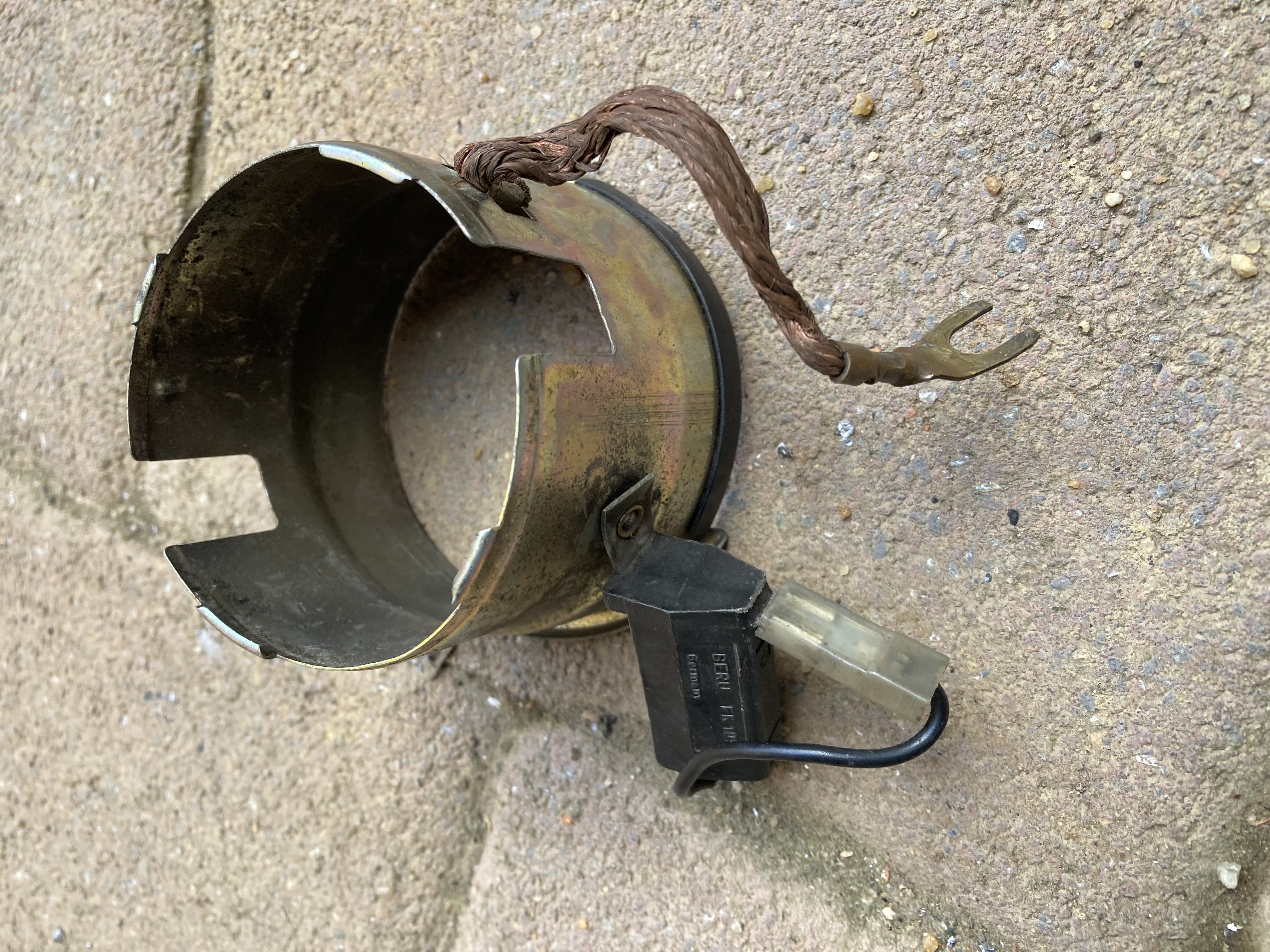

Apropos alt: Das Teil war seinerzeit auf meiner ersten Verteilerkappe drauf…
