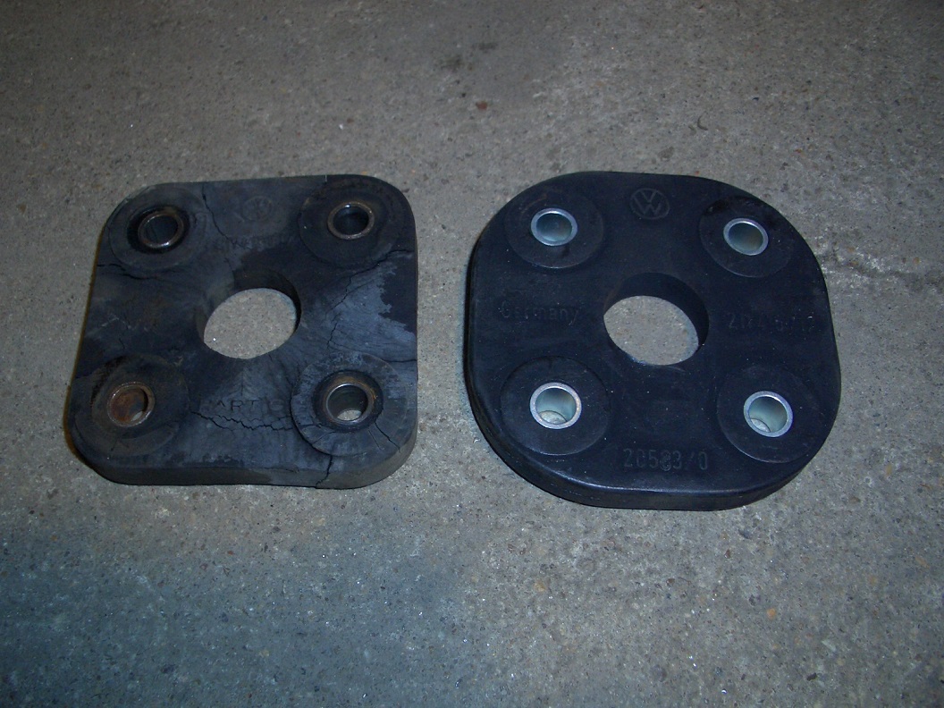

uli hat geschrieben: 08.10.2021 08:03
Tomfu hat geschrieben: 07.10.2021 12:49 Hallo,
Sehen die bei euch auch so aus?
... Nein!! die sieht ja echt schei... aus!
Meine Bus Scheibe ist gerade nicht in Reichweite aber die Ersatzscheibe meines Typ3, ist die deselbe halt nur Rund.
meine Bus Scheibe ist von Hoffmann:
https://de.hoffmann-speedster.com/bus/b ... -8.67-7.79
Die Scheibe von Hoffmann sieht ja schon mal etwas besser aus. Allerdings erscheint die mir recht dick zu sein, kann das mal jemand messen?
Ich würde auch gerne, mit den mir zur Verfügung stehenden Mitteln, einen Torsionstest machen um zu sehen was die aushalten.
Hat jemand zum Vergleich eine alte (gerne auch rissige und verhärtete) Scheibe übrig die er mir spenden würde? Ggfs opfere ich dann eine neue von Hoffmann. Das Material sieht nach Förderband aus, also in mehrere Richtungen und Lagen durch Fäden verstärkt aber eben, im Gegensatz zu einer richtigen Hardyscheibe, nicht ausdrücklich in Belastungsrichtung.
Danke vorab, ich werde weiter berichten

Also die Gewebescheibe hat ja nicht die Erhöhungen bei den Hülsen und ist so. 1mm flacher, Orig. ca. 12mm und die Gewebe 11mm …genauer geht’s gerade nicht…!

Die Zeichnung von Original hatte Bulliralle mal ins Forum eingestellt.
10 mm Grunddicke, 12 mm über die Buchsen.

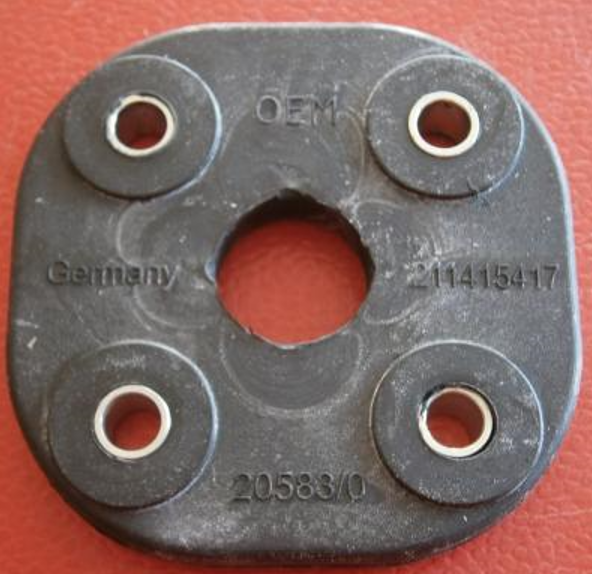

meine Hardyscheibe ist auch gerissen. Gibt es Erfahrungen mit der Scheibe von CSP?
https://www.csp-shop.de/vorderachse/har ... 1637743268
Es wird zwar kein Hersteller im Text genannt (nur "OEM"), aber auf dem Foto ist der Aufdruck "SKF" auf der Scheibe zu sehen. So viel ich weiß, war SKF doch auch der Hersteller für VW, oder?

MadHill hat geschrieben: 24.11.2021 09:45 Moin,
Gruß, Michael
Hallo Michael,
Ich habe vor ca. einem Jahr bei CSP nachgefragt und die liefern folgende Hardyscheibe
CSP hat auch erwähnt, dass SKF die Scheiben nicht mehr produziert.

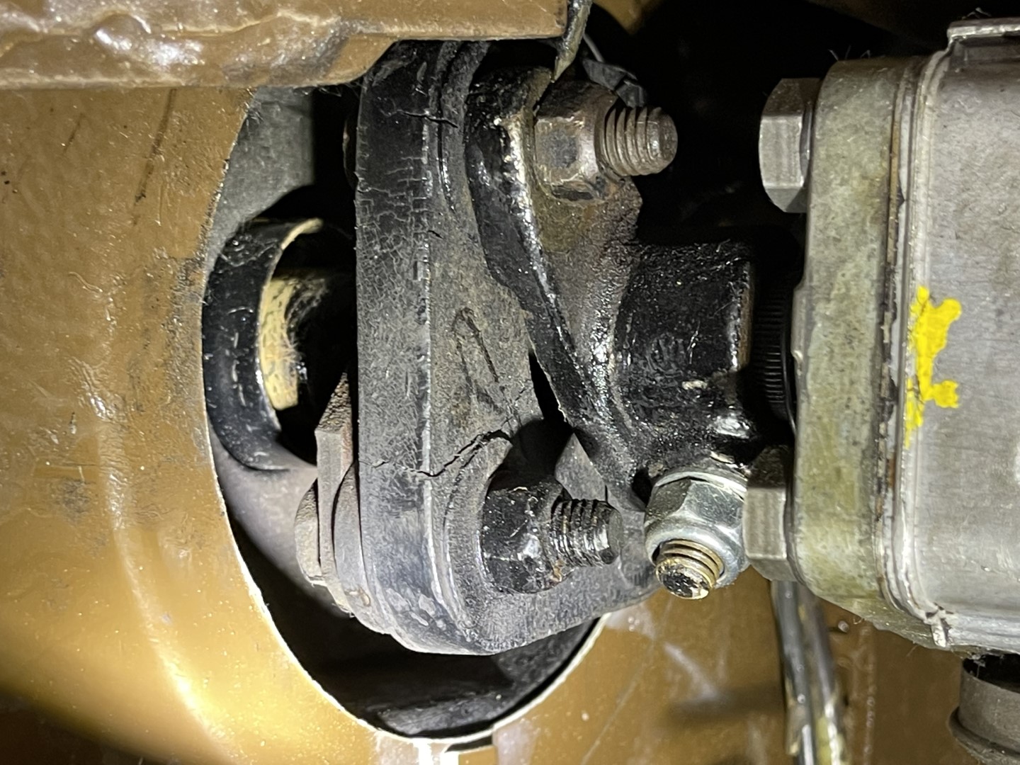

Das ist meine Hardyscheibe, vermutlich noch das Originalteil. Sie hat zwei sichtbare Risse. Ich habe nicht das Gefühl, dass etwas mit der Lenkung nicht stimmt. Sollte man sich wegen der Risse Sorgen machen?

Ich würde de Hardscheibe tauschen... auch wenn fraglich ist, wie lange die Repros halten... :?
Meine sah 2013 nach 35 Jahren ähnlich aus wie deine... Ich muss mal nachsehen, wie meine Aktuelle jetzt ausschaut...

Ich schulde euch ja noch einen dokumentierten Versuch, nachdem Nutzer ClassicBus mir netterweise eine abgelegte Original-Scheibe zugeschickt hat, komme aktuell nur zu nix. Der Winter wird noch lang sein, Geduld bitte. Auch bin ich offen für Vorschläge des Szenarios. Erster Gedanke wäre ein Vergleich der Drehmomentbelastbarkeit (Moment/Grad der Verformung und Moment/Bruch). Mit meinen bescheidenen Mitteln wird das schwierig.
Bezüglich der dargestellten Scheibe im Beitrag weiter oben: nur meine persönliche Sicht, ich würde sie drin lassen. Nur weil das Gummi rissig ist bricht die nicht gleich, dafür sorgen die Fäden. Genau anders herum stelle ich mir aber die Frage was die schlechte Repro macht. Die ist bei normaler Belastung zu weich und fördert damit unpräzises Lenkverhalten, und was macht sie wenn ich mal wirklich Kraft aufwenden muss?

bulli71 hat geschrieben: 24.11.2021 21:55 Bezüglich der dargestellten Scheibe im Beitrag weiter oben: nur meine persönliche Sicht, ich würde sie drin lassen. Nur weil das Gummi rissig ist bricht die nicht gleich, dafür sorgen die Fäden. Genau anders herum stelle ich mir aber die Frage was die schlechte Repro macht. Die ist bei normaler Belastung zu weich und fördert damit unpräzises Lenkverhalten, und was macht sie wenn ich mal wirklich Kraft aufwenden muss?
Das ist exakt auch meine Überlegung. Die eingelegten Drähte übernehmen die Hauptlast bei der Drehmomentübertragung, nicht das Gummi. Probleme beim Lenken habe ich ja nicht. Insofern ist brüchiges Gummi mMn nur nachteilig bezüglich Korrosion der Drähte. Da mein Auto aber nie Salz und nur sehr selten Wasser von unten sieht, sehe ich das unkritisch. Aus welchem Material sind die Drähte denn gefertigt?
