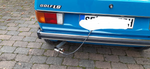

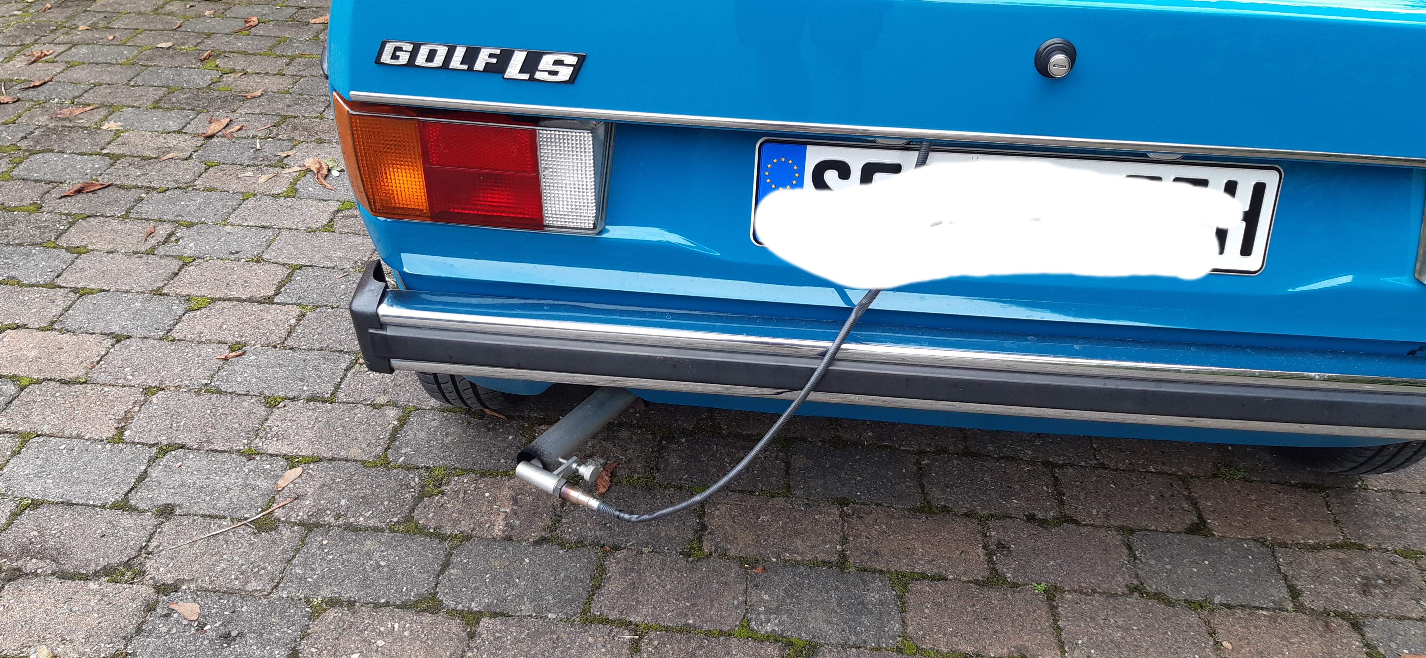

Tanjas&Thomas_T2b hat geschrieben: 17.01.2022 12:38 Wenn man hier Gewissheit haben will, hilft einem nur eine Breitband Lambda Anzeige etwas.
Damit kann man dann auch während der Fahrt ablesen, ob das Gemisch stimmt oder nicht.
Die Systeme gibt es für rund 250€ und sollten meiner Meinung nach vor Öldruck und Öltemperaturanzeige eingebaut werden.
So würde ich das auch machen. Funktioniert super so ein Teil. Gibt's auch in Mobil, da man es ja nicht ständig braucht.
