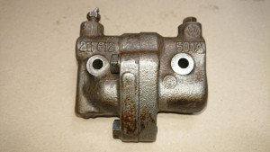

das ist der Original Bremskraftregler Baujahr 4/1979 aus meinem Bus! Der sieht ja fast aus wie neu!
Das braune Zeug ist kein Rost. sondern die Reste der original Unterbodenversiegel ab Werk -Wachs :mrgreen:
Bin am überlegen, ob ich das auch noch abschruppe? Bis jetzt habe ich nur mit heißen Wasser und Kernseife den Dreck der Jahrzehnte herrunter geschruppt. Natürlich habe ich die Abgänge vorher verschossen, damit nichts eindringt 8)

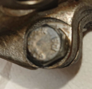

Übrigens es sind 10.9 Schauben ab Werk verbaut, kann man eindeutig erkennen. Werde jetzt mal versuchen diese mit dem Drehmomentschlüssel nach Behandlung mit WD40 zuöffnen. Vielleicht ergibt es einen Rückschluß auf den Anzugsdermoment?
Werde das Teil jetzt mit der Erfahrung, die ich gewonnen auch überholen. Bin gespannt wie es innen aussieht. Und dann wieder in den Bus zurück bauen. Vielleicht im Zuge, wenn ich jetzt auch noch den Hauptbremszylinder wechseln darf - oder soll ich es erst mit neuen Trommel probieren - oder noch mal neue Radbremszylinder und Beläge? Wie mißt man eine Bremstrommel aus :stupid:
