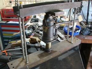

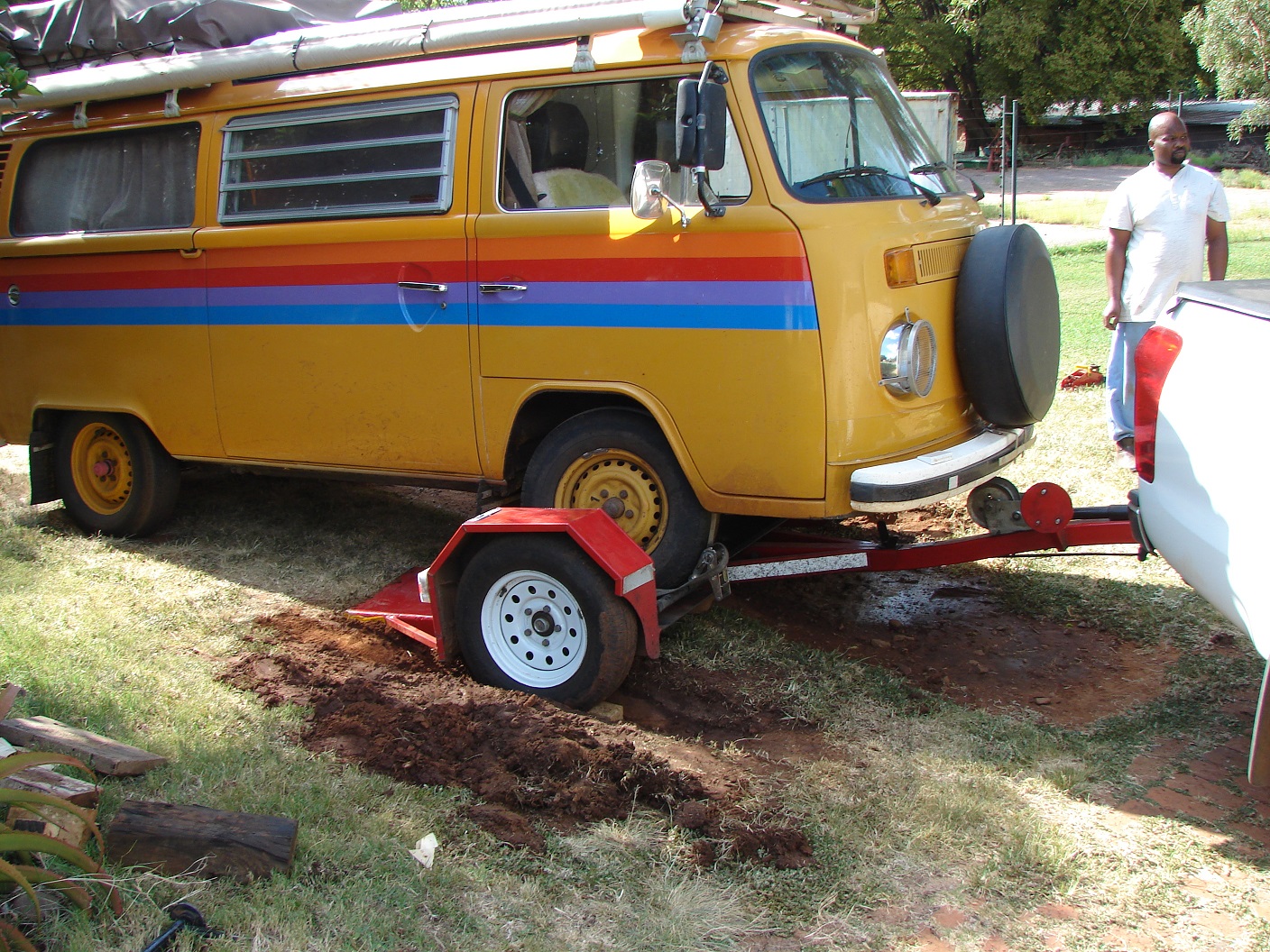

Das war für unseren Bus das erste Mal, dass er nicht auf eigener Achse weiter fahren konnte. Es waren zwar nur 100 m bis zu dem Platz, wo ich ihn für 6 Wochen aufbocken konnte, aber trotzdem eine Premiere, nach 45 Jahren. Anfangs war nicht klar, wieviel Tonnen Kraft ich tatsächlich brauche, um die Gelenke aus den Tragarmen raus und wieder rein zu kriegen. Ein Bekannter von mir hatte einen massiven Rahmen aus U-Stahl und einen 8t-Wagenheber und ich habe ein paar passende Distanzstücke zum Einpressen gebaut. Hat perfekt geklappt. Die alten waren in Ihren Sitzen nicht verrostet und die neuen hatten genau das richtige Übermaß. Ich habe die maximale Wagenheberkraft nicht ausnutzen müssen, es dürften kaum mehr als 6 Tonnen gewesen sein.

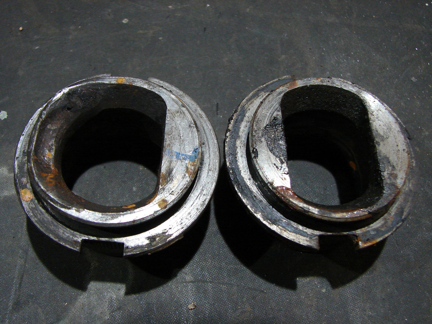

In der Ursachenforschung bin ich ebenfalls weiter gekommen. Der Schaden ist nicht, wie ich zunächst vermutet hatte, auf den letzten paar tausend Kilometern entstanden. Das hat viel früher angefangen. Der Kugelkopf muss irgendwann mal trocken gelaufen sein. Er ist nicht laut geworden, hat nicht gequietscht, sondern hat leise sein Gegenlager zermahlen. Die Kunststoffeinlage war komplett weg und das umliegende Stahlgehäuse ist um ca. 5mm abgearbeitet worden. Über mehrere Jahre. Dadurch hat der Achsschenkel nach und nach immer schiefer im Gelenk gehangen und die Vorspur beeinflusst. Ich habe zwar regelmäßig die Spur eingestellt, aber die Ursache für die Verstellung immer bei den schlechten Pisten vermutet. Ich habe nicht bemerkt, dass ich jedes Mal in die gleiche Richtung verstellen musste. Nach dem Einbau der neuen Gelenke konnte ich kaum noch geradeaus fahren. Meine Vorspur war nicht 15' +/- 15', sondern lag bei knapp 3°. Die Differenz habe ich über die Jahre nach und nach verstellen müssen, um die Schieflage der Kugel im Tragarm auszugleichen.

Für die, die es mal selber machen müssen: einen stabilen Stahlrahmen kann jeder Dorfschmied bauen und ein Lkw-Wagenheber dürfte auch überall aufzutreiben sein. Damit funktioniert es einwandfrei, auch unterwegs.
