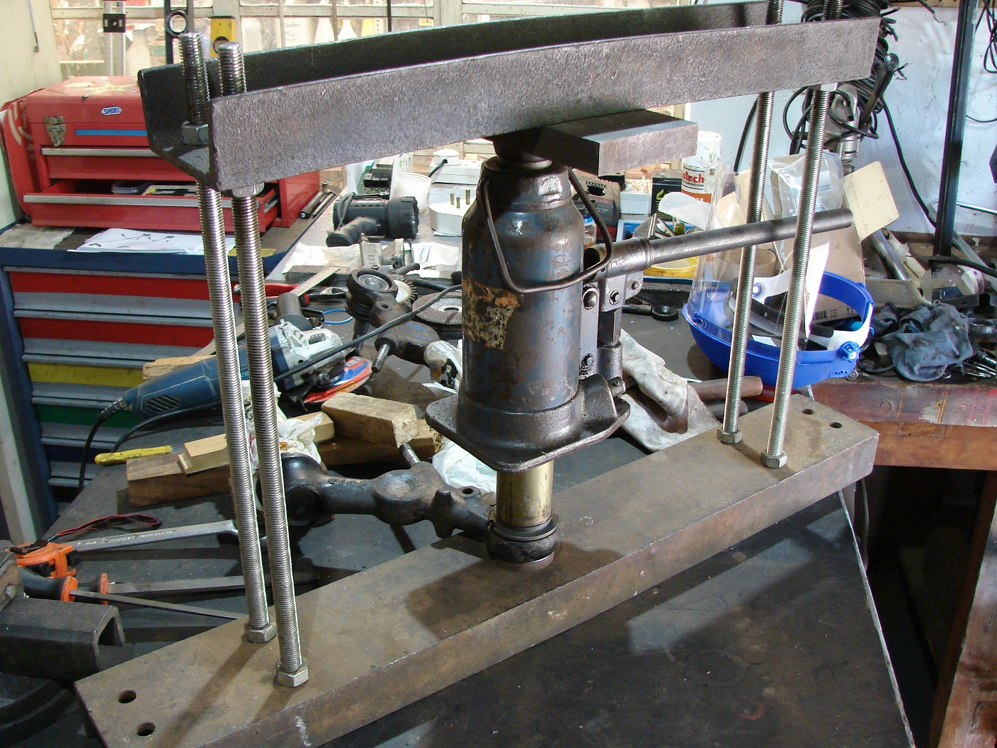

Das war für unseren Bus das erste Mal, dass er nicht auf eigener Achse weiter fahren konnte. Es waren zwar nur 100 m bis zu dem Platz, wo ich ihn für 6 Wochen aufbocken konnte, aber trotzdem eine Premiere, nach 45 Jahren. Anfangs war nicht klar, wieviel Tonnen Kraft ich tatsächlich brauche, um die Gelenke aus den Tragarmen raus und wieder rein zu kriegen. Ein Bekannter von mir hatte einen massiven Rahmen aus U-Stahl und einen 8t-Wagenheber und ich habe ein paar passende Distanzstücke zum Einpressen gebaut. Hat perfekt geklappt. Die alten waren in Ihren Sitzen nicht verrostet und die neuen hatten genau das richtige Übermaß. Ich habe die maximale Wagenheberkraft nicht ausnutzen müssen, es dürften kaum mehr als 6 Tonnen gewesen sein.
Außerdem habe ich die Tragarme von links und rechts vertauscht, damit die Innenlager auf jungfräulichen Flächen sitzen.
Für die, die es mal selber machen müssen: einen stabilen Stahlrahmen kann jeder Dorfschmied bauen und ein Lkw-Wagenheber dürfte auch überall aufzutreiben sein. Damit funktioniert es einwandfrei, auch unterwegs.

mein mit Abstand größtes Problem war ja das Austauschen der Gelenke im Tragarm, was aber, wie oben beschrieben, überraschend gut funktioniert hat. Alles weitere, also das Zusammenbauen und Einstellen der Achse, haben wir zwangsläufig schon etliche Male auf Campingplätzen machen müssen. Nämlich immer dann, wenn mal wieder Federblätter gebrochen waren. Werkzeuge und Federblätter haben wir immer dabei. Dieses Mal brauchte ich allerdings zum Lösen eines der Kegel einen Schweißbrenner, der kurz für ein bisschen Wärme sorgen musste, ehe der Kegel aus dem Achsschenkel kam.
