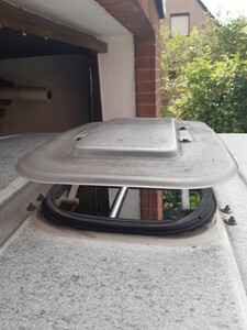

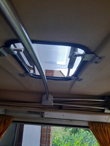

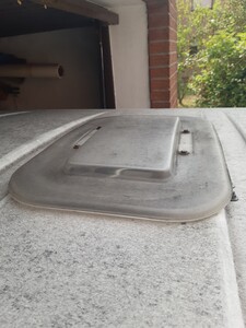

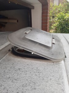

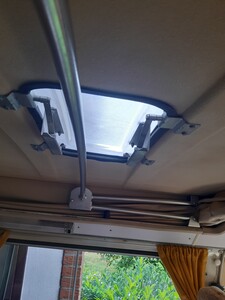

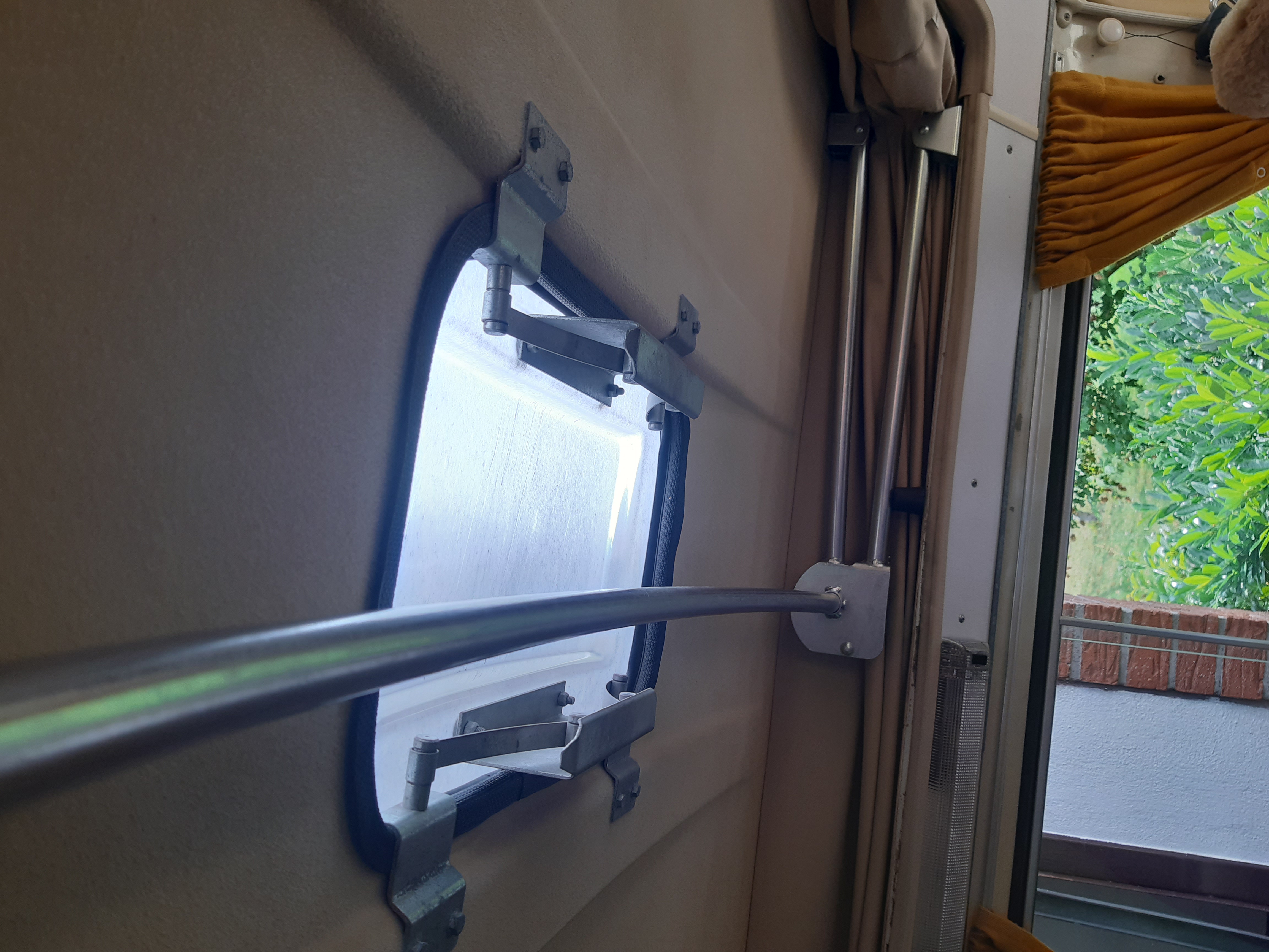

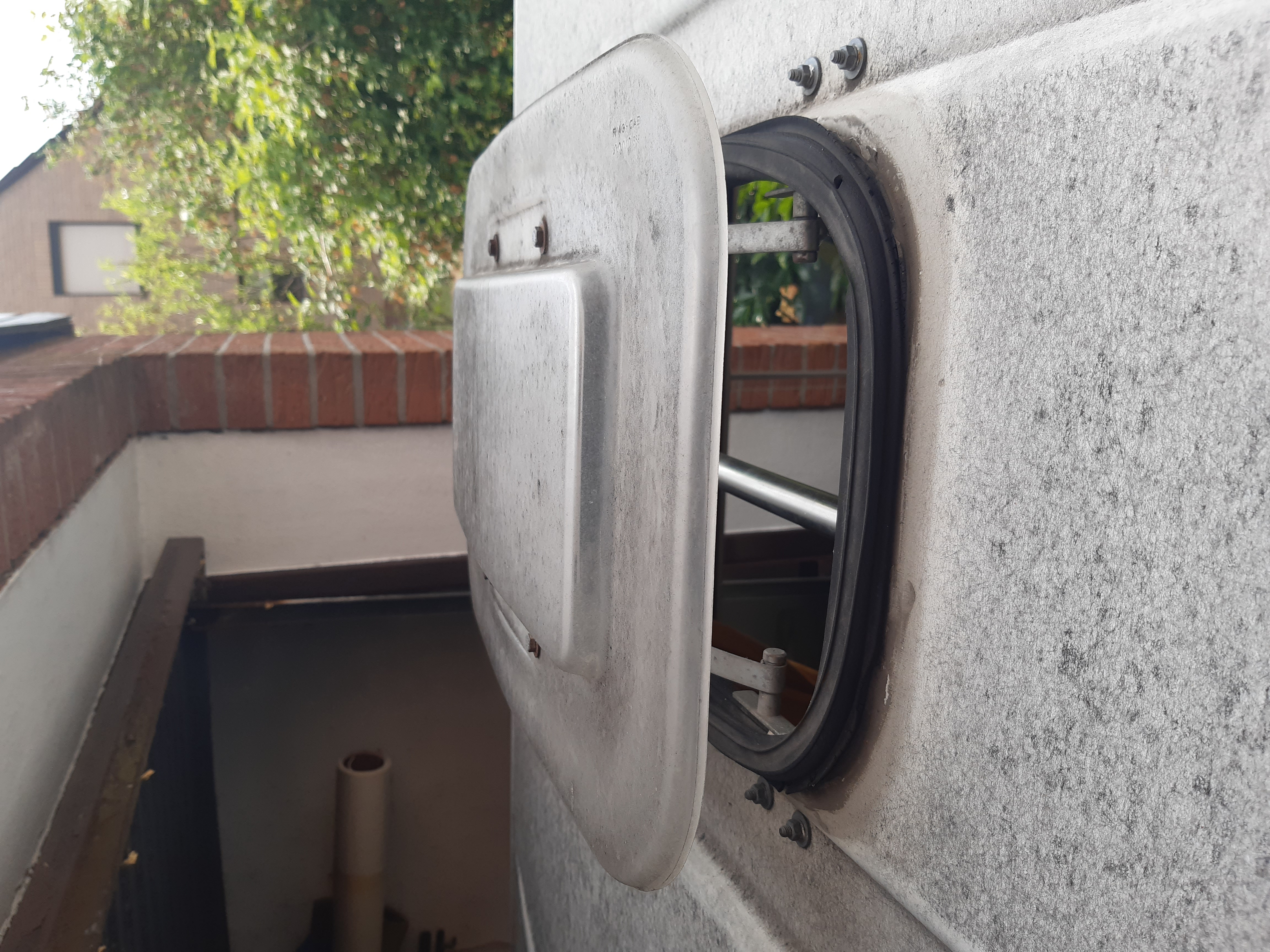

Erst mal für Ralph von Ralf :shock:
Geschlossen:+4cm
Offen :+11cm
Zu
Zu
Offen
Offen
Offen
Offen
Schräg
Schräg
Offen
Offen
Ralf
Zu
Zu
Mit den allerbesten Grüßen aus Oldenburg.
:bier: :dafür:

Vielen Dank Ralfi.
Puh, ist ja echt groß und trägt ziemlich auf.
