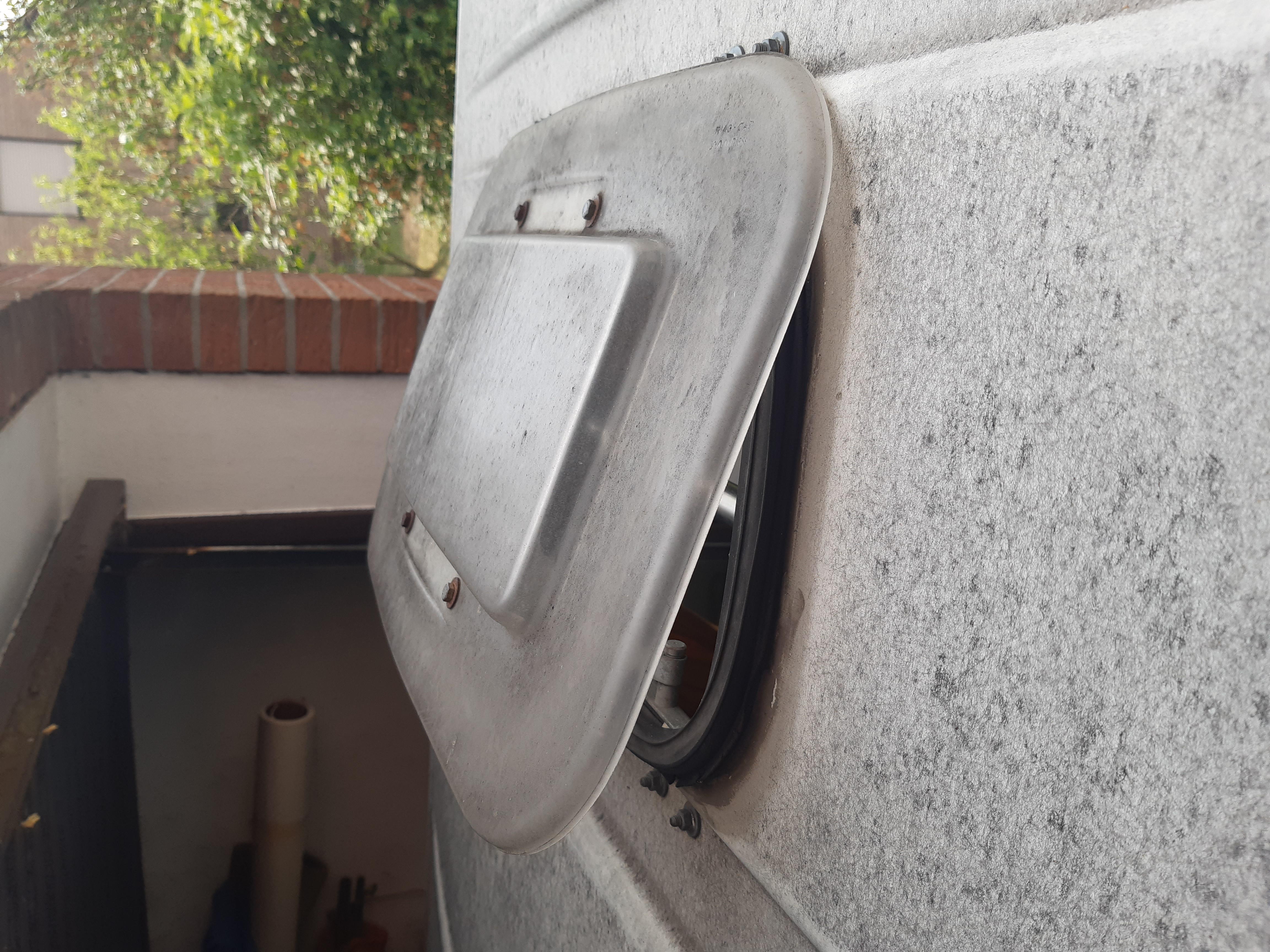

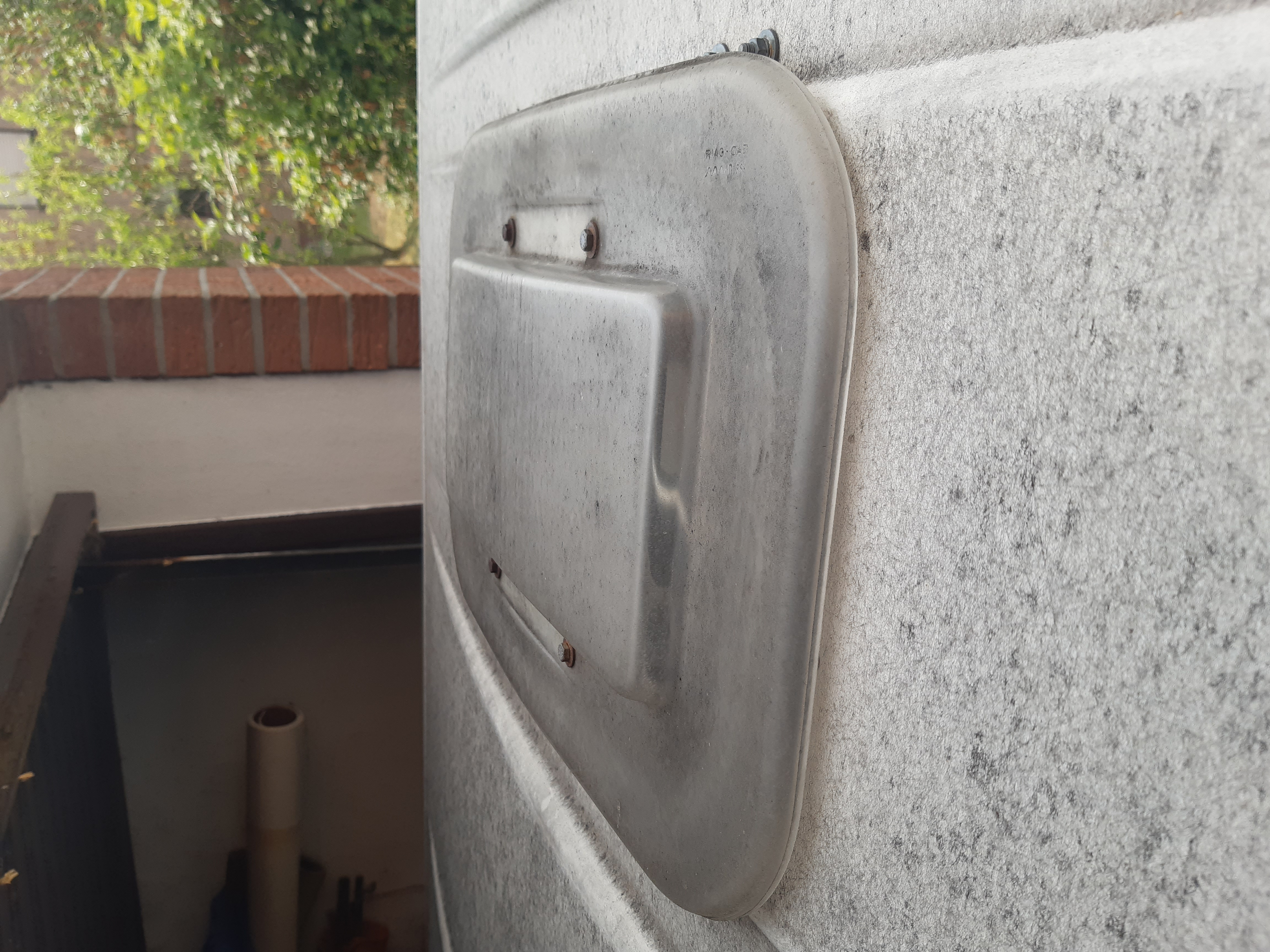

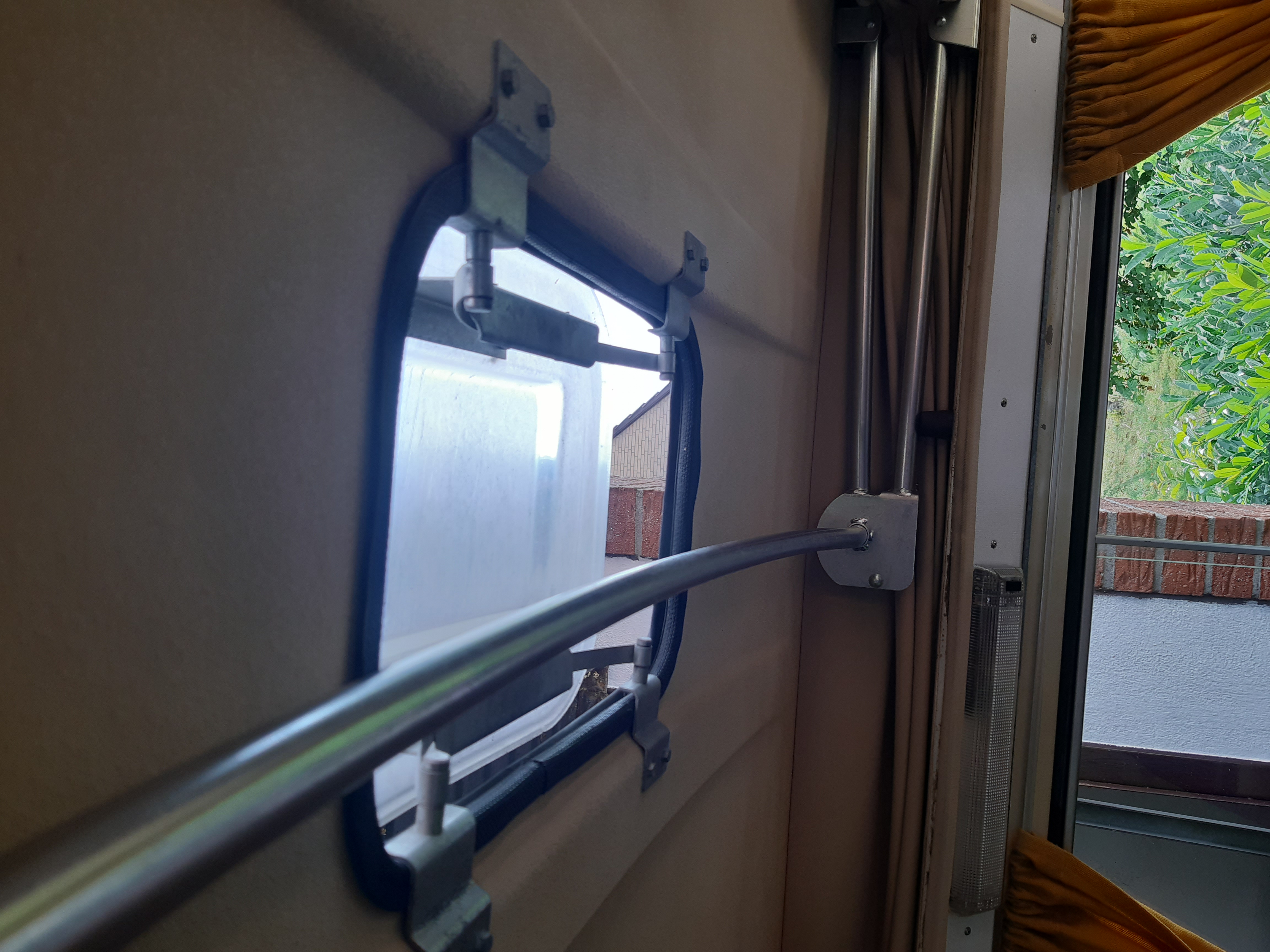

Erst mal für Ralph von Ralf :shock:
Geschlossen:+4cm
Offen :+11cm
Zu
Zu
Offen
Offen
Offen
Offen
Schräg
Schräg
Offen
Offen
Ralf
Zu
Zu
