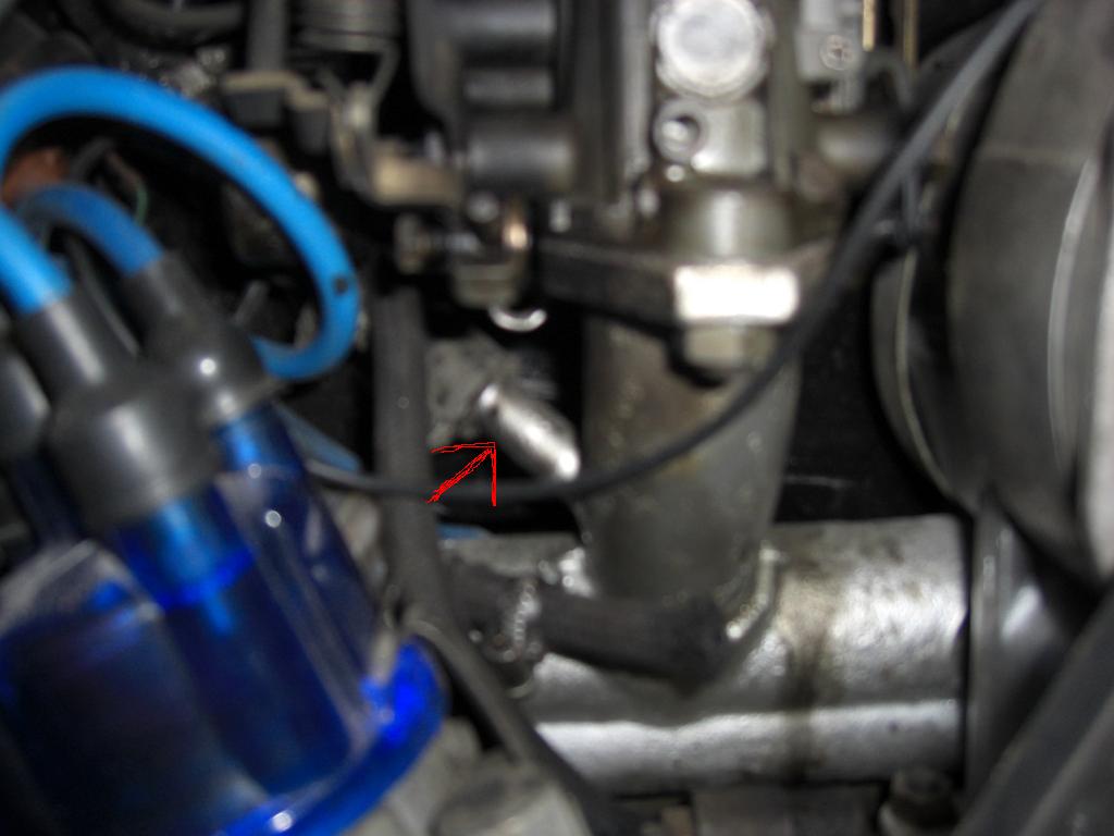

Hab jetzt nochmal ein Bild vom Eingang in die Ansaugbrücke
Bild ist sehr schlecht, die Cam ist wohl einfach zu alt... :cry:
Aber mann kann erkennen, das ca 3-4cm unter dem Vergaser ein Röhrchen an der Ansaugbrücke angeschweißt ist und darauf der Schlauch sitzt.
Vorne Bkv zum Behälter komm ich zum fotografieren nicht hin.... sorry...
