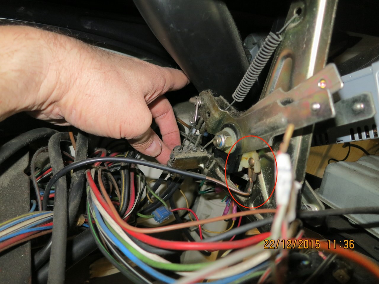

Hallo Friso,
Friso hat geschrieben: ↑05.11.2023 06:41 … Dazu müßte ich allerdings noch wissen, wie der Schalter am Heizungshebel aussieht, …
erwarte da keinen dollen Schalter - eher Blechlasche vom Hebelwerk trifft Metall mit Masseverbindung beim Runterziehen des rechten roten Hebels ins ca untere Viertel. Im Stromlaufplan E16.
Suche nach braun/weissem Kabel am Hebelwerk dessen anderes Ende in den 8fach Stecker geht unterm Armaturenbrett zum Kabelstrang nach hinten.
Das ist auch nur der Steuerstrom geschaltet am Hebelwerk auf Masse für ein Relais J14 hinten nahe Gebläse am Zündungsplus.
Hoffe passende Stecker dafür baumeln noch im Motorraum, … (ein paar Bilder darum finden sich hier https://www.vw-t2-bulli.de/data/restora ... s/468.html )

Friso hat geschrieben: ↑05.11.2023 06:41 Moin zusammen,
auch wenn ich erst wenige Tage hier dabei bin, muß ich Euch schon ein riesen Kompliment machen. Meine Lernkurve geht steil nach oben. 👍👍👍
Bzgl. des Heizungsthemas: Ich hatte vor 30 Jahren einen VW T2b mit 68 PS. Das war ein abgelegter Montagewagen in entsprechendem Zustand. Ich habe versucht, mich zu erinnern, ob der das Heizungsgebläse drin hatte, konnte aber aus meinem Hirn kein entsprechendes Bild abrufen. Instinktiv hätte ich gesagt, daß er keins hatte, war mir aber sehr unsicher.
Was soll's. Wird eins nachgerüstet, wie von Rolf empfohlen. Dazu müßte ich allerdings noch wissen, wie der Schalter am Heizungshebel aussieht,der das Ding anschaltet....
Vielen Dank und schöne Grüße.
Friso
Bitteschön :thumb:
Der Schalter ist rot eingekreist, nicht dort, wo meine Hand ist.
Friso

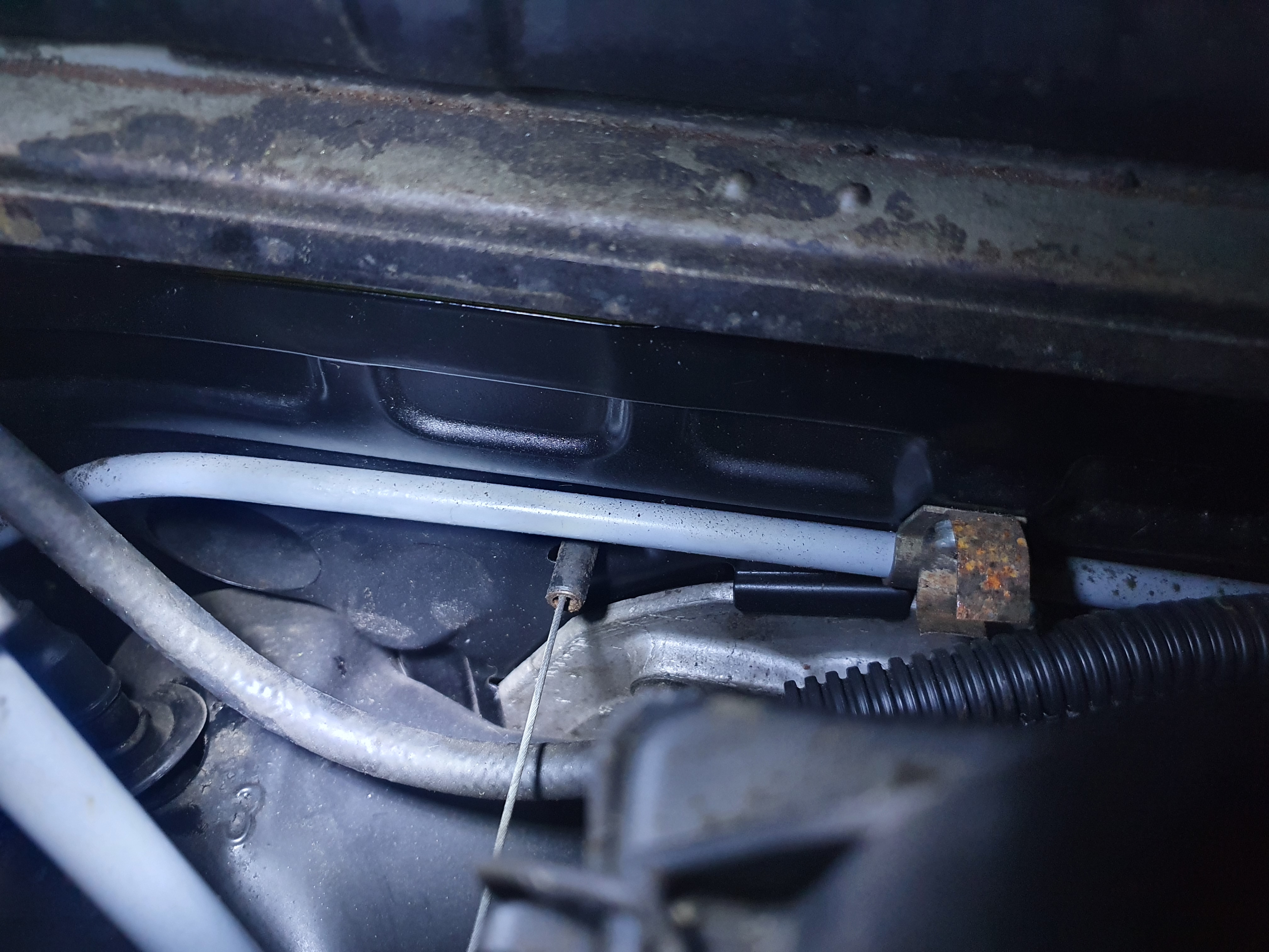

habe mich jetzt intensiver mit der Motorraumabdichtung beschäftigen können. Nach gründlicher Kontrolle muß ich sagen, daß der Motorraum offen wie ein Scheunentor ist. :shock:
Daher auch im Markt meine Teileanfrage.
Weiß vielleicht jemand,ob in die runde Öffnung, die auf drm Bild zu sehen ist, ein Blindstopfen reingehört. Die Öffnung befindet sich im vorderen "Motorschottblech" in der Nähe der Gaszugdurchführung.
Eine ähnlich aber ovale Öffnung gibt es auch auf der rechten Seite.
Vielen Dank schonmal.
Schöne Grüße.
Friso
Beiträge: 7820
Re: VW T2, Typ 4-Motor, Abgasgeruch im Innenraum
Moin Friso,
miss bitte einmal den Durchmesser.
Vielleicht kannst Du hiermit etwas herausfinden:
https://volkswagen.7zap.com/de/rdw/typ+ ... 11000/#33B
Auf die Lupe klicken, dann erscheint die Teilenummer.
