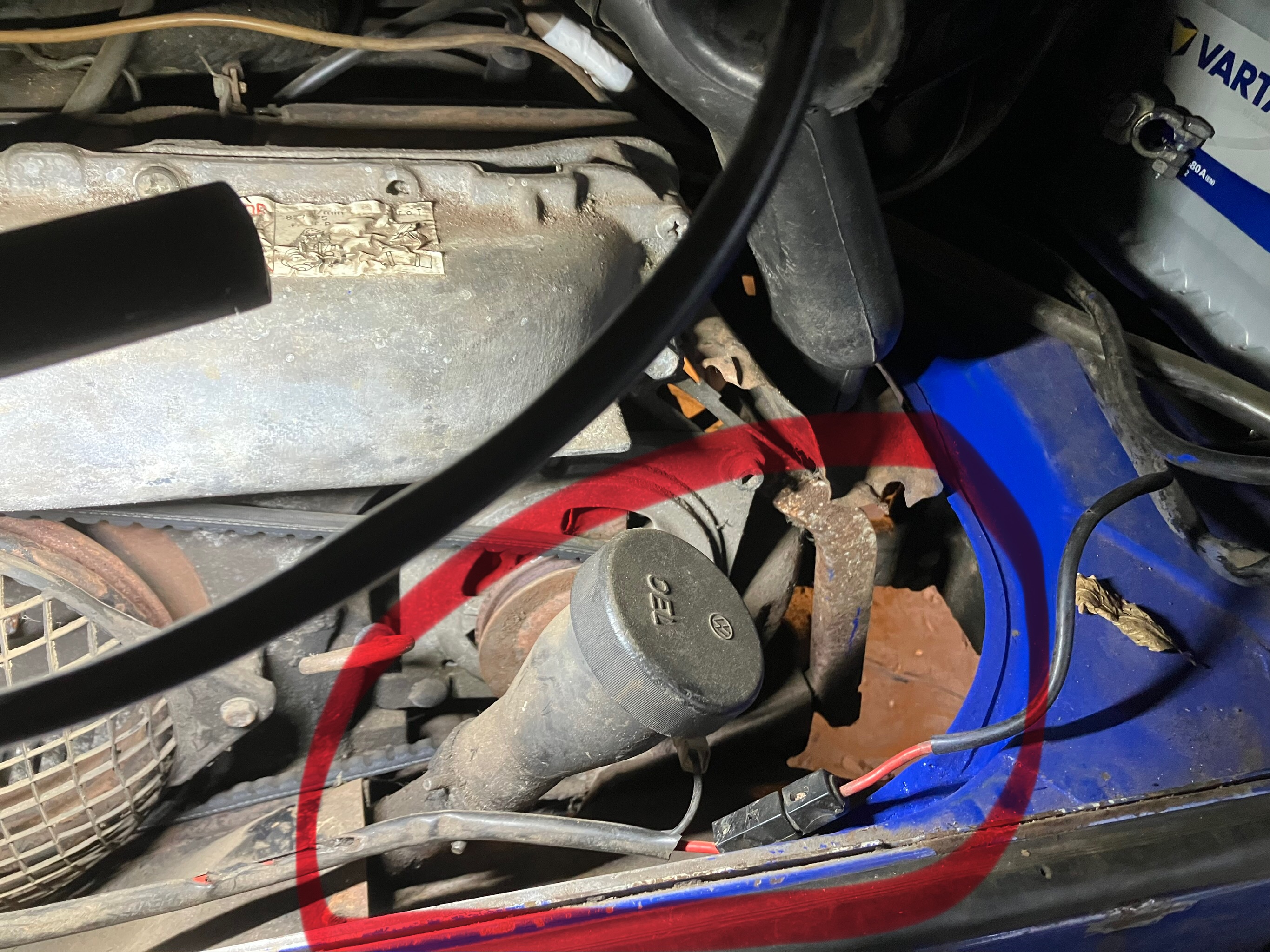

ich bin gerade kurz vor der HU-Vorstellung, nach 18 Jahren Standzeit ist einiges zu tun gewesen, habe mal in den vergangenen Monaten etwas am Bus gewerkelt, dass er technisch in Ordnung wird und dann kommt das optische.
Mir fehlt ein Luftleitblech im Motorraum, dieses benötige ich, bevor ich die Dichtung dort montieren kann.
Kann mir da einer evtl. genau mitteilen, wo ich es erwerben könnte und welches mir dort genau fehlt?
Beiträge: 2598
Registriert: 13.04.2009 21:22
Re: T2 2 Liter Einspritzung Probleme
Beitrag von aircooled68 »
mit der Teilenummer 021119522D solltest du was finden.
Gruß Jan

aircooled68 hat geschrieben: 20.03.2025 14:44 Hi,
Gruß Jan
Danke Jan.
Ist ja so ein Teil was nicht gerade überall verfügbar ist..

Da fehlt zusätzlich noch das Hitzeschutzblech, welches darunter montiert ist.

Bus-Hoehle hat geschrieben: 20.03.2025 21:48 Da fehlt zusätzlich noch das Hitzeschutzblech, welches darunter montiert ist.
Und welches wäre das ?
Gruß Jan
Danke Jan, habe ein gebrauchtes Blech bei ALT & ÖLIG gekauft .

https://www.volkswagen-classic-parts.co ... 5.html#/64
#16 mit der Nummer 021119227B
