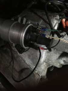

Hallo Thomas, die Kontakte habe ich mal neu gecrimpt.
Also ich habe auf beiden Seiten der Spule 12 V.

Hallo Thomas,
Ich hole mir mal demnächst die uninsolierten Kabelschuhe.
Klemme 1 springt bei Umdrehungen zwischen 0 und 12 Volt.
Der Kontaktabstand beträgt 0,4mm

leider ist kein Funken vorhanden und daher bekomme ich den derzeit nicht zum laufen, ich habe aber noch einen neuen Zündkabelsatz bestellt.

ich wollte euch mitteilen das der Bulli nach 18 Jahren Standzeit wieder läuft.
Es war die Zündspule sowie ein Masseproblem.
