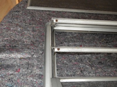

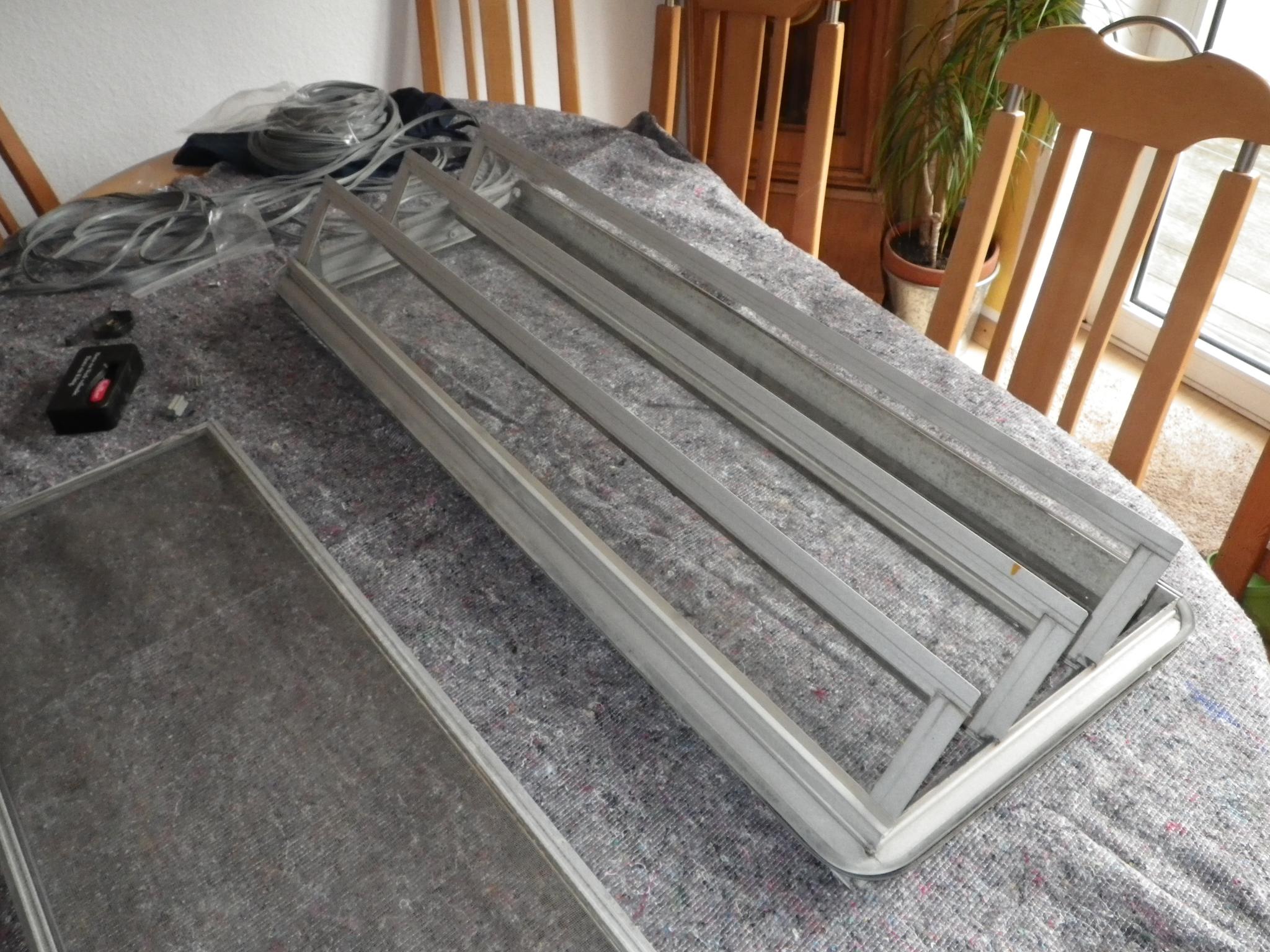

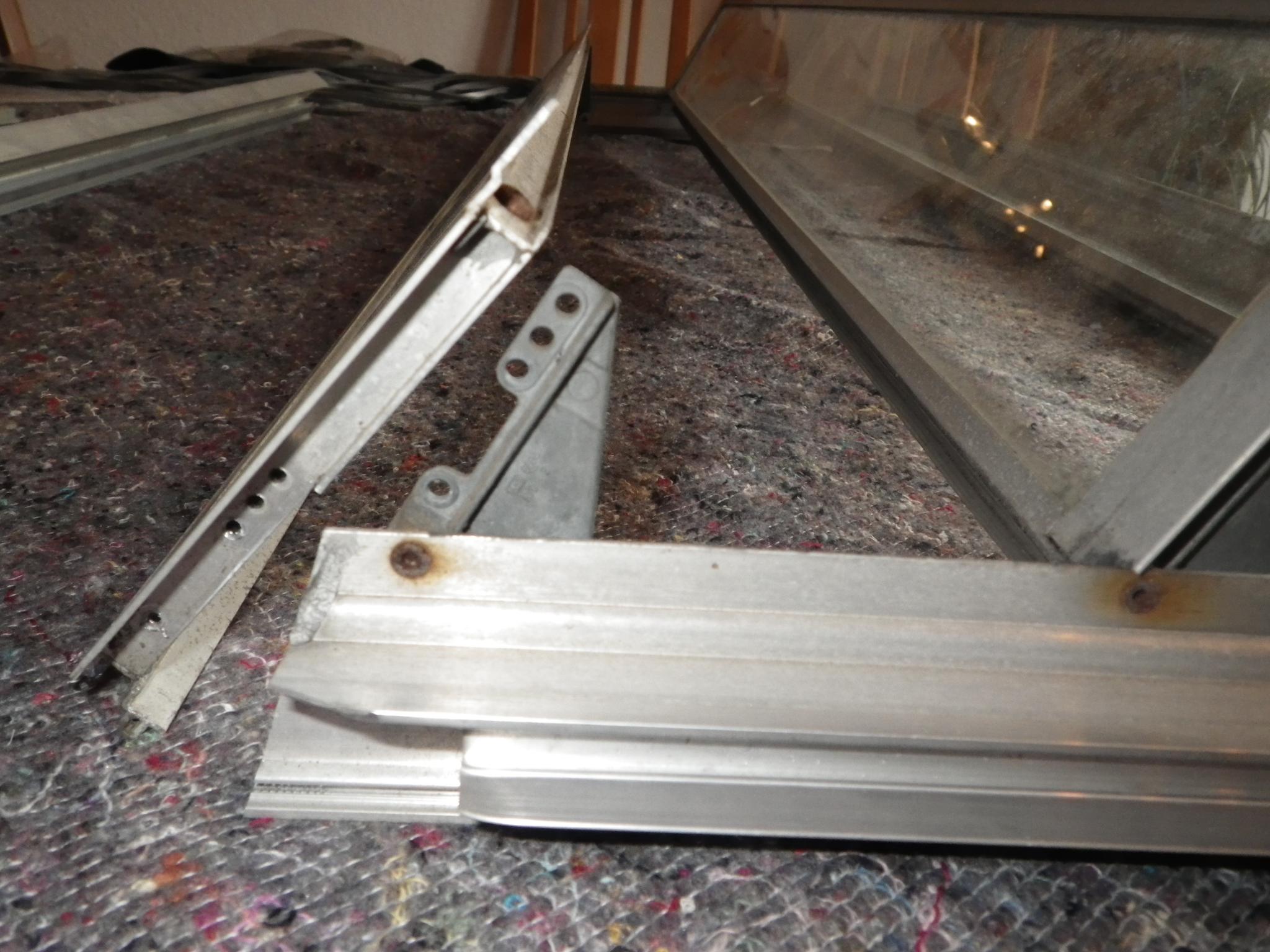

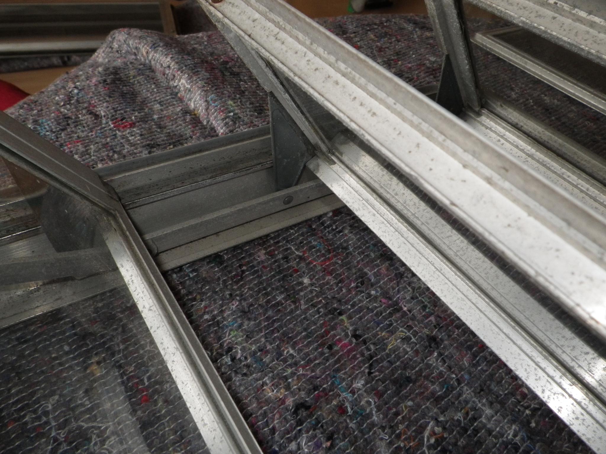

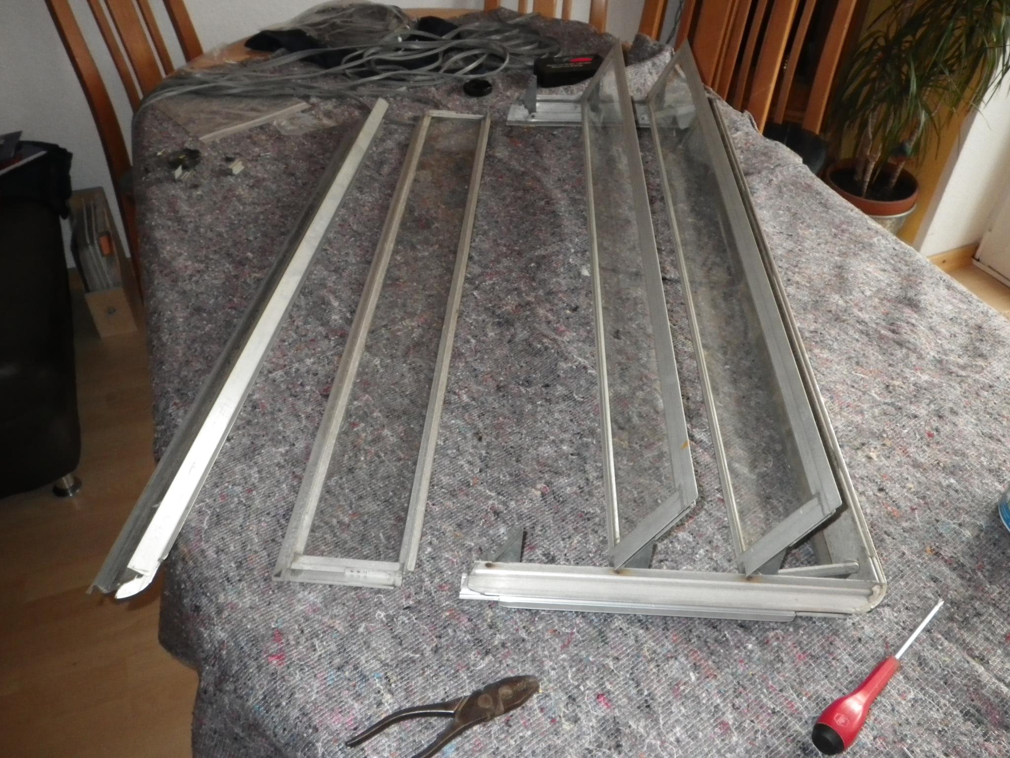

habe jetzt mal mit dem ersten Fenster angefangen und hatte ja versprochen ein paar Fotos zu machen:
neben dem Fenster sieht man ein Fliegengitter (wo bekomme ich denn so etwas als Ersatz?)
Den obersten Teil vom Rahmen habe ich abgebaut da dort auch eine Dichtung eingeschoben werden soll.
Die einzelnen Lamellen haben immer auf der Oberseite einen Dichtungsstreifen eingezogen.
Aber bevor es richtig los geht mit Dichtungen wechseln muss ich wohl erst einmal fleißig putzen. :D
