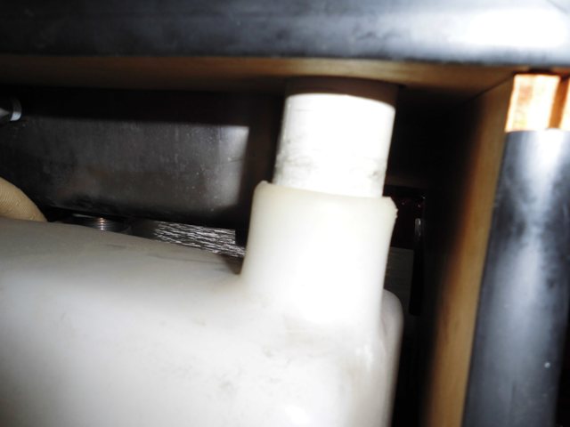

weiß jemand einen Trick wie man den Hals vom Frischwassertank gelöst bekommt.
Hab schon etwas warm gemacht mit dem heißluftfön, aber leider keinen Erfolg.
Wassertank_Einlass
Wassertank_Einlass
Wollte den Tank ausbauen um den gründlich zu reinigen.
Ausserdem muß man den Schrank im Ausgebauten Zustand immer auf Klötze stellen, damit man den Ablasshals nciht abbricht.
Grüße Daniel

Hallo Daniel,
bei mir ging er auch nicht ab. Ist wohl dauerhaft verklebt. Wieso muss er denn überhaupt ab? Ich habe den Tank bei mir ohne Demontage des Stutzens aus dem Schrank nehmen können.

Hallo ihr zwei,
der Tank geht so nicht raus, da der Einfüllstutzen einen Krangen hat.
Danke für den Link, dann werd ich es nochmal probieren.
Ansonsten muß er halt so gesäubert werden.

bei mir saß das auch sehr fest, aber schließlich mit gewalt, WD40 und geduld ging der hals raus.
War sicherlich noch original und nicht geklebt, hat so riffel. Nur ein wenig fest gegammelt.
