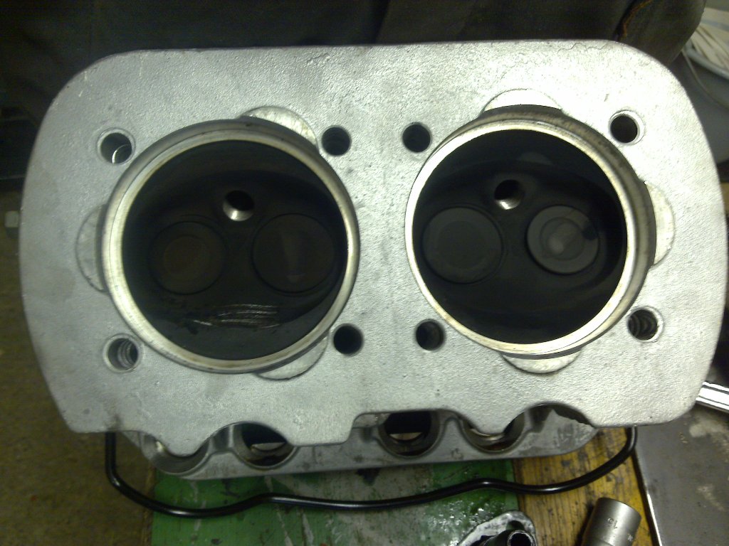

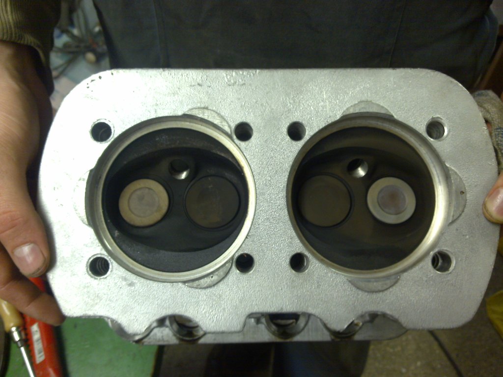

der rechte zylinderkopf war dast nicht verrußt, die auslassventile waren komplett sauber, einlassventile leicht schwarz.
der linke Zylinder kopf war dagegen stärker verrußt, auslassventile waren auch verrußt!
was kann da die ursache dafür sein, dass eine seite schöner oder heißer verbrennt als die andere??
