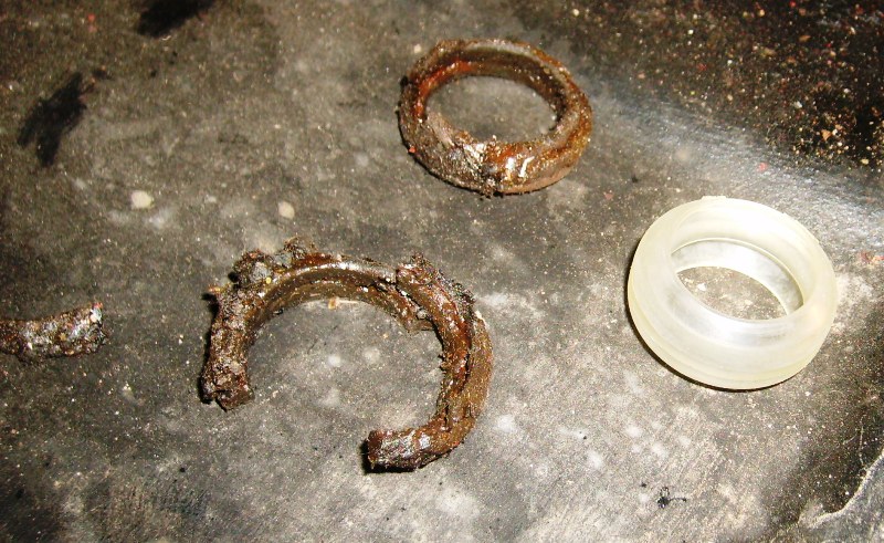

Da kann ich eigentlich nur noch ein bildhaftes Beispiel hinzufügen:

Boah. Dude, that Bitch of a cockring almost made me wahnsinnig. But now it is drin.
Schaltung is ned mehr wiederzuerkennen. Einfach nur geil.

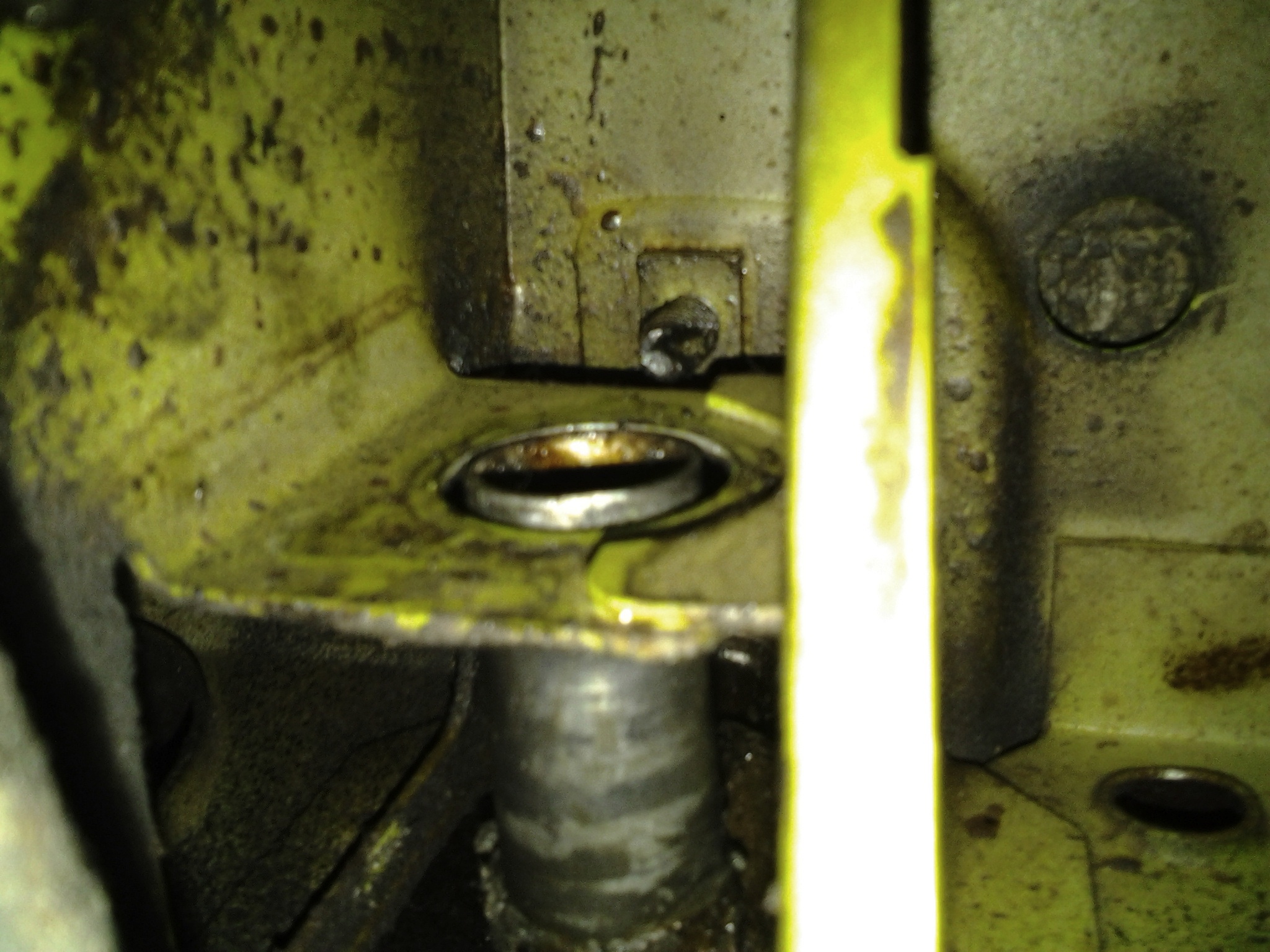

Komme soeben aus der Halle vom Bus!! Wollte den selben Ring wie auf dem Foto von Bugsam einbauen.
Meiner lag auch zerbröselt in der Wanne.
Lösen des vorderen Schaltrohr war kein Problem und es liegt komplett frei neben dem hinteren Schalrohr.
Nur jetzt folgendes Problem:
Meine vorderes Schaltrohr lässt sich nicht so weit zurückschieben wie es nötig wäre um den Ring wieder reinzufummeln.
d.h das Rohr geht nicht bis hinter die runde Öffnung in welche der Ring gehört!
Ich könnte..... und es würde evtl. mit roher Gewalt gehen das Rohr noch weiter nach hinten zu bekommen..... nur dann habe ich Angst direkt unten im Schaltstock etwas zu verbiegen!
Seht euch mal das Bild an. Da bekomme ich nicht den Ring zwischen ..... ohne diesen zu beschädigen.
Was kann ich machen?
Danke
Berg
