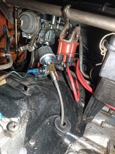

Ich hab das so gelöst
Bremsschlauch gibt es auch mit M10x1 Gewinde. Dann mit Teflonband abgedichtet ins Gehäuse geschraubt und den Geber oben drauf. Das geht prima am Verteiler vorbei. Man kann das auch von oben montieren ohne den Verteiler auszubauen. Kappe runter reicht aus.
Gruß Jochen :bier:

So wollte ich es auch machen.
Ich habe keine Lust auf Luftleitblech und Verteiler ausbauen.
Ich würde den Schlauch noch länger machen und dann eine Halterung verschrauben für den Druckgeber.
Nur fehlt mir noch eine Bezugsquelle für einen Stahlflexbremsschlauch.

wodipo hat geschrieben: 25.08.2018 15:03 Ich würde den Schlauch noch länger machen und dann eine Halterung verschrauben für den Druckgeber.
Genau so ist es gemacht. Man sieht die Schelle auf dem Foto nicht.

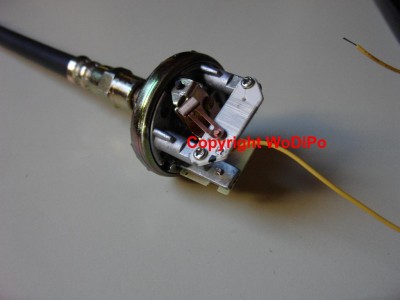

So, wollte mal meinen chinesischen Öldruckgeber testen und Bestandsaufnahme vom Öldruck bei heissem Motor machen.
Ich habe einen Druckgeber mit 2 Anschlüssen am oberen Gehäuse. Schön, dachte ich, da ist die Masse mit rausgeführt und ich brauche das Gehäuse nicht extra erden.
Mit Ohmmeter gemessen, alles ok. Dann Öldruck drauf und plötzlich Widerstand unendlich. Sogar schon im Leerlauf.
Chinamist?
Aufgemacht :
Gar nicht schlecht die Verarbeitung. Man sieht die Konstantandrahtwicklung für den Widerstandsschleifer.
Das Aussengehäuse ist sogar mit O-Ring verpresst, sodass eine doppelte Ölabdichtung besteht. Mein uralter VDO Geber hat irgendwann Öl raus gelassen.

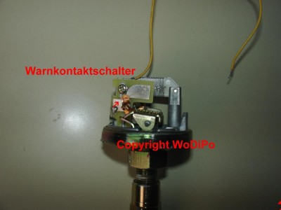

Des Rätsels Lösung bei mir, ich hatte am Warnkontakt angschlossen und am Öldruck, sodass der Warnkontak gleich beim ersten Öldruck aufging und mir Masse fehlte.
Also muss doch gegen's Gehäuse angschlossen werden.

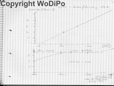

Für Interessierte: Messwerte Motor und Geber (China=VDO) 5 Bar = !0Bar-Geber

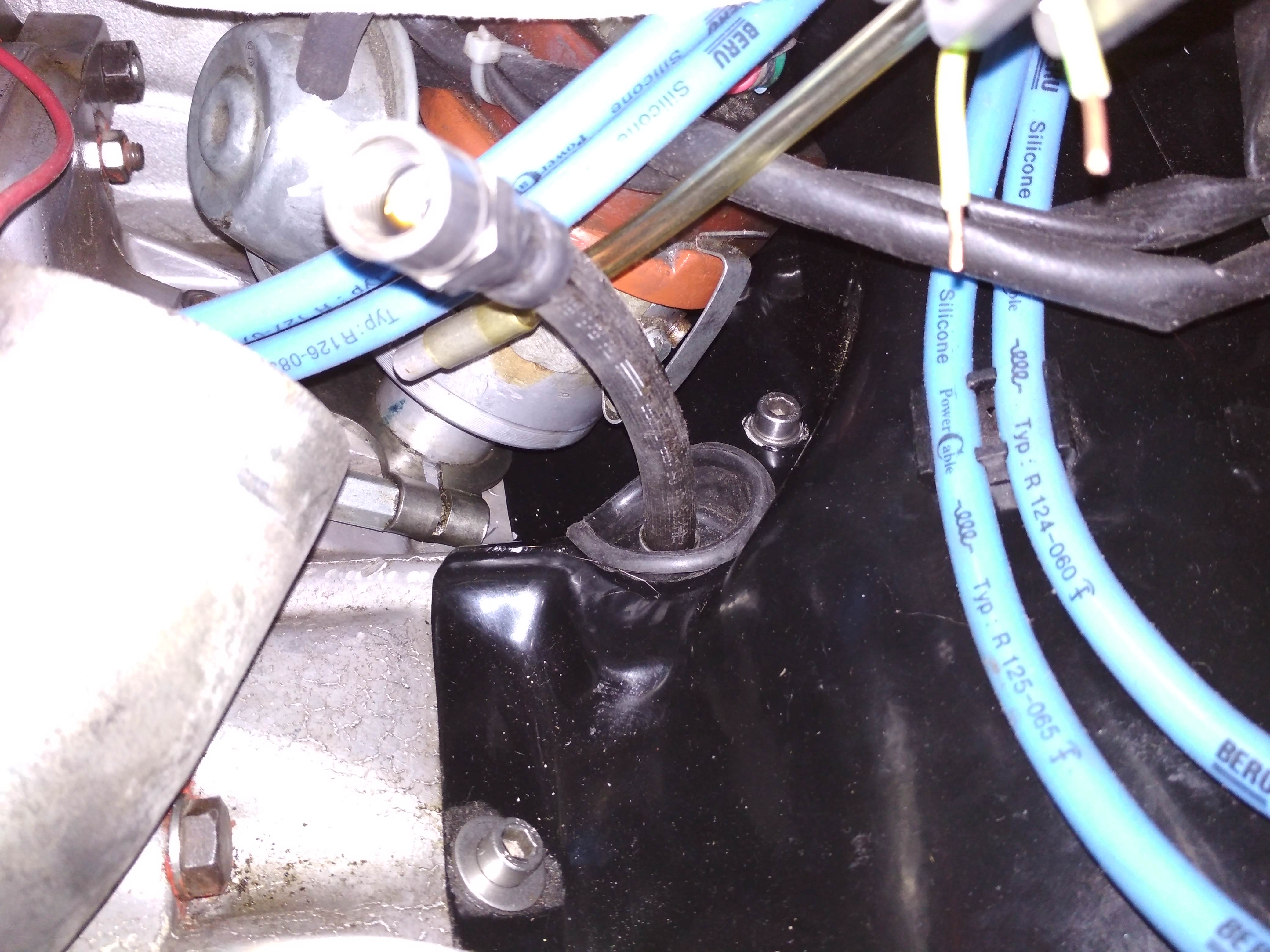

So habe ich es gelöst

Beitrag von Bus-Hoehle »
Die Tülle ist falsch herum drin.

Beitrag von Roby75 »
Ist ja kein Schalter mehr drinnen, wo er darüber geht
