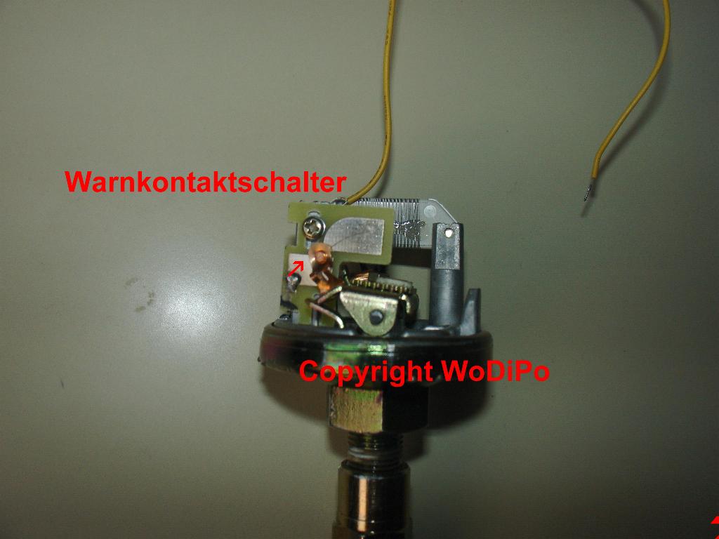

So, wollte mal meinen chinesischen Öldruckgeber testen und Bestandsaufnahme vom Öldruck bei heissem Motor machen.
Ich habe einen Druckgeber mit 2 Anschlüssen am oberen Gehäuse. Schön, dachte ich, da ist die Masse mit rausgeführt und ich brauche das Gehäuse nicht extra erden.
Mit Ohmmeter gemessen, alles ok. Dann Öldruck drauf und plötzlich Widerstand unendlich. Sogar schon im Leerlauf.
Chinamist?
Aufgemacht :
Gar nicht schlecht die Verarbeitung. Man sieht die Konstantandrahtwicklung für den Widerstandsschleifer.
Das Aussengehäuse ist sogar mit O-Ring verpresst, sodass eine doppelte Ölabdichtung besteht. Mein uralter VDO Geber hat irgendwann Öl raus gelassen.
Des Rätsels Lösung bei mir, ich hatte am Warnkontakt angschlossen und am Öldruck, sodass der Warnkontak gleich beim ersten Öldruck aufging und mir Masse fehlte.
Also muss doch gegen's Gehäuse angschlossen werden.
