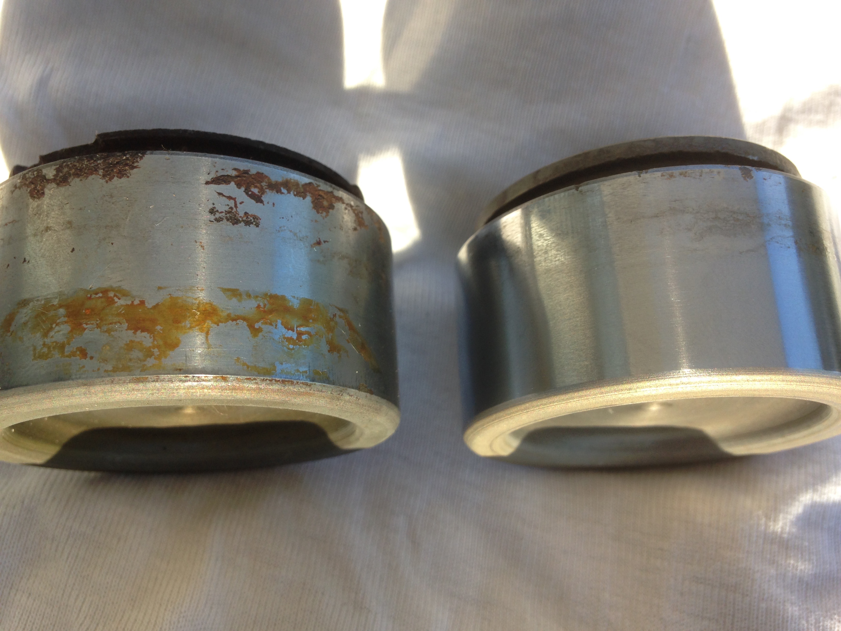

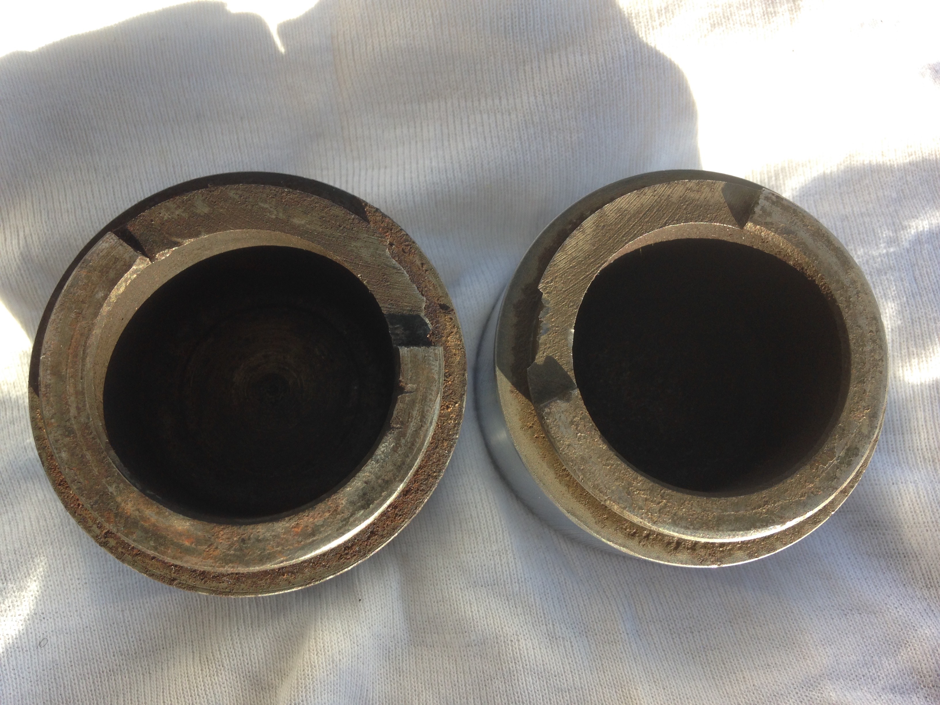

zwar ein alter Fred, aber es passt hier gut rein:
Ergebnis: Nun sehen die Kolben ansonsten nach dem polieren noch einigermaßen aus links unbehandelt, rechts poliert.
Kann ich die trotz Beschädigung der Nut nochmal nehmen?
Und im Eifer des Gefechts hab' ich natürlich nicht notiert, welcher innen und welcher aussen war (dass ich erstmal den rechten Sattel genommen habe weiß ich wenigstens noch). Ist das egal, wenn ich die vertauscht wieder einsetze?
Weiterhin habe ich das Problem, dass die alten Manschetten am Sattel total festgegammelt sind. Kann ich die irgendwie chemisch abbekommen? Oder erhitzen/wegbrennen? Dabei wird aber sicher die Zylinderwand in Mitleidenschaft gezogen, oder?
kann ich leider nur bestätigen. Bei mir hingen die Kolben so fest, nachdem ich sie mit der Luftpumpe rausgetrieben hatte, dass ich ihnen anschließend ordentlich zu Leibe rücken musste.

Re: ATE Bremssattel überholen Workshop gefällig?
netter Workshop!
Wenn die Kolben sooooo fest sind, dass die nicht mit Druckluft rauswollen,
dann kann man die auch mit der Bremse rauspumpen, gibt halt eine Sauerei.
Dazu noch diverse Flacheisen und Brettchen zum unterlegen, dann klappt das.
Und wenns überhaupst nicht will, einen M10x1 Schmiernippel einschrauben
und mit der Fettpresse dran, die drückt dann mit 200 bis 300 bar.
Klar, danach alles sauber machen und die Kanäle spülen.
Um die Kolben zu drehen, hab ich eine vergriesgnadelte Sägerringzange
umfunktioniert...
Maik
netter Workshop!
umfunktioniert...
Maik

Re für Bullischorsch: kauf neue Kolben
Wahrscheinlich hast du schon eine andere Lösung, wenn nicht kauf einfach neue Kolben. Aber vorher messen, welche es sind!
https://www.wagner-autoteile.de/Autotei ... nzelteile/
Hab ich beim w123 auch gemacht. Funktioniert seither super.
Früher hatte ich Angst vor sowas, aber es ist kein Hexenwerk sich die Kosten eines überholten Sattels mit guter eigener Arbeit zu sparen.
Gregor
Gregor

Danke Gregor, habe mir aber zwischenzeitlich tatsächlich überholte Sattel im Austausch besorgt
