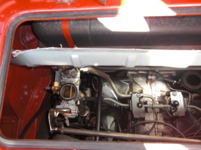

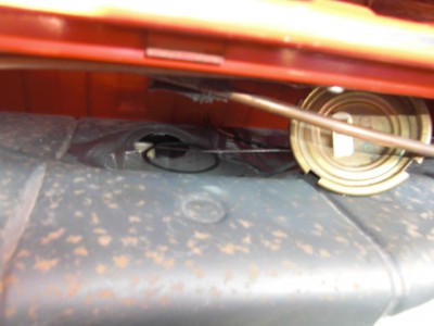

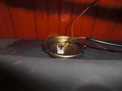

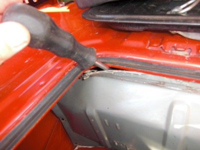

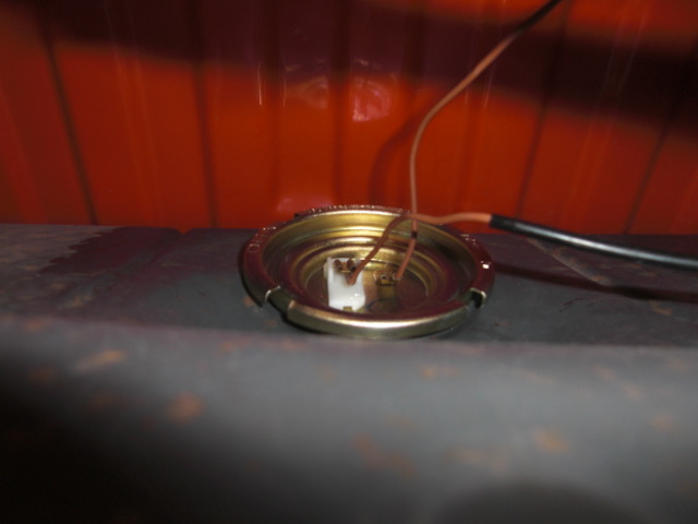

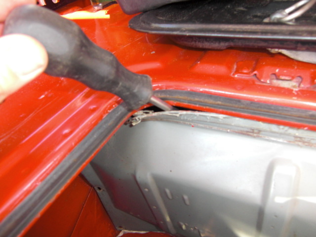

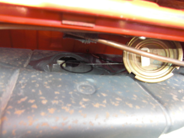

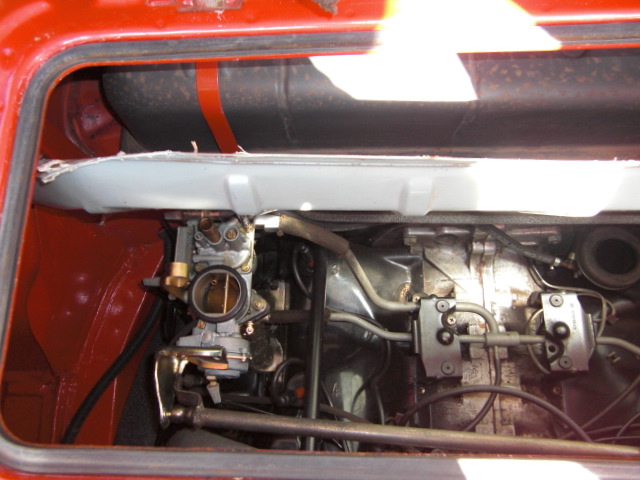

Ich habe eben, in gestoppten 30 Minuten (ohne Stress
), den Geber ausgetauscht.
Man braucht dazu nur einen Kreuz- und einen kräftigen Schlitzschraubendreher.
Beschreibung passt natürlich nur zum Typ4 mit Revisionsklappe !
- Hilfreich ist ein voller Tank, gibt zwar etwas planscherei, aber man erkennt sofort ob der neue Geber mit Dichtung auch dicht ist !!!
Benzin drückt sich nämlich direkt an der Dichtung vorbei, wenn sie nicht sitzt.
1. Luftfilterkasten komplett abbauen
2. Kreuzschlitzschrauben rausdrehen (die unteren müssen nicht unbedingt los)
3. Der Regler am Schottblech kann dran bleiben
4. Mit den Schlitzdreher das Schottblech links oben (Bild) mit Gewalt nach unten knippen
5. Das Blech dann weiter nach rechts rausreissen(zeihen).
6. Der Geber ist jetzt zugänglich, das Schottblech kann nicht komplett rausgenommen werden !
7. Mit einer 1/4 Umdrehung nach links den Geber lösen und rausfummeln.
8. Einbau in umgekehrter Reihenfolge
- Dichtung sollte erneuert werden
Lediglich ein paar Kratzer im Lack erinnern an den Austausch.

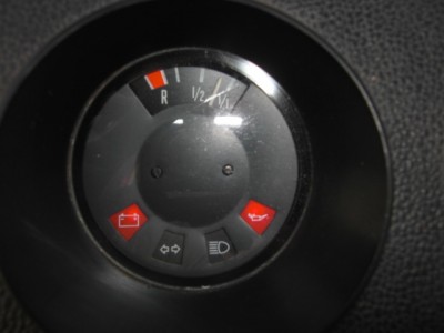

Mir fällt auf das der neueTankanzeiger, trotz vollem Tank, nicht ganz auf voll zeigt ?
Wodran liegt das denn ?
Bilder in umgekehrter Reihenfolge gucken!

So habe ich es auch gemacht, leider ohne neue Dichtung.
Jetzt suppt es bei vollem Tank raus
, aber Dichtung ist unterwegs

BulliUli hat geschrieben:Ich habe eben, in gestoppten 30 Minuten (ohne Stress), den Geber ausgetauscht.
- Hilfreich ist ein voller Tank, gibt zwar etwas planscherei, aber man erkennt sofort ob der neue Geber mit Dichtung auch dicht ist !!!Benzin drückt sich nämlich direkt an der Dichtung vorbei, wenn sie nicht sitzt.
4. Mit den Schlitzdreher das Schottblech links oben (Bild) mit Gewalt nach unten knippen![]()

Das ist mir auch schon aufgefallen, bei vollem Tank zeigt die Anzeige nicht ganz voll, dafür ist bei lt. Anzeige leerem Tank noch einiges im Tank drinnen. Hab mir schon überlegt, das ganze mit einem parallel geschaltenem Widerstand auszugleichenBulliUli hat geschrieben: Mir fällt auf das der neueTankanzeiger, trotz vollem Tank, nicht ganz auf voll zeigt ?

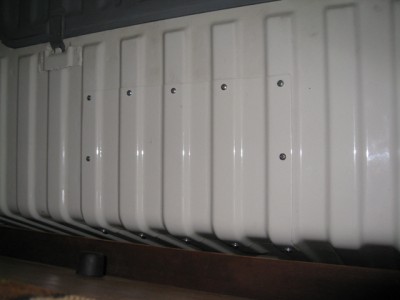

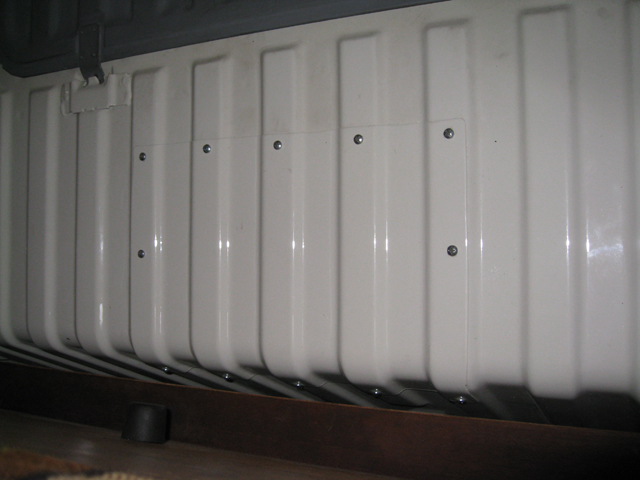

Dann scheint es ja "normal" oder sagen wir nicht ungewöhnlich zu sein, dass die Tanknadel 4/5 anzeigt. Ich dachte schon meine Anzeige hätte ´ne Macke. Wieviel Liter fasst der Tank eigentlich? Ich tanke immer im roten Bereich so ca. 38 Ltr.
Mein Vorbesitzer bzw. der meines Busses war auch so`n Lochschneider. Sah ganz wild aus, so als ob der sich ohne Werkzeug durchs Blech gearbeitet hat. Ich habe dann den Schaden begrenzt und noch eine schön praktische Tankgeber-Montageöffnungsabdeckung gebastelt. Schick oder?
Zuletzt geändert von René am 26.08.2009 10:09, insgesamt 1-mal geändert.

dann halte Dich mal fest: Da sind dann in dem Bereich noch 18 Liter (in Worten: achtzehn!) drin. Insgesamt passen nämlich 56 Liter da reinRené hat geschrieben:Ich tanke immer im roten Bereich so ca. 38 Ltr.
der sich bei seiner Sche*#-Tankanzeige schonmal gefragt hat, ob man da nicht durch biegen des Schwimmerarmes was retten können müßte.

Seltsam, bei mir zeigt die Tanknadel nach dem Tausch exakt wie die originale die volle Bandbreite an.
