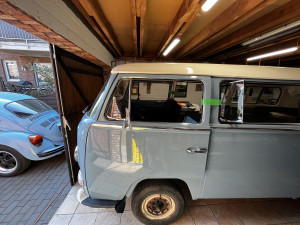

Moin zusammen!
Habe ebenfalls ein Problem beim Einstellen der Türen. Zunächst hatte ich Dichtungen „Made in Germany - Originalqualität“ diese waren viel zu dick und haben überhaupt nicht gepasst. Daraufhin habe ich mir welche im Aircooledshop geholt. Qualität sind Welten, sie sind schön schwarz, nicht grau und scheinen zu passen.

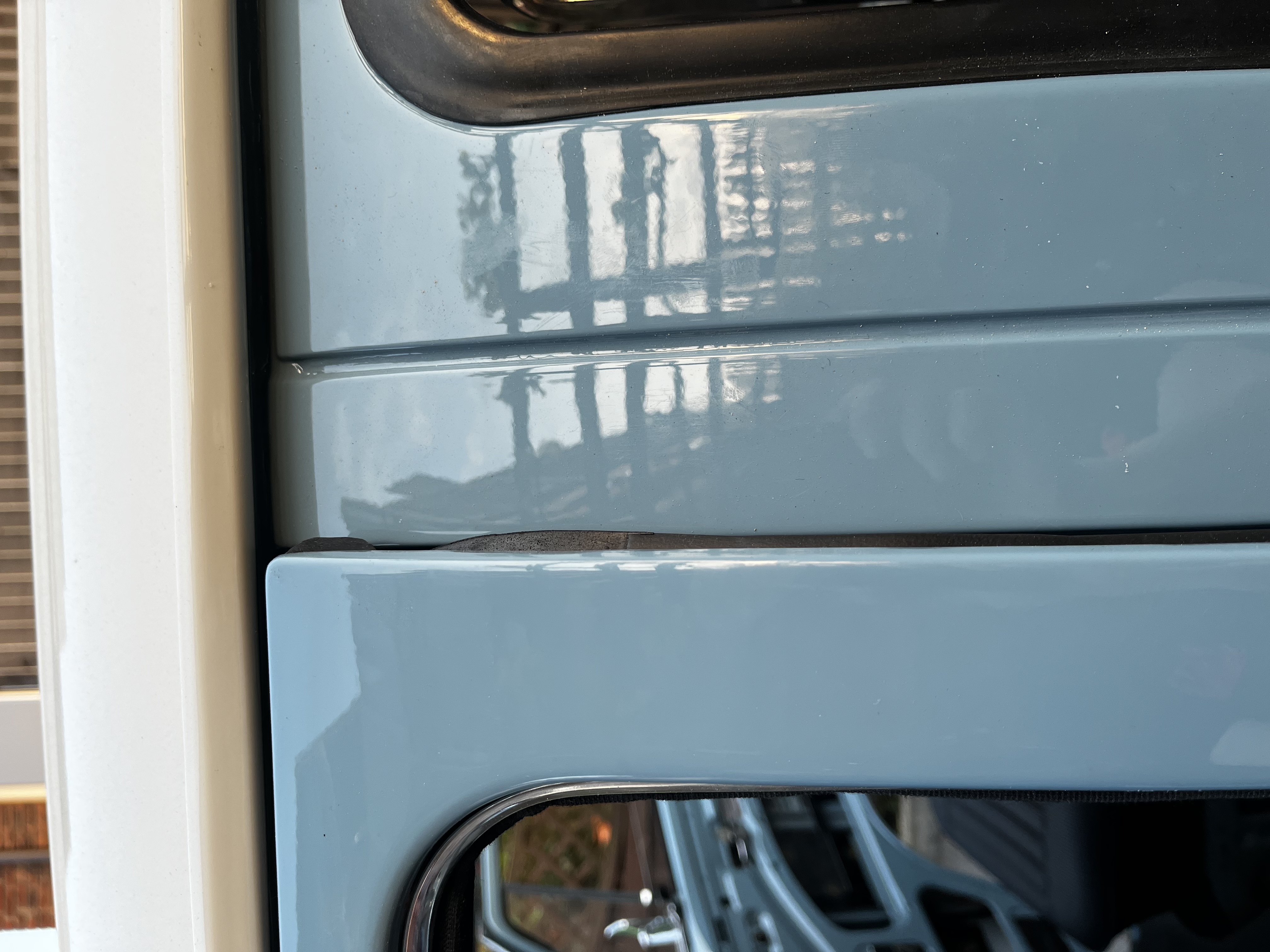

Von der Höhe der Tür sieht’s ganz gut aus, jedoch ist sie zur B Säule jeweils oben zu dicht.
Was mache ich falsch? Oder kommt wer aus dem Bereich Bottrop und könnte mir helfen? Natürlich gegen Bier und bares. 😅

um eine Aussage über Spaltmaße an Türen machen zu können, wären Fotos der kompletten Tür hilfreich :D

Hallo Sebastian,
und Photos aus dem richtigen (horizontalen/senkrechten) Winkel...
sieht aus, als ob sie durchhängt und ein Abstandsplatte oben statt unten unterm Scharnier hängt,
aber wahrscheinlich ist ein Vororttermin das Beste.
Ist die Tür/A-/B-Säule/Scharniere denn ersetzt worden?
(und warum dann nicht vor dem Lackieren geprüft? hilft nun aber auch nix mehr die Frage :( )
Oder sind die Scharniere mürbe und wackelig?
Stellmöglichkeiten sind etwas Unterlegbleche unter den Türschanieren und
grobe Gewalt - so mancher Karosseriebauer macht da schauderliches bis es passt :wink:

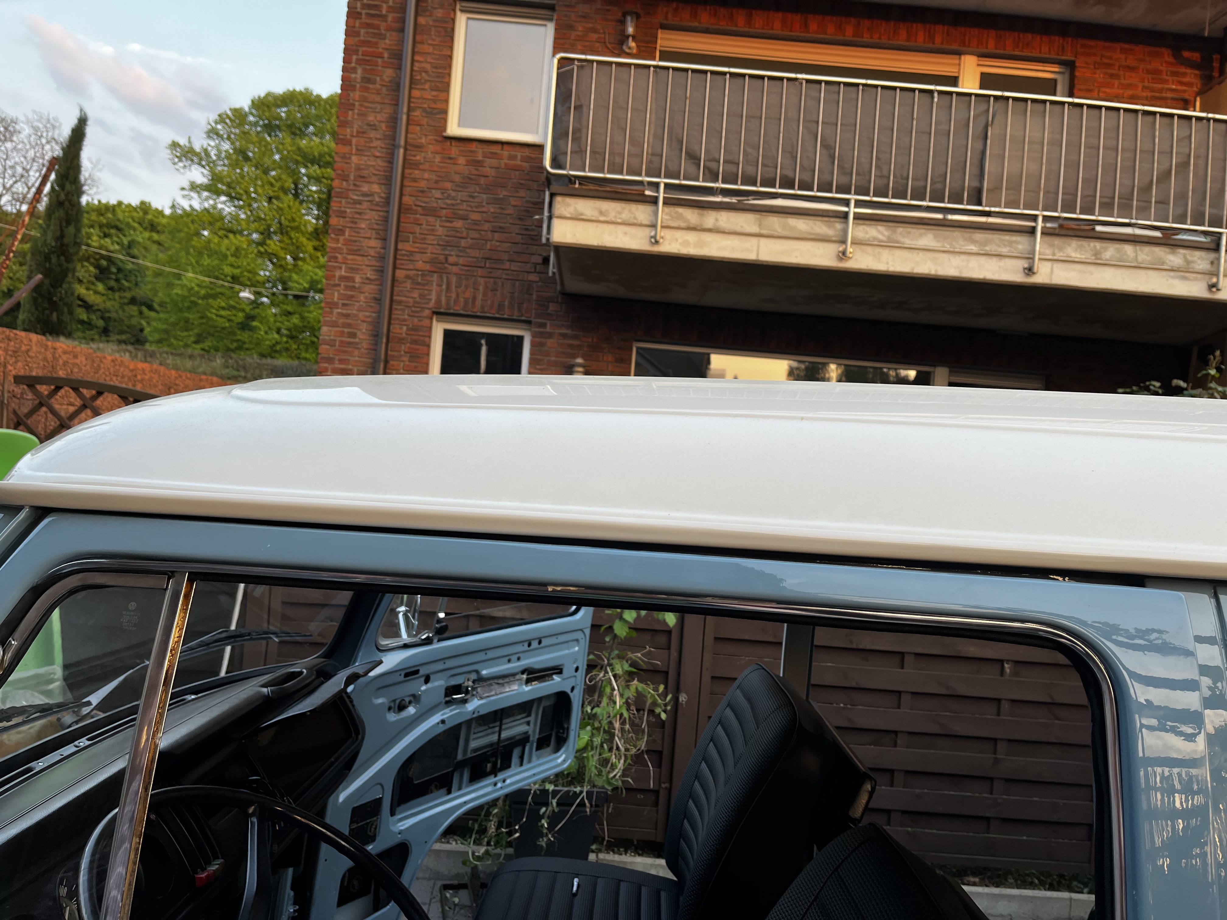

Hallo ihr zwei,
danke für die Antworten. Es wurde nichts getauscht, vorher gingen beide Türen super zu. Ich bin einfach nur zu dämlich diese einzustellen, glaube ich.
Hab mal versucht es auf dem Bild festzuhalten. Beide Türen hängen einfach hinten durch.
Es ist wirklich so, als ob die Tür nach hinten einfach durchhängt.
