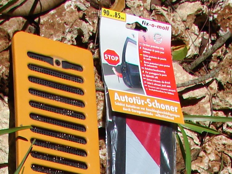

@Björn:
So sah das Zeug aus. Autotür-Schoner, 900 x 85 x 8 mm. Es lag irgendwo in einer Wühlkiste.
Den Reflexstreifen kann man abziehen. Es ist (weitgehend) geschlossenzelliger Schaum, denn sonst würde die Tür ja kaum geschont. Ich hab's mit Pattex verklebt (nicht aus D geschmuggelt, sondern dort im Baumarkt gekauft!).
Der Hinweis von Harald ist wichtig: Du musst hinterher die Zugstangen sauber einstellen, denn sonst liegt die Klappe nicht oder zu stramm an.

@Wolfgang: Danke für das Photo. Ich hoffe, ich finde das Produkt noch.
@Harald: Du hast natürlich Recht. Die Zugstange sollte richtig eingestellt sein. Wie gesagt, hatte ich Tesa-Moll verklebt.
Dieses weiche Schaumstoff-Zeug (Haltbarkeit lt. Hersteller 2Jahre). Nach der Montage hatte ich mir den die Abdrücke der Rahmen (der Lufteinlässe) auf dem Tesa-Moll angesehen. Demnach schließen die Klappen perfekt.
Ich hatte mir überlegt, das natürlich einiges an Luftdruck während der Fahrt anliegt. Evtl. ist dieses Tesa-Moll zu luftdurchlässig?
