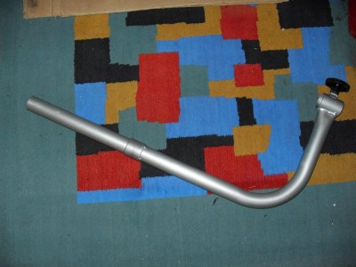

Okay ich bin grad am Rumwerkeln und messen und da ist mir aufgefallen das es eventuelle Unterschiede an den Tischbeinen gibt.
Ich hab an meinem 74er ein 35er Tischbein Rohr auf dem wiederum ein Stück Rohr festgeschweist ist an dem die Schraube festgedreht wird.
Wie sehen die die Tischbeine bei Helsinki oder anderen aus??Maße??Nicht das ich da was falsches zusammenschweiße

Hallo Andy,
Tischbein hat 35 mm,
durchgehend, 77er Helsinki.
Gruß, Andreas

Hallo Andy,
gut, dass du nachgeschaut hast
es gibt Unterschiede
ich habe auch so eins wie du mit aufgeschweißter ca. 3,5 cm langer Hülse.
Von unten gemessen fängt die Hülse bei 25cm an und endet bei 28,5 cm von unten...
Gruß HeinzT2a

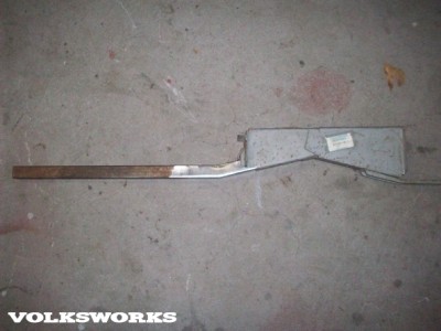

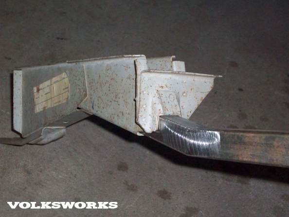

Ganz genau wir fertigen diese Halter nun
Haben heut nun mal angefangen den Grundhalter als Muster zu fertigen.
Ein Anfang
Rohre muss ich nächste Woche holen.
Es gibt dann aber 2 Varianten von Haltern wird nicht so leicht werden mit den frühen aber machbar.
Andy
