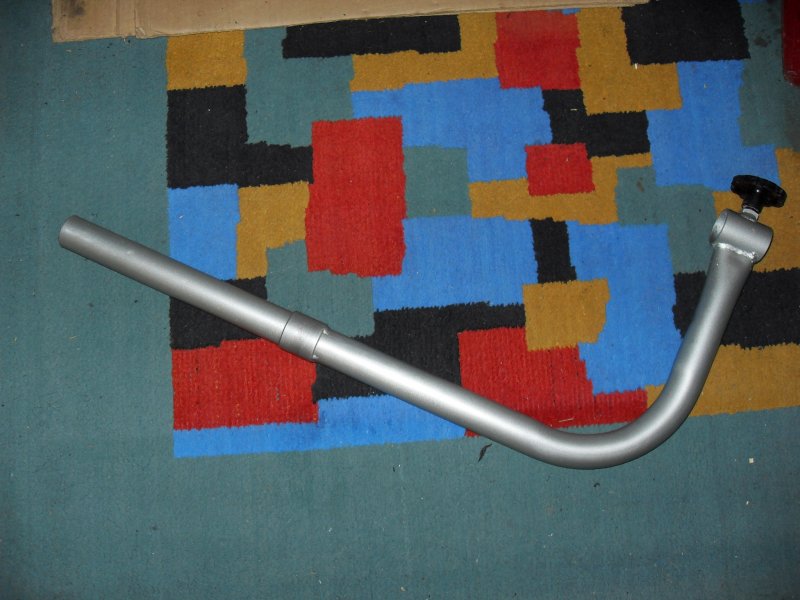

Okay ich bin grad am Rumwerkeln und messen und da ist mir aufgefallen das es eventuelle Unterschiede an den Tischbeinen gibt.
Ich hab an meinem 74er ein 35er Tischbein Rohr auf dem wiederum ein Stück Rohr festgeschweist ist an dem die Schraube festgedreht wird.
Wie sehen die die Tischbeine bei Helsinki oder anderen aus??Maße??Nicht das ich da was falsches zusammenschweiße
Andy

Hallo Andy,
Tischbein hat 35 mm,
durchgehend, 77er Helsinki.
Gruß, Andreas

Hallo Andy,
gut, dass du nachgeschaut hast :surprised:
es gibt Unterschiede :schlaumeier:
ich habe auch so eins wie du mit aufgeschweißter ca. 3,5 cm langer Hülse.
Von unten gemessen fängt die Hülse bei 25cm an und endet bei 28,5 cm von unten...
Gruß HeinzT2a

Hallo Andy,
verstehe ich jetzt richtig:
du fertigst den Tischfußhalter für in die Wagenheberaufnahme rein zu stecken, oder?
Super.
Dann bitte 1x verzinkt.
(habe einen 78er Westfalia, der in der Scheune steht und ich kann nicht nach schauen)
Mach doch ein paar mehr von den Halterungen.
Dann bringst du die alle mit zum Jahrestreff Kassel 2010.
Und da können alle gucken, ausprobieren und dir die Halterungen aus den Händen reissen ....
So viele glückliche Büssle-FahrerInnen machst du dann!
Gruß von Sören

Ganz genau wir fertigen diese Halter nun :mrgreen:
Haben heut nun mal angefangen den Grundhalter als Muster zu fertigen.
Ein Anfang :thumb: Rohre muss ich nächste Woche holen.
Es gibt dann aber 2 Varianten von Haltern wird nicht so leicht werden mit den frühen aber machbar.

Okay dann schau mal bitte was du für ein Fuß hast durchgehend oder mit nem kleinen Stück Rohr nochmal drauf.

Ich glaub, ich hab ne durchgehende Stange. Ich schau morgen aber lieber nochmal nach.

Messe morgen auch noch mal nach!!!
