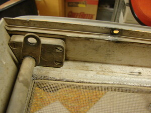

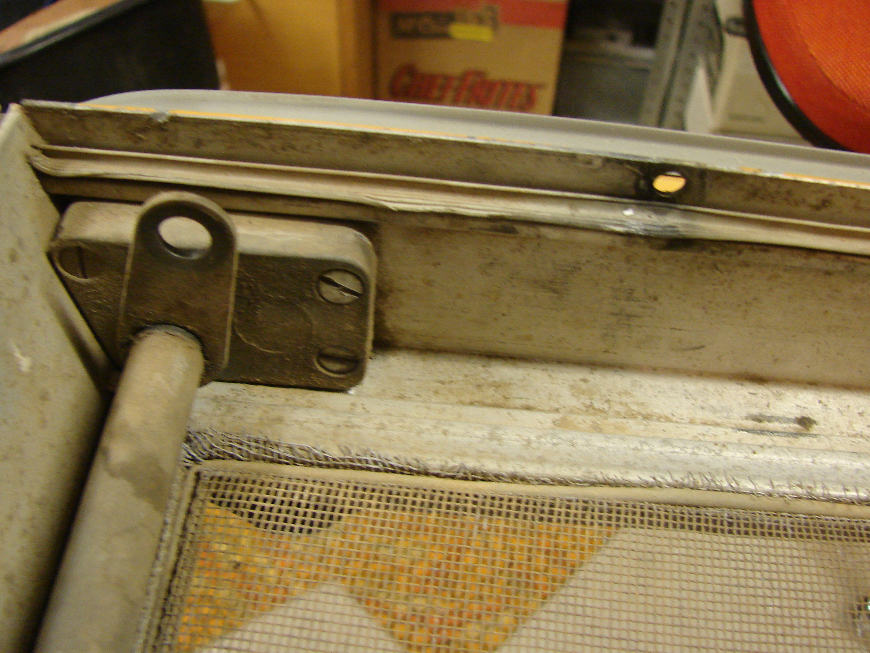

ich weiß nicht welches Fenster Du hast, denn es gibt unterschiedliche. Beim (Standard-)Westfaliafenster wie bei mir ist das Netz kein Kunststoffgewebe, sondern aus Aludraht (vulgo Fliegengitter). Das ist Meterware aus dem Baumarkt und wird mit einer Gummischnur festgedrückt. Standardfarbe ist silber.
Und so sieht es aus:

Super. Besten Dank für deinen Beitrag. Dann begebe ich mich mal auf die Suche, bzw. in den Baumarkt.
