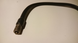

ich versuche gerade, die mit Druckluft betriebene Scheibenwaschanlage wieder in Stand zu setzen. Leider ist der Druckluftschlauch an einer Seite defekt. Hat jemand einen Tipp, wo man Ersatz für einen solchen Druckluftschlauch bekommen kann oder wie dieser ggf. nachzubauen ist?
Vielen Dank!

Hallo Ralf,
die Teile kamen auch bei Käfer & Karmann von der Firma "Helphos"
(wie auch die bekannten Suchscheinwerfer "das Auto Auge" oder andere Autoteile)...
Manchmal findet man solche NOS Ersatzteile oder gebrauchte Wassertanks mit dem Schlauch dann auch bei eBay oder theSamba usw.
(bei ebay finde ich derzeit auf die Schnelle zwei gebrauchte Wassertanks mit ähnlichen Ventil-Schlauch).
Oder bei solchen Teilen, die es nicht neu oder als Repro mehr gibt: http://www.ralfs-vw-teile.de
Du kannst natürlich auch versuchen mit einem Autoreifenventil (beim Reifenhändler) etwas selbst zu basteln.
Viel Erfolg

Hallo Ralf,
Ein Händler bietet sogar nur das Teil als Gebrauchtware an, offensichtlich mit erneuertem Schlauch, denn den Anschluss am Füllventil hat man hingefrickelt:
http://www.kieftenklok.nl/shop/index.ph ... ikt-detail
Der Schlauch ist der von der Waschanlage mit der Normteilenummer N0180571 (2,5 x 1,75), den gibt's bei diversen Händlern.
Händlerbeispiel: http://www.wagenteile.de/shop_de/no-018 ... 80571.html
Der Anschluss am Behälter mit dem Überwurf sollte kein Problem darstellen. Einfach über den Stutzen schieben, dann weitet sich der Schlauch soweit auf und wird von dem Überwurf druckdicht gehalten.
Etwas mehr Aufwand gibt's beim Füllanschluss, da muss der Schlauch dann wirklich drüber gequält werden. Etwas Wärme mittels Heißluftfön hilft. Dann gehört noch zur weiteren Abdichtung ein größerer Schlauch darüber. Ich hatte da noch ein Stückchen Benzinschlauch größeren Durchmessers übrig den ich dort darüber setzte. Gegebenenfalls sollte auch ein Abbinden mittels Schnur (Knopflochgarn) möglich sein, halt so, wie man Angelhaken anbindet: https://www.youtube.com/watch?v=XwcpvWPLZPA

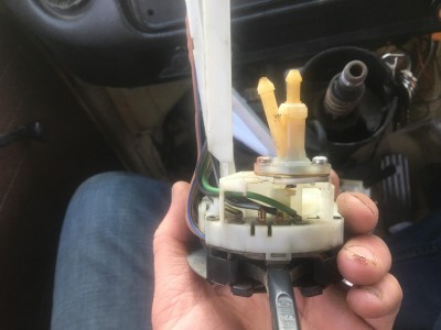

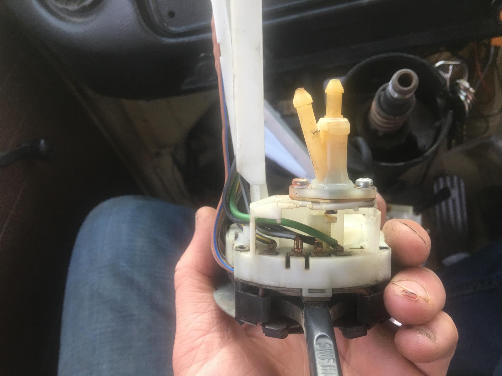

Grübel, ich denke es gibt verschiedene Wischerhebel? Also ich habe auf elektrisch umgebaut und bin mir sicher
an meinem Hebel dazu Kontakte gefunden zu haben, also ich hab da nix gebastelt. Das ist auch ein Wischerhebel
mit den Kontakten für die Intervallwischfunktion. Das nach oben drücken des Hebels hat auch den Effekt so ein
dreimaliges wischen auszulösen, drückt man noch mehr nach oben, spritzt es dann noch.
Das Ventil mit Schlauchanschlüssen ist bei dem Wischerhebel aber noch vorhanden.
Das raussabbern kann auch möglich sein, wenn Dreck im Ventil ist. Da könnte putzen, oder durchpusten
vielleicht helfen. Wenn der Dreck allerdings in dem Gummi eingedrückt ist muss man das auseinanderbauen.
Es hilft den Wassertank nicht randvollzumachen, so hat man länger genug Druck um weit genug zu kommen.
Was nutzt ein voller Tank, wenn man das dann nicht mehr rausbekommt? Klar, an der Tanke bekommt man
Luft, aber auch Spritzwasser...
Ja, der T2a hat den Wischerschalter am Armaturenbrett, und es gehen zwei Schläuche dort hin.
