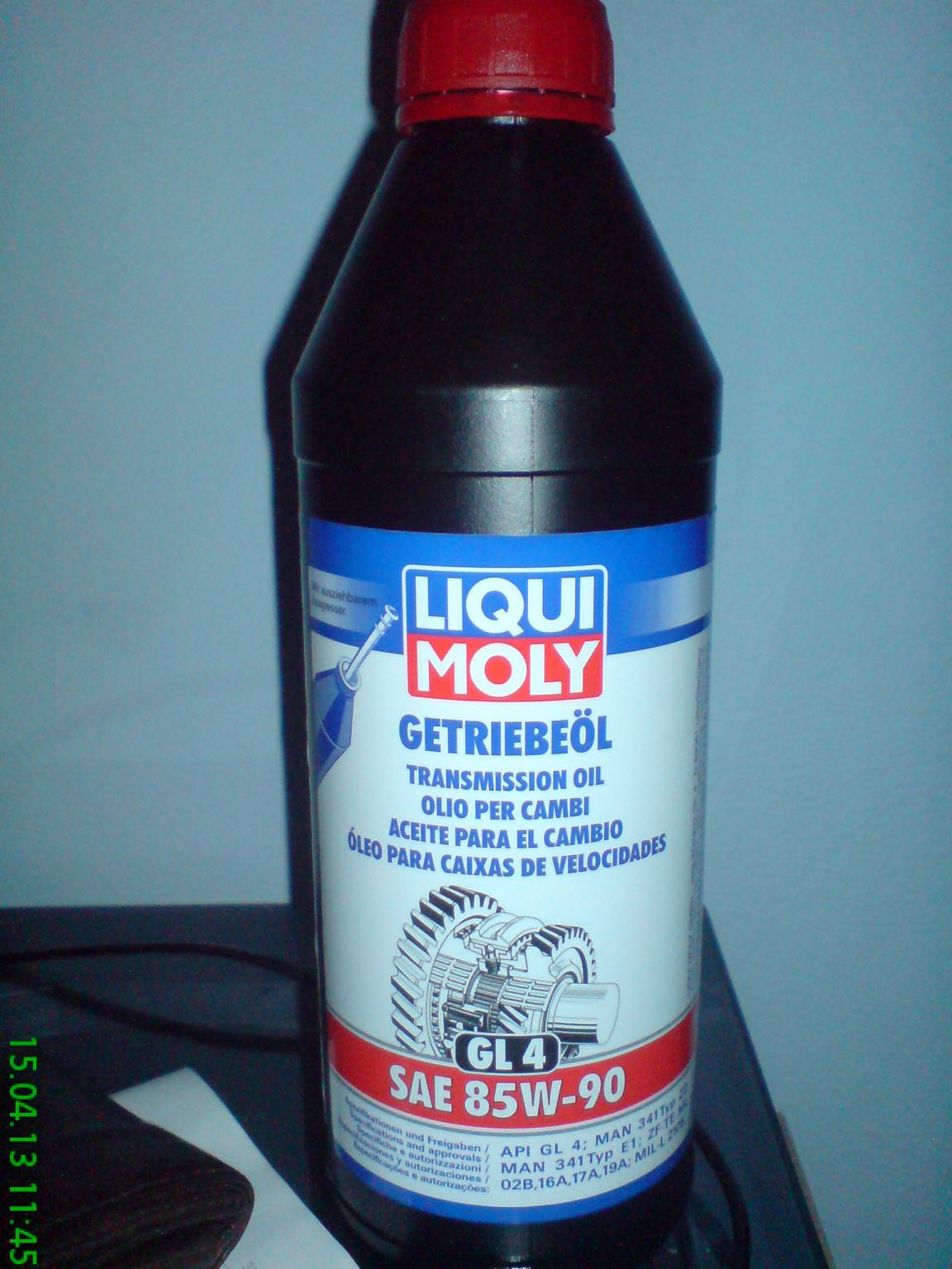

ich hab noch nie Getriebeöl gewechselt.
Daher möchte ich mich gern informieren.
Mein Bus ist ein 1968er 4-Gang-Schalter.
Woher bekomme ich einen Dichtring für die Ablass-/Einfüllschraube?
Ist dieses Öl das Richtige? Grüße,

Die Schrauben sollten konisch und somit selbstdichtend sein...T2Arizona hat geschrieben:Woher bekomme ich einen Dichtring für die Ablass-/Einfüllschraube?
Laut deiner Anleitung müsste ein SAE90 eingefüllt werden.T2Arizona hat geschrieben:Ist dieses Öl das Richtige?
Schau mal hier: http://www.vw-t2-bulli.de/index.php?de-books-manuals irgendwo Seite 50 rum sollte das stehen.
