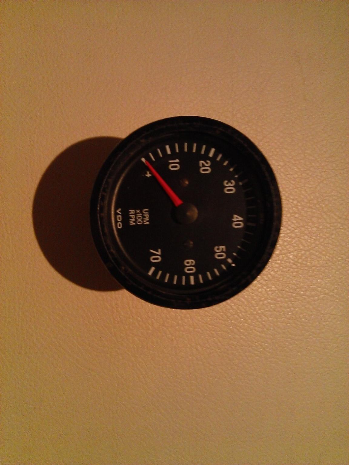

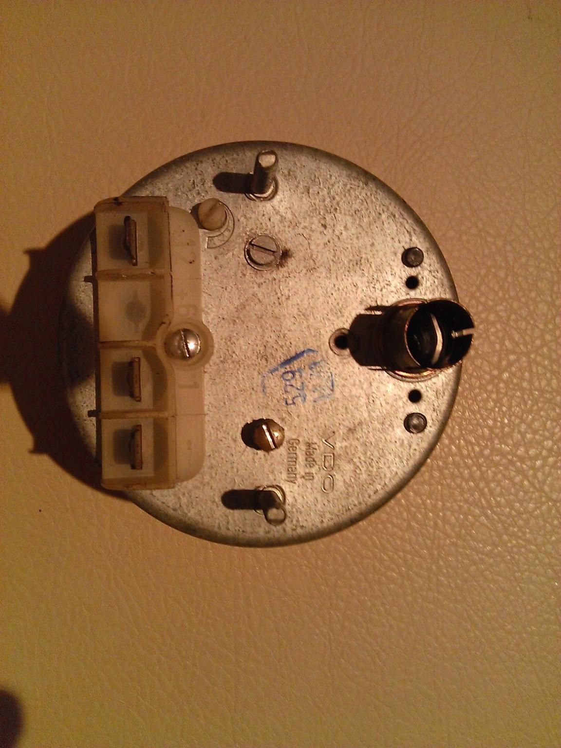

ich habe da auch ein Problem mit meinem vdo dzm.
habe drei Anschlüsse.
-, +12 und 1.
habe +12 an Zündungsstrom , - an masse und die 1 an die zündspule angeschlosse.
selbst wenn ich die 1 nicht anschließe und die Zündung einschalte schlägt der drehzahlmesser voll aus und geht erst wieder zurück wenn ich die Zündung wieder ausschalte.
hat jemand eine Ahnung wo der Fehler liegen könnte?

hier noch die bilder vom drehzahlmesser:
VDO DZM vorne
VDO DZM vorne
VDO DZM hinten
VDO DZM hinten

Genau da habe ich ihn auch angeschlossen. Aber wie schon geschrieben, ist es egal ob 1 angeschlossen ist oder nicht. Beim einschalten der Zündung geht der Zeiger des drehzahlmessers auf anschlag, 7000 u/min
