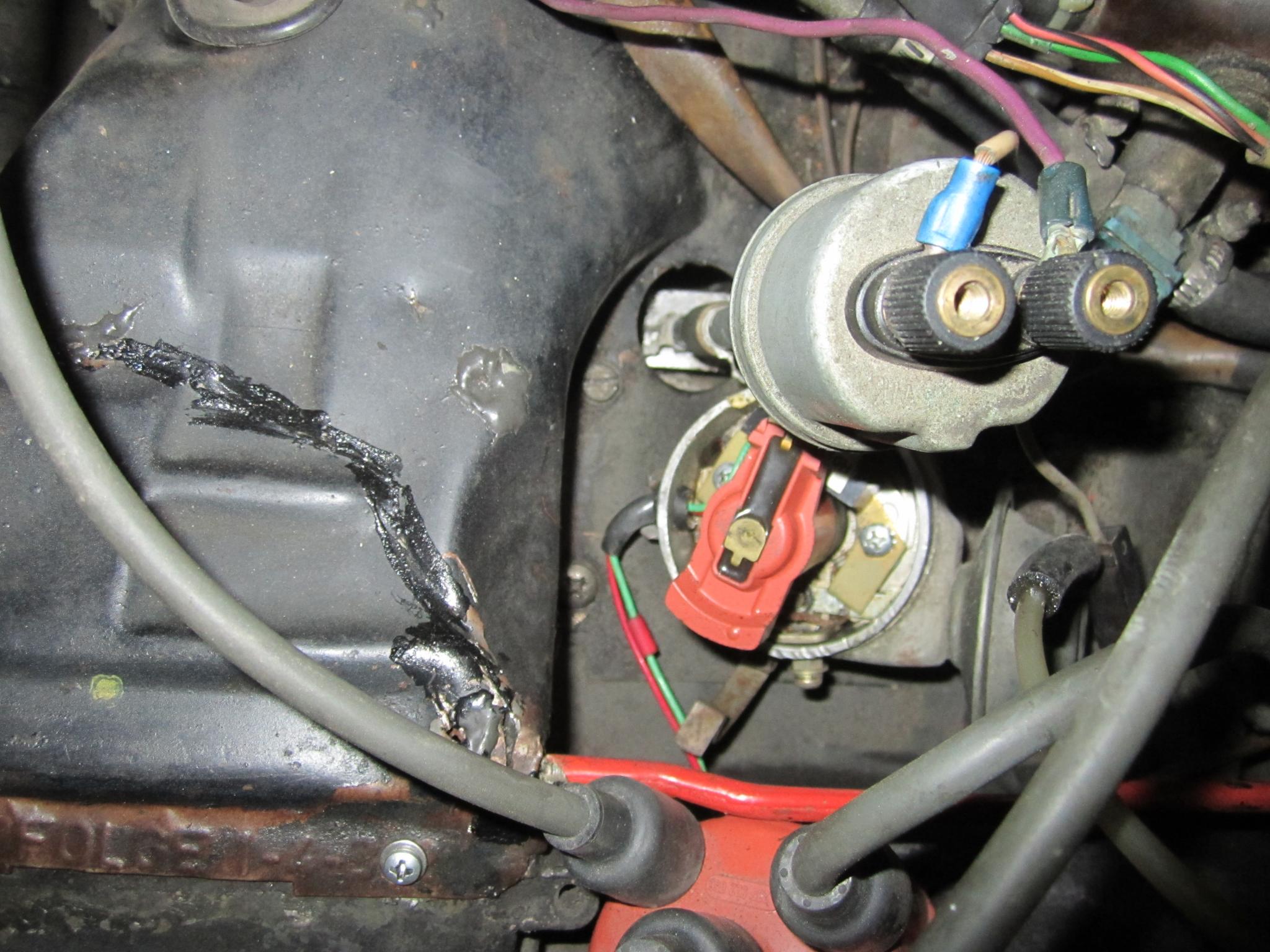

Am ehesten sieht man das auf diesem Bild:
Den Schnitt habe ich weiter links angesetzt und bin dann halb rund bis zur Mitte gegangen.
Man sieht links noch das Ende vom Kleber. Sprich das Ende des Schnitts.
Was ich sehr unprofessionell bemalt habe, ist die Biegestelle wo der Lack ab geplatzt ist.
Aber zumindest bin ich auf diese Art und Weise an die Geschichte ran gekommen.
Angesetzt habe ich den Schnitt an der linken oberen Ecke vom Gebläsekasten.
Bei Bedarf kann ich dir noch mal ein genaues Bild machen.

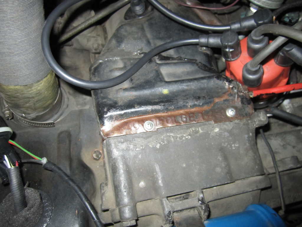

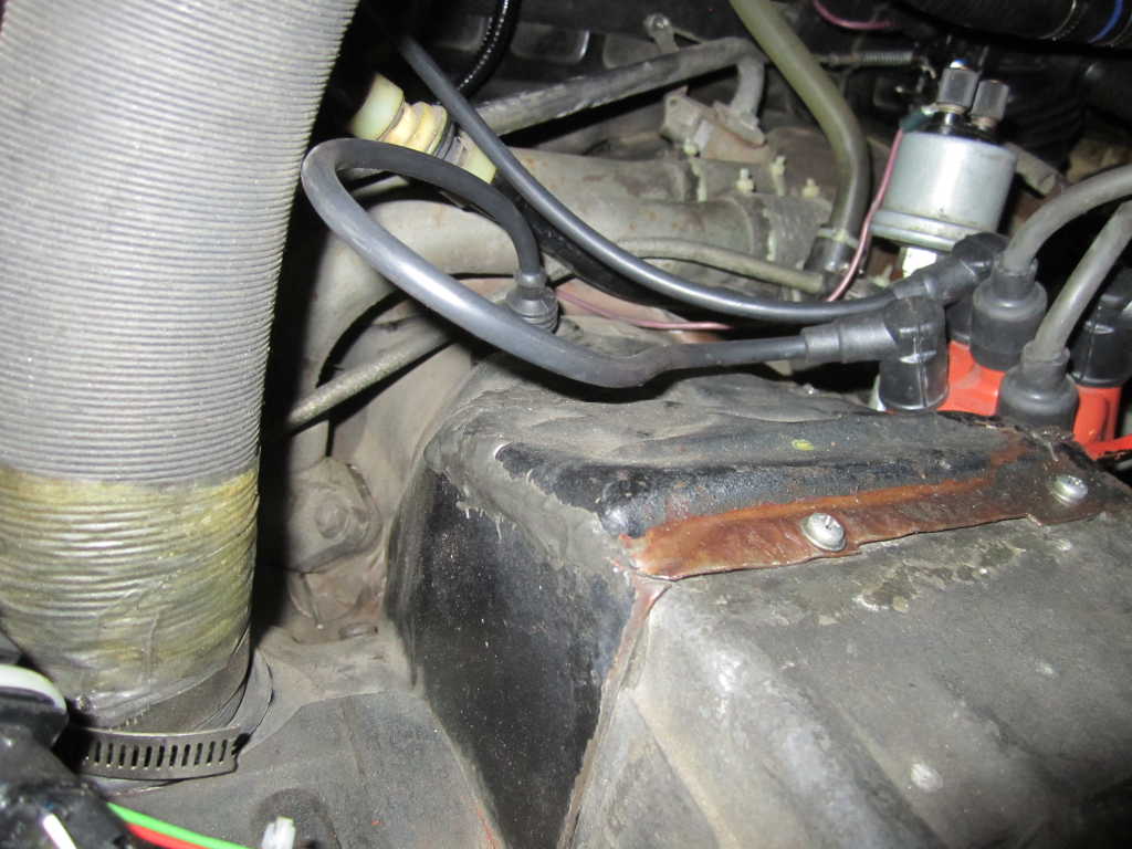

ich war eben noch mal beim Bus und habe zwei Bilder gemacht.
Ich denke mal, wenn man anstatt der Stichsäge eine Blechschere benutzt,
ist der Schaden an der Verblechung auch recht "gering".
Eine Serviceklappe wird da allerdings nicht entstehen,
außer man schneidet da ordentlich was raus und bastelt sich da einen Mechanismus,
um das ganze Schraub- oder Klappbar zu machen.
Aber ob das was wird wage ich zu bezweifeln.
Frank_Hopfner hat geschrieben: Hast du das auch auf der anderen Seite so gemacht?
Die andere Seite ist kein Problem. Da musst du nur die Schrauben der Verblechung lösen,
dann kannst du die Klappe relativ einfach rein setzen. Das geht absolut spurlos an der Verblechung vorbei.
