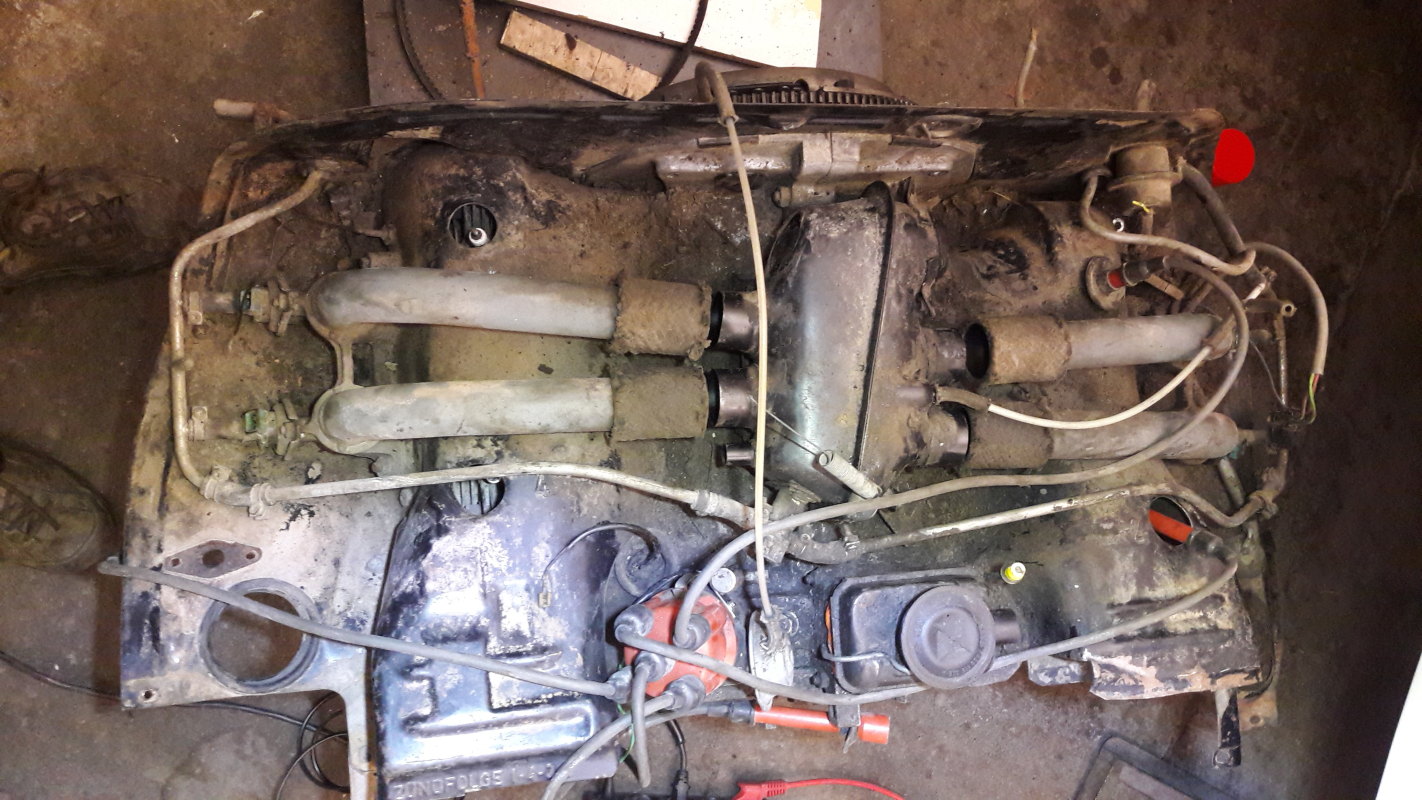

Re: [Workshop] US Einspritzer
Hi Thomas,
der Knick ist kein Rohr sondern ein Bowdenzug.
In der Auflösung erkennt man das so mittelmäßig.
Beim Vergaser wird der Bowdenzug ja nicht am Getribehalter abgefangen.
Ich weiß jetzt aber auch nich wo genau.
Wo hast du denn nun bei deinem Umbau den Bowdenzug enden lassen?
Und ich kann mir gut vorstellen, das es die Bowdenzüge in zwei längen gegeben hat.
Und da können die 2cm ja auch ganz schnell her kommen.
Oder kommt dein Gaszug schon gar nicht mehr aus dem Bowdenzug raus?

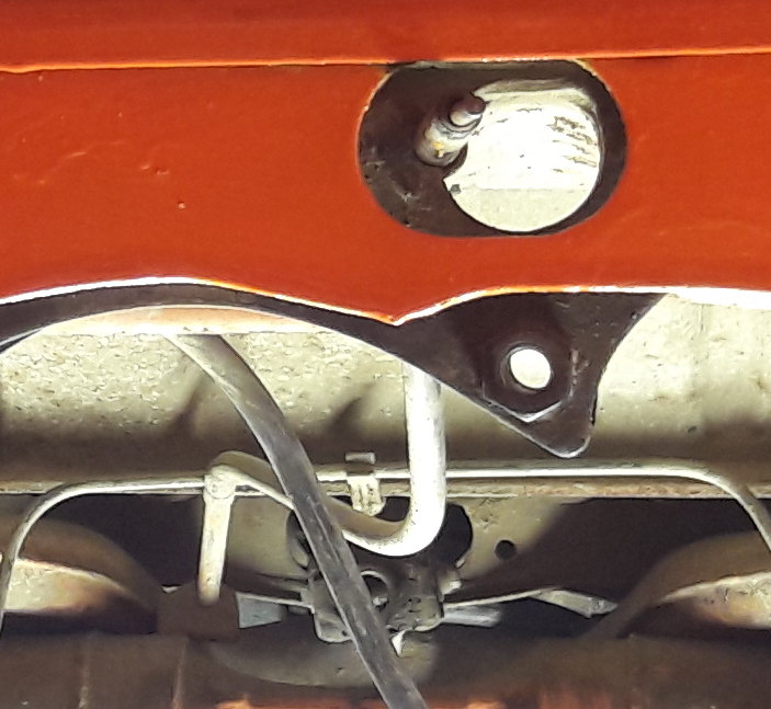

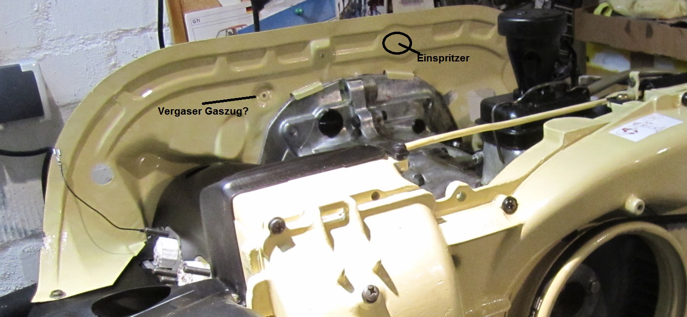

Hi Thomas,Thomas*022 hat geschrieben: ↑12.07.2019 10:45 Bei mir endet der Bowdenzug dann genau im Loch wo er duch muss Richtung Drosselklappe, es fehlt da nur eine Halterung, in die ich den Bowdenzug einführen kann.
da gibt es Unterschiede zwischen Vergaser und Einspritzer, Da ist auch das Stirnblech unterschiedlich: Der Gaszug vom Vergaser wird da links durchgeführt. (Halbwissen)
Und da ist auch eine Hülse im Stirnblech, wo man den Bowdenzug einführen kann.
Für den Einspritzer hat VW ein ca. 4-5cm Großes Loch auf der rechten Seite gemacht.
Das kann man hier erahnen: Und der Bowdenzug muss dann am Getriebehalter enden.
Du kannst die Gaszuglänge dann ja noch über Kürzen des Bowdenzugs beeinflussen.
Wichtig ist, das der Zug noch eine Durchbiegung hat, sonst kann er die Schwingungen des Motors nicht mehr ausgleichen.
Hier noch mal der entsprechende Bereich etwas größer:

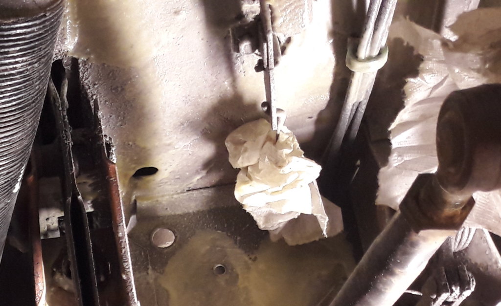

- Beiträge: 6649
noch nicht für Euch geputztTanjas&Thomas_T2b hat geschrieben: ↑12.07.2019 17:48kein besseres Foto von der Gaspedal Umlenkung gefunden
(nach oben geht die Stange des Gaspedals - unten ins Lock kommt der Gaszug-Doppelknick eingehängt)
Hallo!
Danke für die Bilder, ich weiß nicht, ich sehe da keinen großen Unterschied zwischen Einspritzer und normal... Hmmm....
Lg ,Th
Lg ,Th
- Beiträge: 5188
Hi Thomas,Thomas*022 hat geschrieben: ↑14.07.2019 21:00 Danke für die Bilder, ich weiß nicht, ich sehe da keinen großen Unterschied zwischen Einspritzer und normal... Hmmm....
der Unterschied ist aufgrund der Perspektive nicht so einfach zu sehen.
Aber der Unterschied ist sehr deutlich.
Beim Vergaser ist der Einhängpunkt für den Gaszug quasi unter der Druckstange.
Beim Einspritzer liegt er ein paar cm hinter der Druckstange. Das können schon gut 2cm sein.
