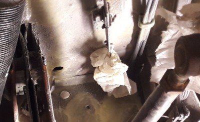

leider habe ich kein besseres Foto von der Gaspedal Umlenkung gefunden:
Eventuell hilft es ja schon.
Beiträge: 6557
Re: [Workshop] US Einspritzer
Tanjas&Thomas_T2b hat geschrieben: 12.07.2019 17:48kein besseres Foto von der Gaspedal Umlenkung gefunden
noch nicht für Euch geputzt :thumb:
(nach oben geht die Stange des Gaspedals - unten ins Lock kommt der Gaszug-Doppelknick eingehängt)

Danke für die Bilder, ich weiß nicht, ich sehe da keinen großen Unterschied zwischen Einspritzer und normal... Hmmm....
Lg ,Th
Beiträge: 5020
Thomas*022 hat geschrieben: 14.07.2019 21:00 Danke für die Bilder, ich weiß nicht, ich sehe da keinen großen Unterschied zwischen Einspritzer und normal... Hmmm....
Hi Thomas,
der Unterschied ist aufgrund der Perspektive nicht so einfach zu sehen.
Aber der Unterschied ist sehr deutlich.
Beim Vergaser ist der Einhängpunkt für den Gaszug quasi unter der Druckstange.
Beim Einspritzer liegt er ein paar cm hinter der Druckstange. Das können schon gut 2cm sein.
