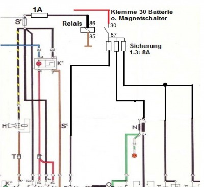

Hi Bernd,
ich habe doch schon die Schaltpläne samt den richtigen Kabelfarben gemalt.
Wer es danach nicht schafft das ganze umzusetzen, sollte es eventuell auch bleiben lassen :wink:
Das ist ja schon malen nach Zahlen.

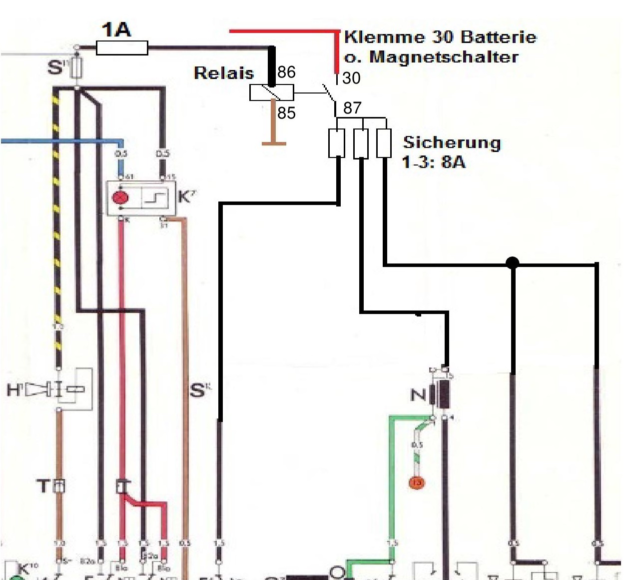

Tanjas&Thomas_T2b hat geschrieben: 18.05.2018 15:24 Das ist ja schon malen nach Zahlen.
... oder gibt es etwa noch Fragen / Unsicherheiten zu den Relaisanschlüssen (Arbeitsstromrelais)?:

Welche "Größe" sollte das Relais haben? 40 A? Gibt es Empfehlungen? Danke.
Erik
Beiträge: 7768
Re: Löschsystem Bulli
Hallo Erik,
suomi_bus hat geschrieben: 12.01.2019 12:38 Welche "Größe" sollte das Relais haben? 40 A? Gibt es Empfehlungen?
40 A reichen m. E. nach "Masse bayrisch" :D , 30 A sollten genau so gut ausreichen können. Ich würde auf Fabrikate von Hella oder Bosch setzen wollen, Hauptsache best mögliche Qualität. :wink:
… die "Hochohmigkeit" im Steuerkreis des Relais könnte allerdings zu Überraschungen führen, deshalb bitte diesen Thread beachten, Jan hat ja den entscheidenden Hinweis gegeben:
viewtopic.php?t=25058#p245654
