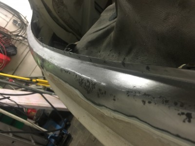

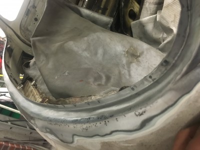

V6-Star hat geschrieben: 27.09.2017 19:51 Ach du meinst meinen Scheibenrahmen?
So schlimm ist der nicht.
Nur das eine loch ist groß.
Jups mein ich... Das Loch ist ja nur die "Spitze vom Eisberg". Ich denke mit dem kleinen Satz kommst du nicht hin.
@ HeWeThue
Passt evtl die Ecke vom T1 beim T2a? Günstig ist aber auch anders. :shock: https://www.evamclassic.com/products/vi ... 13-356-MID
Ansonsten einfach mal bei evam anfragen. Vielleicht haben die noch ne alte Karosse da.

Ich habe jetzt meinen Scheibenrahmen mit dem kleinen rep Satz repariert.
Ich finde das jetzt völlig ausreichend.
Klar habe ich unterhalb nicht alle Narben weg, aber da eh gespachtelt werden muss, sind die dann auch weg.

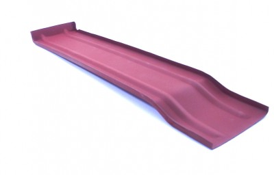

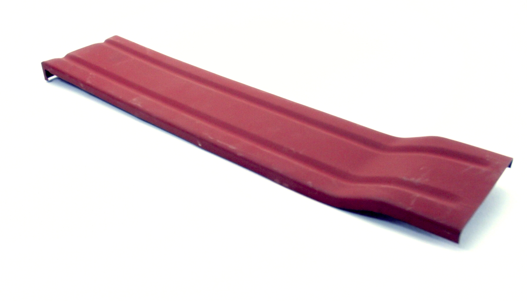

Dr Welders (Andy) hat ein neues Reparaturblech für den T2a rausgebracht. Wie immer in super Qualität :gut:
Es handelt sich um das Tankbodenverstärkungsblech für den T2a. Das Verstärkungsblech sitz unter dem Bodenblech, wo der Tank drauf liegt.
http://www.heckkraftmotors.de/de/T2/Kar ... w-T2a.html

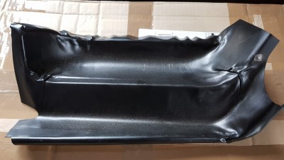

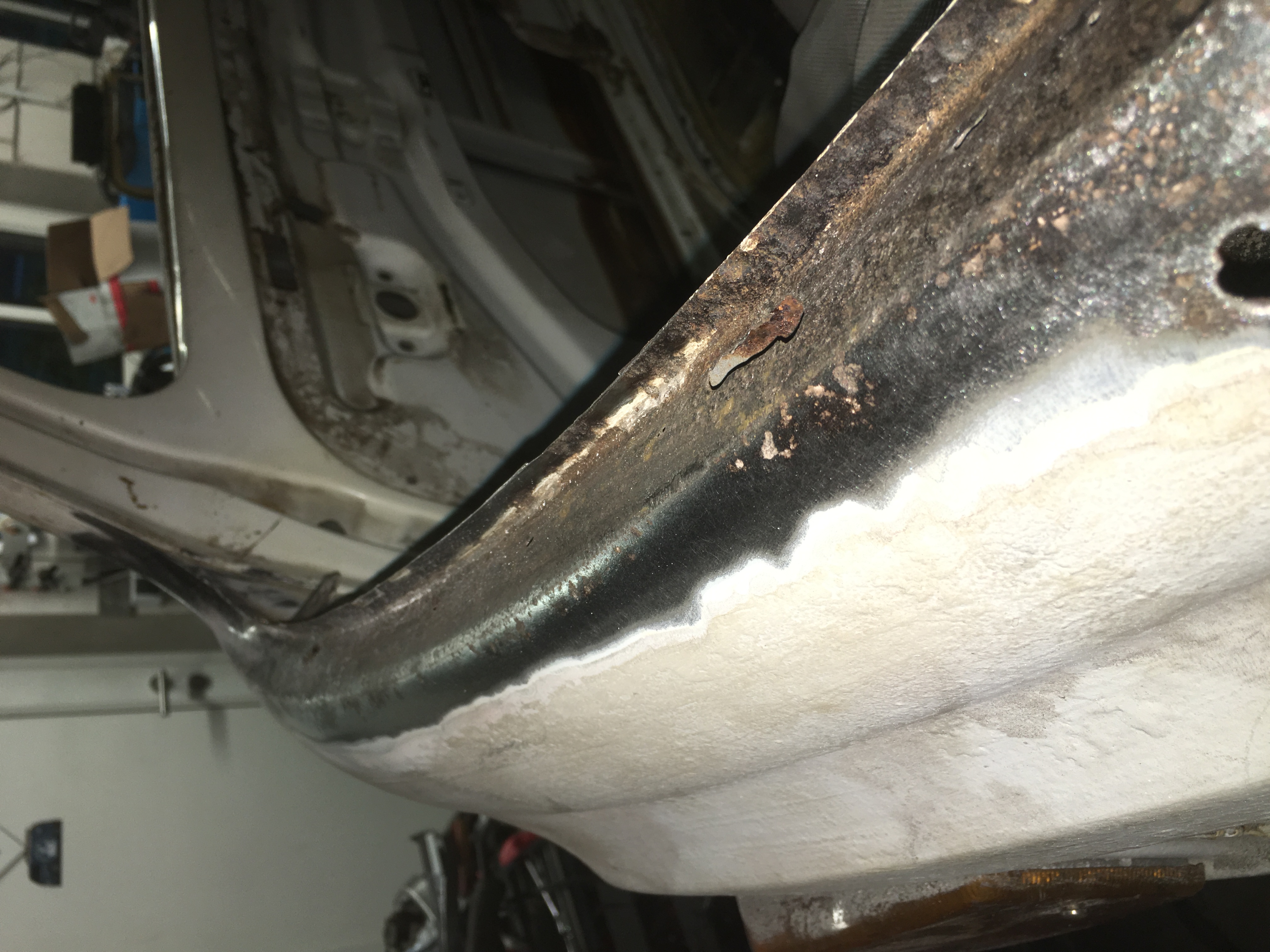

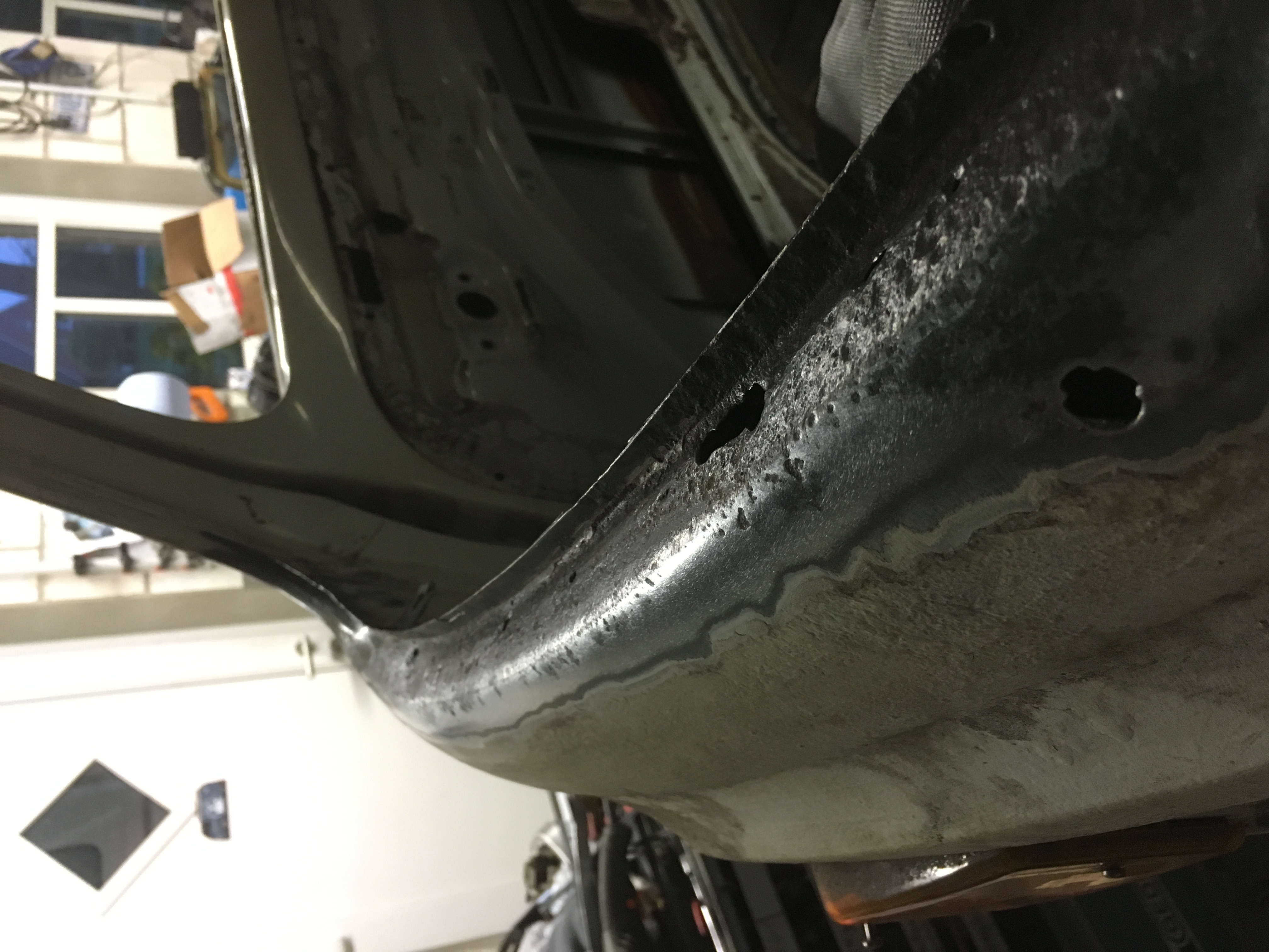

Neuer Versuch. Der Bilderupload hier ist ja wahnsinn...
Also, bestellte Reparaturbleche für beide Einstiege gekommen aber die Qualität ist ja grottenschlecht.
Links (Repro), Rechts (VW)
Rechts
Rechts
Links
Links

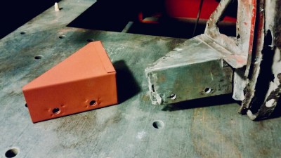

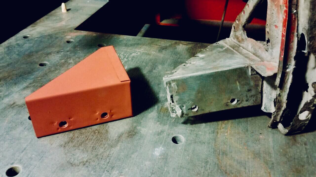

Dr.Welders (Andy) hat wieder zugeschlagen und ein neues Rep.Blech für uns T2a Fahrer rausgebracht.
Hierbei geht es um den Aufnahmewinkel für das Heckblech beim T2a, was es bisher leider nicht als Ersatz gab.
Wie gewohnt in Top Qualität. :D
http://www.heckkraftmotors.de/de/T2/Kar ... links.html
