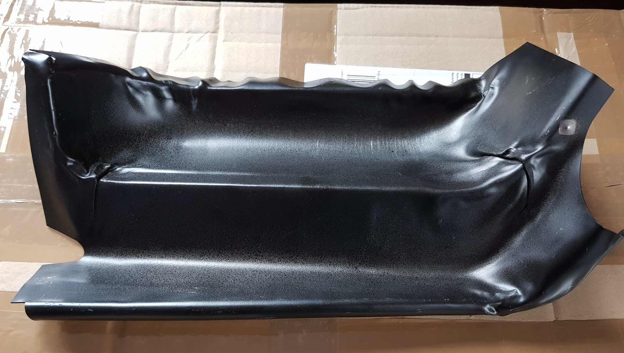

Moin liebe Freunde des T2,
nach einer Bestandsaufnahme meines neuen T2 werde ich wohl folgende Bleche austauschen müssen.
- Ecke rechts und links 877587057 und 21181334 die es wohl in einer guten Qualität zu kaufen gibt
- Abdeckblech für den Abschlussträger 211813273 D; hier habe ich die gute Version von Bus-OK in der engeren Auswahl
- Schweller links 211809585 B; hier habe ich auch die gute Version von Bus-OK in der engeren Auswahl
- Battereiboden 211813162M; hier habe ich auch die gute Version von Bus-OK in der engeren Auswahl
- Reparaturblech D Säule  211 703 492 C; hier habe ich das Blech 096-0486-22 von Hoffmann-Speedster in der engeren Auswahl.
Über einen Hinweis, wenn ich hier falsch liege, würde ich mich freuen.
So nun zu meinen Fragen:
- Reparaturblech unterer Scheibenrahmen Frontmaske;  Bus-Ok Nr OK66204; hat das Blech schon einmal einer verbaut? Ist es schwierig das Blech in der Rundung einzupassen? Kann ich da mit Schweiß-Grips arbeiten?
- Radlauf links und rechts 21180916 und 211809168D; wenn ich es richtig verstanden habe gibt es für den T2b nur von Klockerholm Bleche, die nicht so einen guten Ruf haben
 ; oder?
