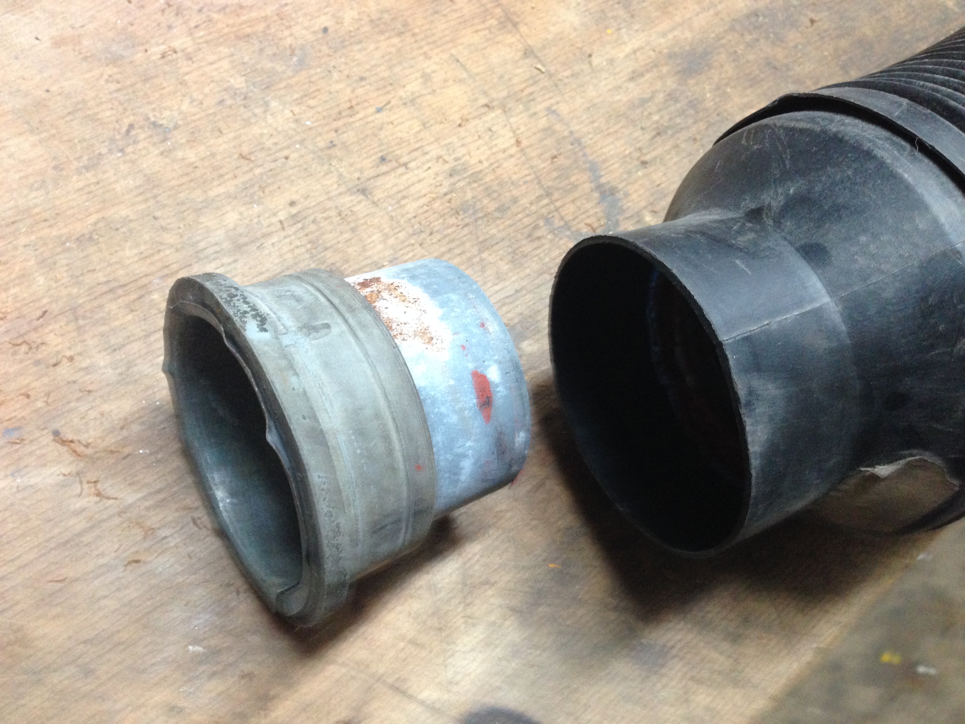

Hallo Avispa,
bei mir hat der (originale) Wärmetauscher keine Blechklammern. Ich weiß auch nicht, wozu die dran sind. Oder ist das ein vorchristlicher Ersatz für die Schlauchschelle?
Auf dem Rohrstutzen des WT sitzt direkt die Gummidichtung und darüber das geschlitzte Kunststoffrohr des WT mit der Schlauchschelle. Passt alles problemlos zusammen und ist dicht.

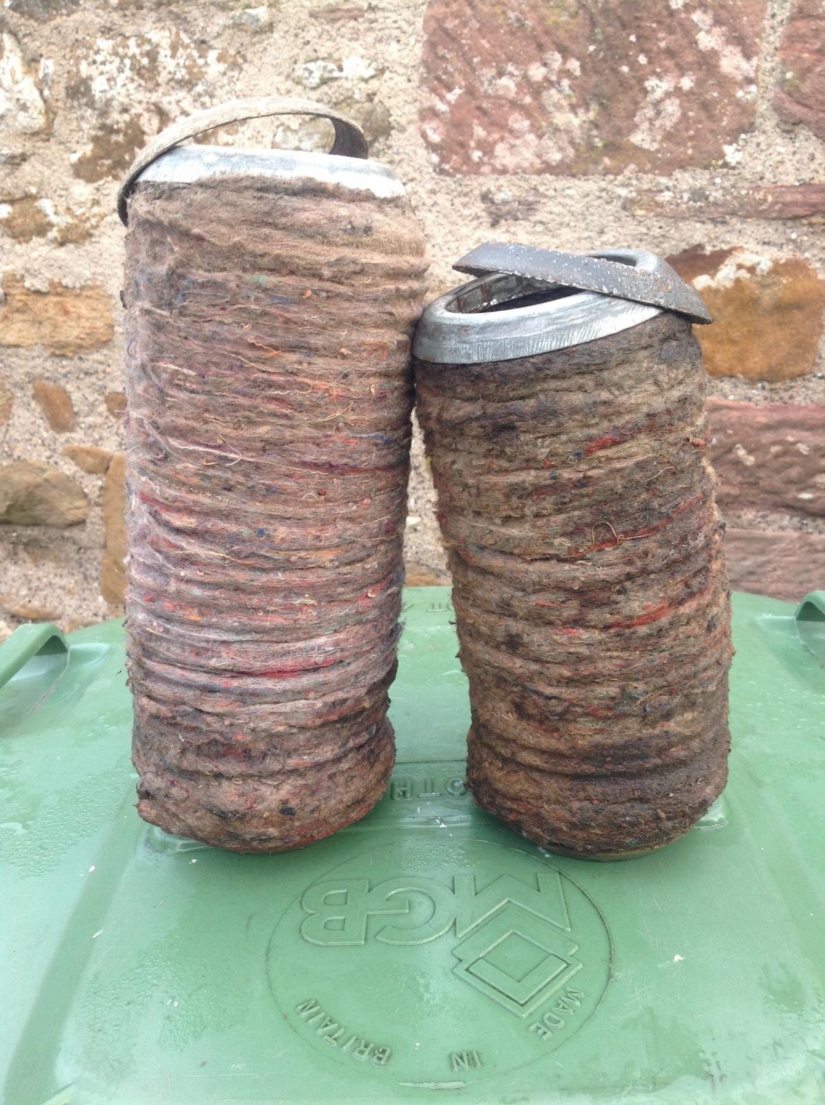

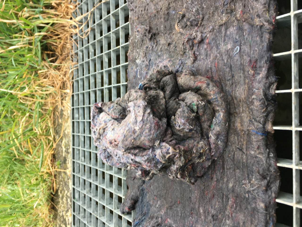

Quizfrage: was ist das?
Und nein, kein Pferdehaufen, auch nicht Elefantenhaufen, etc.
schrauberger
- Beiträge: 1838
Hmm, vielleicht Isolationsmaterial aus den flexiblen Rohren?
Avispa66
- Beiträge: 666
- Registriert: 08.12.2015 19:20
Richtig.
Hab die Matten nass ausgebaut, damit möglichst kein Staub (Asbestgefahr) aufwirbelt.
Leider zersetzen sich diese Matten.

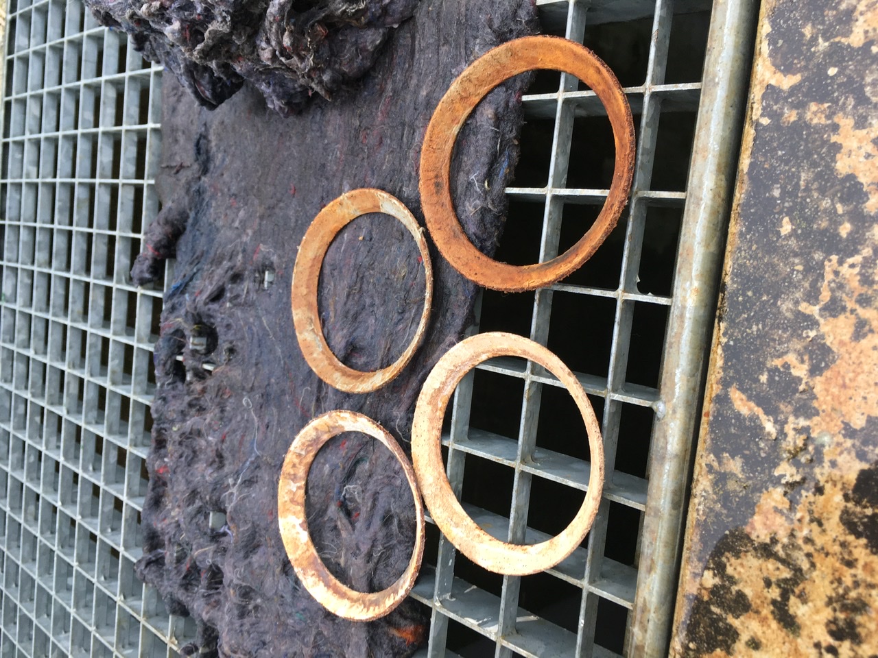

Aus welchem Material sind diese Matten? Wo bekommt man solche?
Noch eine Frage: Sind/waren diese Ringe vielleicht asbesthaltig?
Kennt jemand eine Bezugsquelle?
Dankbar jeden Hinweis.
Viele Grüsse
Avispa

schrauberger
- Beiträge: 1838
Hallo Avispa, pack diese und die geteilten Ringe auf der anderen Seite schön in einen Plastikbeutel in verschließe diesen, wenn möglich ohne großartig zu atmen.
Und ab zur Entsorgung.
Diese Dichtungen bestehen aus Asbest und sind brandgefährlich, obwohl der Krebs wahrscheinlich erst in 20 Jahren ausbricht
Ich kenn keine Bezugsquelle, habe mir die Dichtungen aus einem Streifen doppelter Schweißschutzmatte und hitzefester Dichtungsmasse selbst hergestellt.
Die Schweißschutzmatte hatte ich von der Resto der WT übrig.
Das Isolationsmaterial hat so einen Hauch von Putzwolle
Inwieweit normale Putzwolle allerdings die Temperatur des Luftstromes direkt nach dem WT aushält vermag ich nicht zu beurteilen, müsstest Du mal probieren.
VG Ralph
VG Ralph

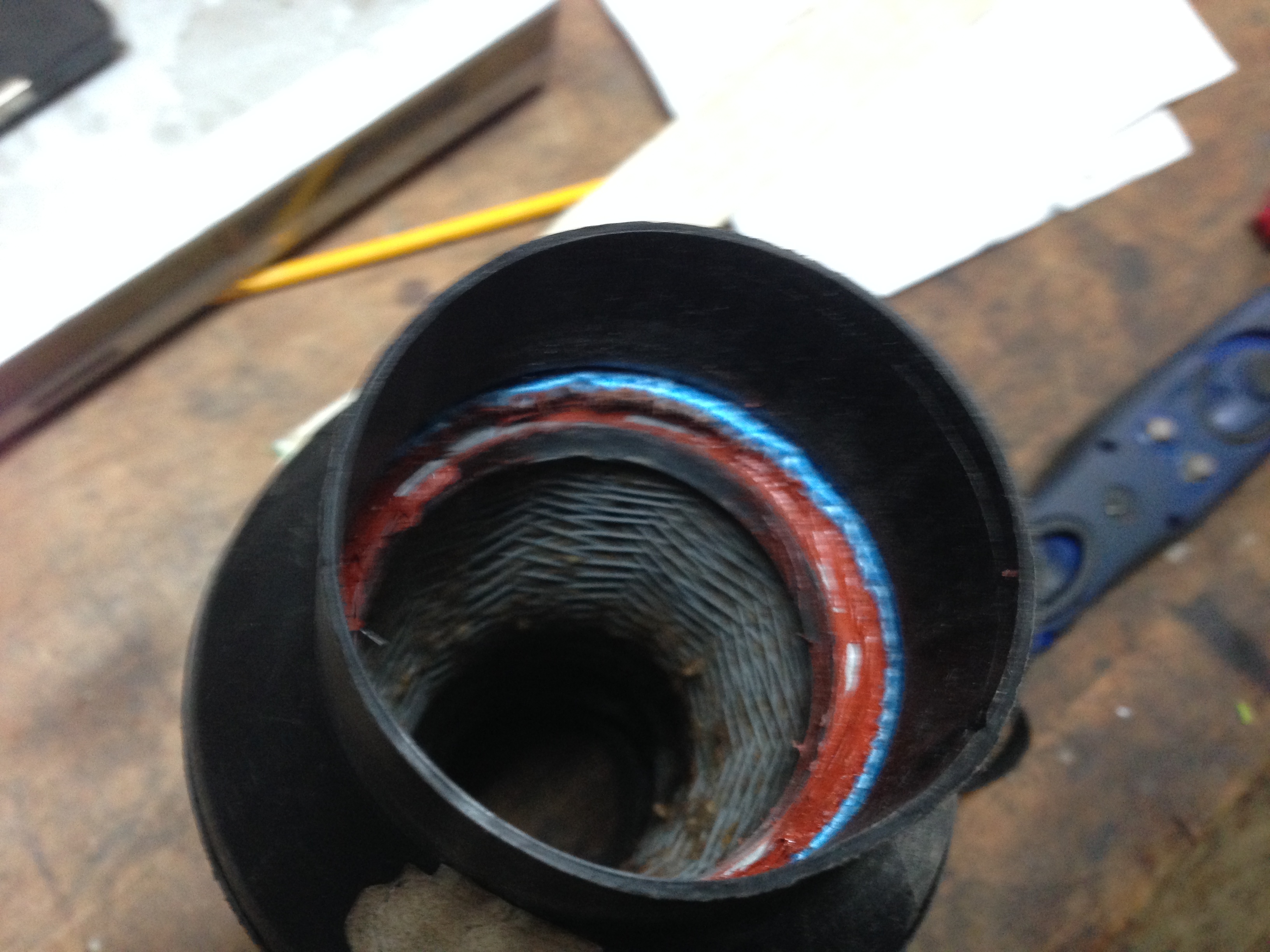

Avispa66
- Beiträge: 666
Hallo WolfgangWolfgang T2b *354 hat geschrieben: ↑30.03.2020 13:30 ...Wenn ich mir Avispas Menge an Fasermüll anschaue, dann habe ich keinen Plan, wo das ganze Zeugs herkommt...
Es ist wie Ralph geschrieben hat, da ist so eine Putzwolle-ähnliche Matte verbaut (aufgerollt).
Hab natürlich kein Foto gemacht, aber haben genau so ausgesehen wie im diesem TheSambo-Forum-Link:https://www.thesamba.com/vw/forum/viewt ... ?p=7054520
Und nein, keine Reste aus dem Kebab-Stand... kein Gedärme... auch keine exotische Würmer, Maden, etc.

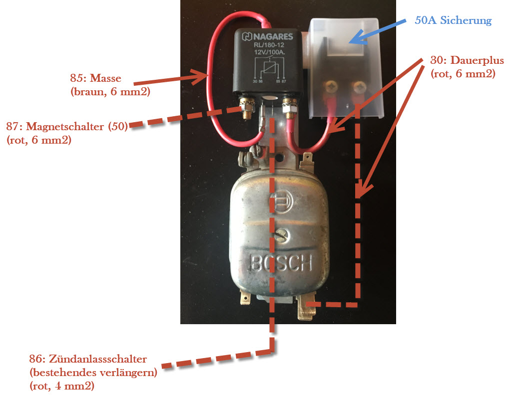

Hab mich - da gerade Lieferengpässe an allen Fronten - mit dem Einbau eines Anlasser-Startrelais beschäftigt...
Wollte mal etwas zu Kabel-Querschnitte herausfinden, fündig geworden bin ich vorwiegend auf amerikanischen Seiten (z.B. TheSamba-Link):
Zusammenfassend und von Gauge zu qmm umgerechnet:
a) Klemme 85: Masse, 6 qmm (braun)
b) Klemme 30: Dauerplus, 6 qmm (rot)
c) Klemme 86: Zündanlassschalter, 1,5 qmm (rot)
d) Klemme 87: Magnetschalter (zu Klemme 50), 6 qmm (rot)
Zu c): Hab vor das bestehende Kabel vom Zündanlassschalter zu verlängern (4 qmm, rot).
Kann man mit obigen Kabel-Querschnitte ins Rennen gehen?
Und noch die Frage zur Sicherung: Da hab ich auch unterschiedliche Informationen gefunden... von 15A bis 50A und höher.
Ich werde ein reichlich dimensioniertes Relais (Nagares RL180-12 12V/100A) verbauen. Ist 50A OK?
Und so sieht es bis anhin aus: (Massekabel hat die falsche Farbe, hab gerade kein braunes)
Thx im voraus.
Viele Grüsse
avispa
