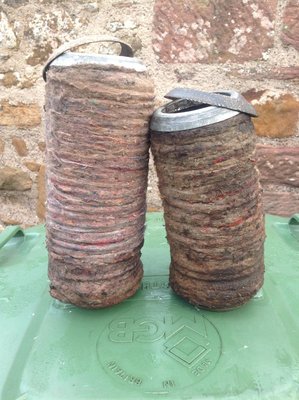

Quizfrage: was ist das?

schrauberger
Beiträge: 1810
Registriert: 25.03.2013 18:27
Beitrag von schrauberger »
Hmm, vielleicht Isolationsmaterial aus den flexiblen Rohren?

Beitrag von Avispa66 »
Richtig.
Hab die Matten nass ausgebaut, damit möglichst kein Staub (Asbestgefahr) aufwirbelt.
Leider zersetzen sich diese Matten.
Aus welchem Material sind diese Matten? Wo bekommt man solche?

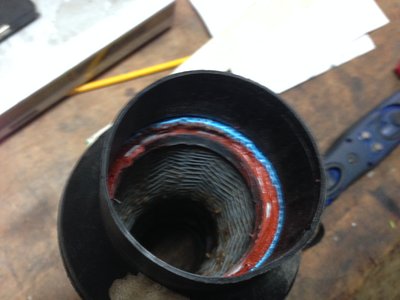

Noch eine Frage:
Sind/waren diese Ringe vielleicht asbesthaltig?
Kennt jemand eine Bezugsquelle?
Dankbar jeden Hinweis.

schrauberger
Beiträge: 1810
Hallo Avispa, pack diese und die geteilten Ringe auf der anderen Seite schön in einen Plastikbeutel in verschließe diesen, wenn möglich ohne großartig zu atmen.
Und ab zur Entsorgung.
Diese Dichtungen bestehen aus Asbest und sind brandgefährlich, obwohl der Krebs wahrscheinlich erst in 20 Jahren ausbricht :?
Ich kenn keine Bezugsquelle, habe mir die Dichtungen aus einem Streifen doppelter Schweißschutzmatte und hitzefester Dichtungsmasse selbst hergestellt.
Die Schweißschutzmatte hatte ich von der Resto der WT übrig.
Das Isolationsmaterial hat so einen Hauch von Putzwolle :D
Inwieweit normale Putzwolle allerdings die Temperatur des Luftstromes direkt nach dem WT aushält vermag ich nicht zu beurteilen, müsstest Du mal probieren.
