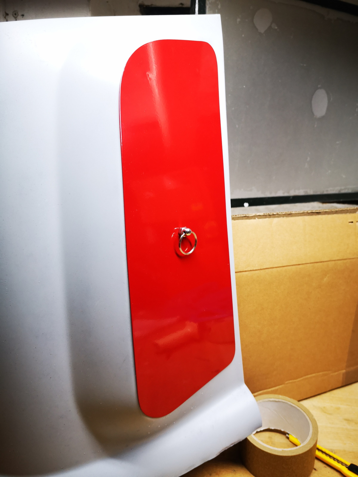

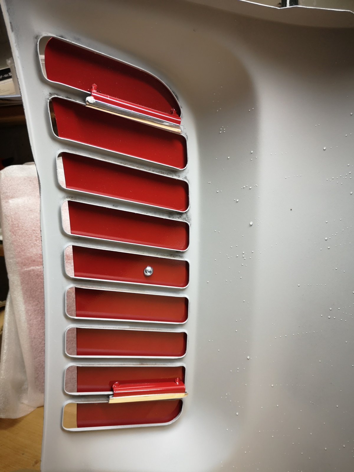

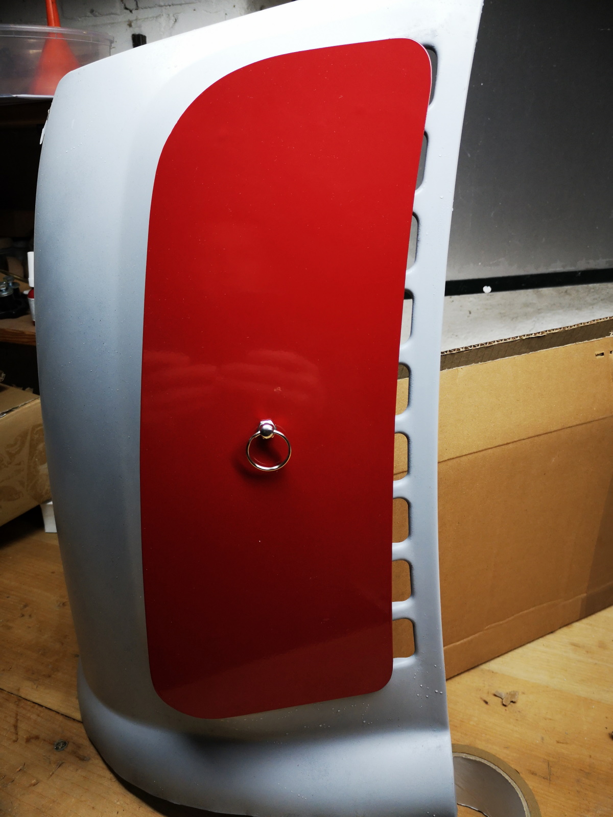

Wenn der Blazecut platzt, dann gibt es schon einen Knall den man bestimmt bemerkt. Das Löschmittel ist sicher nicht zündfähig, daher kann ich mir nicht vorstellen, daß der Motor ganz normal weiterläuft.
Die Bleche lassen sich um ein paar cm verschieben, sodass man in die Lücke mit einem Feuerlöscher kurz einblasen kann, ohne das Blech komplett abzunehmen.
Ich mache heute Abend mal ein Foto, wie groß der Spalt dann ist.
VG
Jörn

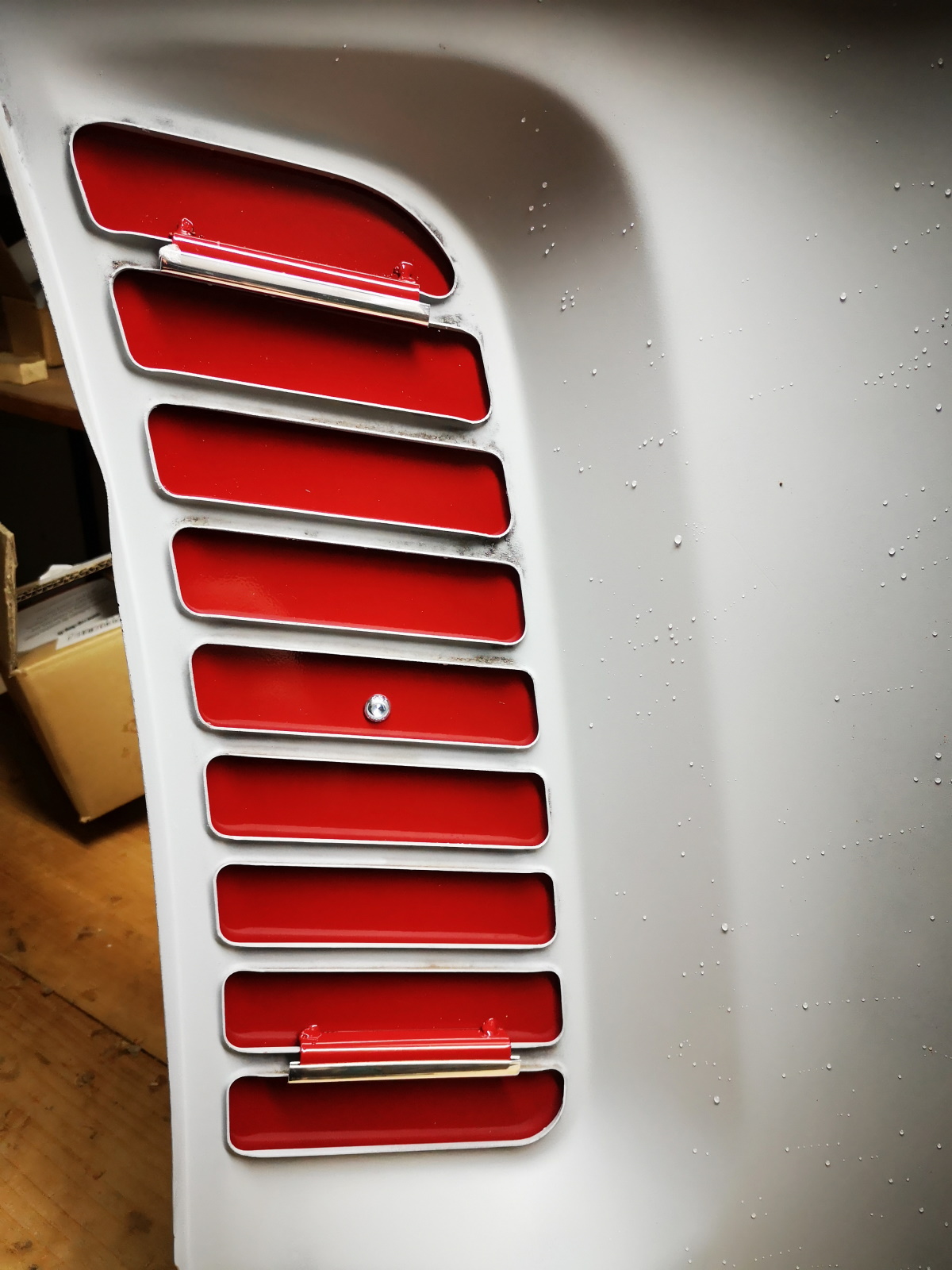

Re: Löschsystem Bulli
So sitzen sie normal, von vorn und hinten:
und so sieht es aus wenn es zur Seite geschoben ist:
Meinen Feuerlöscher könnte ich da durchstecken.
VG
Jörn
VG
Jörn

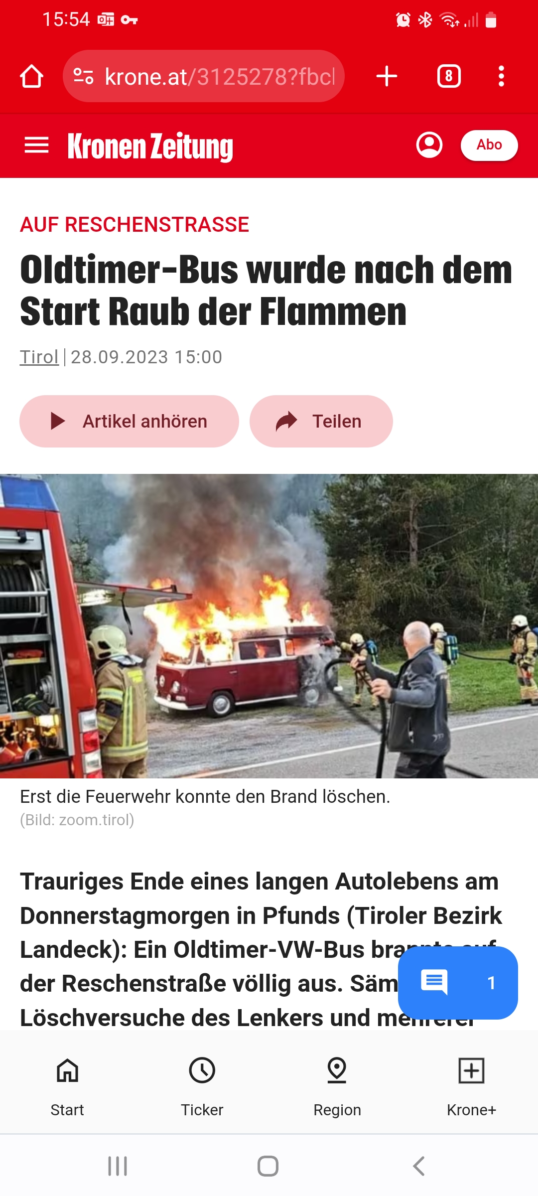

Vielleicht dazu passend, es kommen einem die Tränen...
