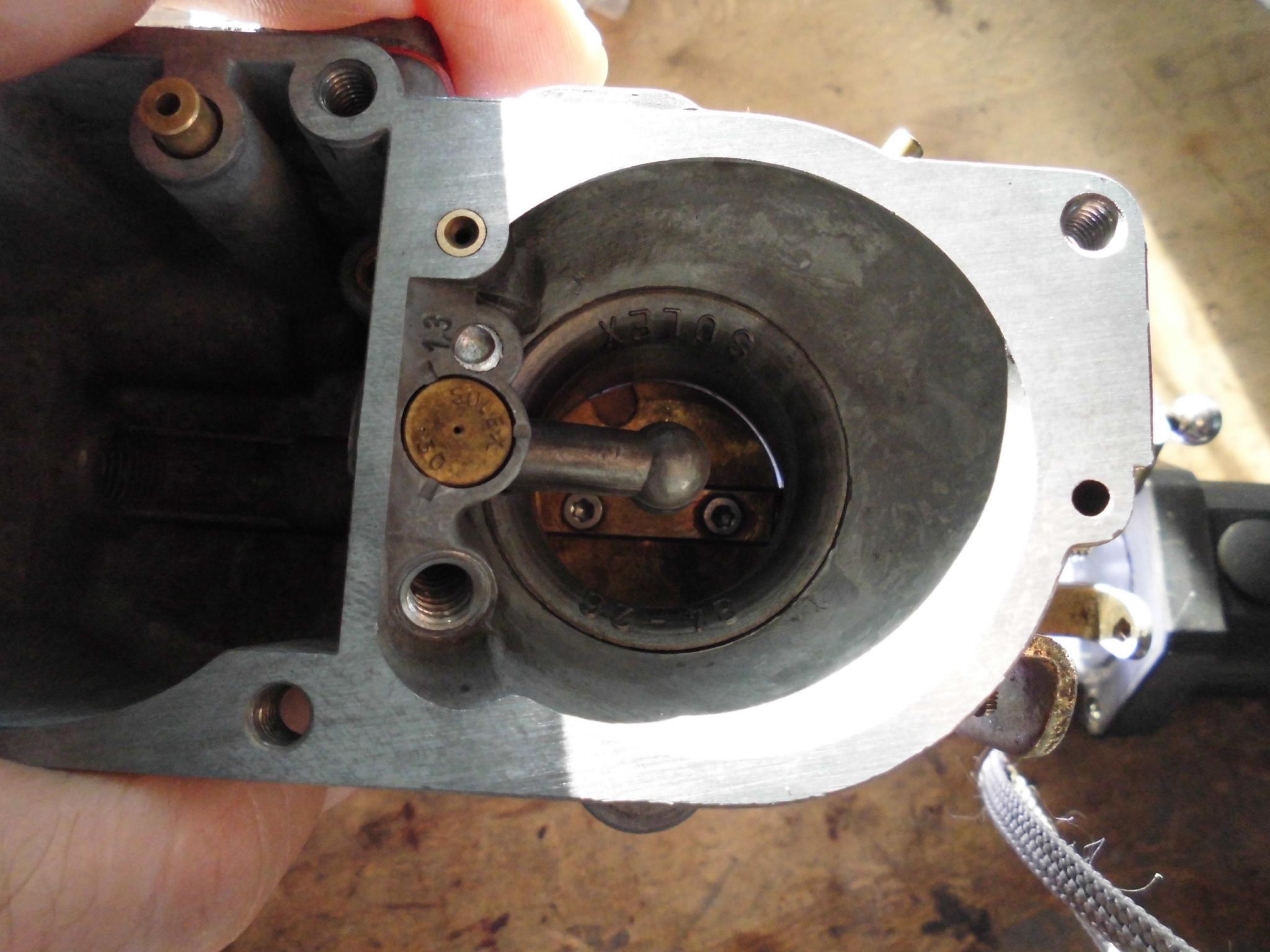

Hab in der zwischenzeit den rechten Vergaser ausgebaut und gereinigt.

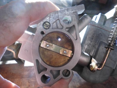

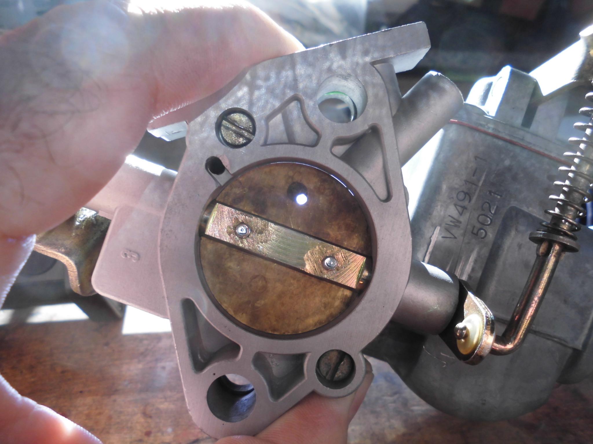

Wenn die Schraube nicht anliegt sieht es so aus.
Richtig perfekt schließt die Drosselklappe nicht, weobei mit dem Licht sieht es halt auch gleich schlimm aus.
Einstellschraube liegt nicht an
Einstellschraube liegt nicht an_andere Seite
Nachdem die Schraube gerade berührt, hab ich eine 1/4 Umdrehung weiter gedreht, dass sieht dann so aus.
1/4 Umdrehung rein gedreht.
