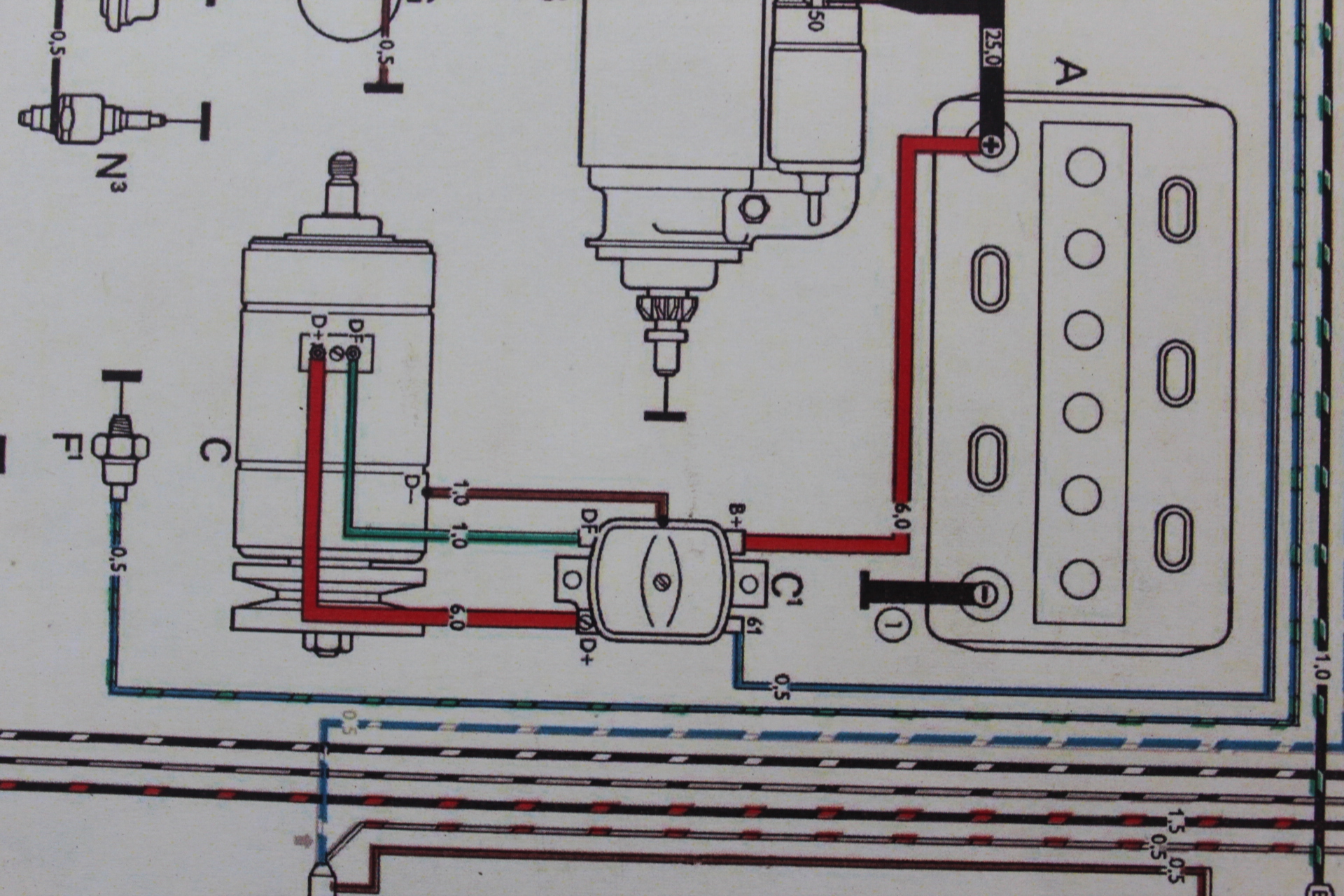

ich krame dieses Thema einmal hoch weil mir heute die braune Leitung zwischen Lima und Lima-Regler abgeraucht ist.
Da ich den Motor erst eingebaut hatte und dies der erste Start war, dachte ich erstmal ein ein Masseproblem am Limaregler oder Motorblock.
Habe den Widerstand zwischen beiden gemessen, der war m.M.n. so gering (0,2 Ohm) das ich dies erstmal ausgeschlossen habe.
Jetzt frage ich mich, warum ist eigentlich eine Masseleitung zwischen Limaregler und Lima wenn doch beides über die Karosserie geerdet ist.

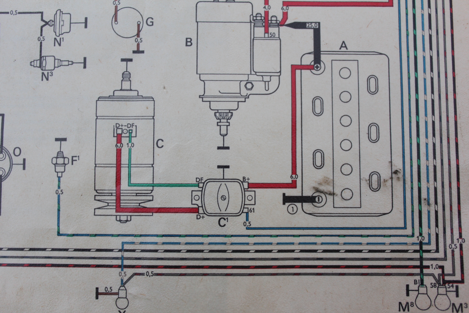

Und warum ist im Plan von ´67 der braune Draht nicht eingezeichnet und ab dem`69er braucht mal ihn?
Hat jemand eine Idee?
Grüße, Andreas

- Beiträge: 7805
Re: Braunes Kabel von Lima
Hallo Andreas,
ab dem Modelljahr '68 wurde eine Trennwand für den Kraftstoffbehälter eingeführt. Der Lima-Regler wurde seitdem darauf festgeschraubt. Das bedeutete aber letztlich eine "unsichere" Fahrzeugmasse. Deshalb hat man ab dem genannten Modelljahr eine extra (sichere) Leitung von der Lichtmaschine als D- zum Regler verlegt. Diese Leitung ist mit 1² mm allerdings nur für wenig Strom (bis ca. 10 A) ausgelegt. Für den Betrieb des Reglers reicht das aber allemal. Nun mag es ja sein, dass Deine Masseverbindung über die Trennwand zur Karosserie ausnahmsweise gut ausgefallen ist. Wenn jetzt aber Deine originale Masseverbindung vom Lichtmaschinengehäuse über den Lichtmaschinenträger zum Motorblock usw. irgendwie schadhaft ist, so brennt Dir das braune Kabel eben weg, weil dann der (fast) gesamte Strom sich diesen Weg (des geringeren Widerstandes) sucht. Gerade bei älteren Motoren tritt häufig Kontaktkorrosion zwischen Lichtmaschine (verzinkt) und Limaträger (Al-Guss) auf. Also bitte auf astreine, saubere Verbindung achten bzw. herstellen. Die Gewinde der Stiftschrauben sowie die Anlageflächen für diesen Träger sollten auch metallisch blank sein, um für eine saubere Kontaktgabe sorgen zu können. Fehlerbeseitigung wäre zum Einen die angemerkte Ausführung. Andererseits könnte man auch D Minus mit einem größeren Querschnitt (mind. 6² mm) ausstatten, was ich allerdings als Bastelei einstufen würde und nur im absoluten Notfall anraten könnte und dann auch nur temporär bis man den Originalzustand wieder herstellen kann.
Ich hoffe, dass ich Deine Frage hinreichend beantworten konnte und Du nun weißt was Du zu tun hast. Messtechnische Hinweise habe ich mir erst einmal erspart, denn bei Masseproblemen niederohmig etwas messen zu wollen, ist meist problematisch und häufig fehlerbehaftet weil man sich da im Milliohm-Bereich bewegt (und Otto-Normalverbraucher hat nicht unbedingt so ein spezielles Milliohmmeter zuhause). Wenn überhaupt ein Messgerät zum Einsatz kommen soll, dann bitte aber nur über Strom und Spannung. Das sollte dann nur im Bedarfsfall ein neues Thema werden.
