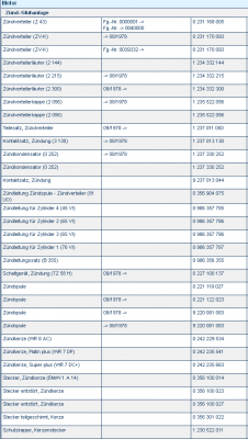

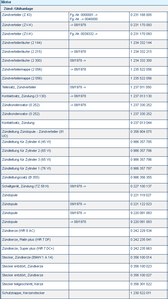

Hier noch einmal die Bosch Ausrüstungstabelle:
Bei Bosch war das der Zündleitungssatz B355
http://www.bosch-automotive-catalog.com ... country=DE
