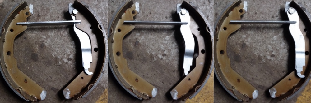

Ich hab aber ne weitere Frage: In welche Richtung gehört denn der Hebel für die Handbremse? Im Internet finde ich unterschiedliche Fotos. Von mir aus hinter die Beläge? Sodass er dahinter greift? Oder ohne "Überschneidung"? Am Besten ich lasse die Bilder sprechen:

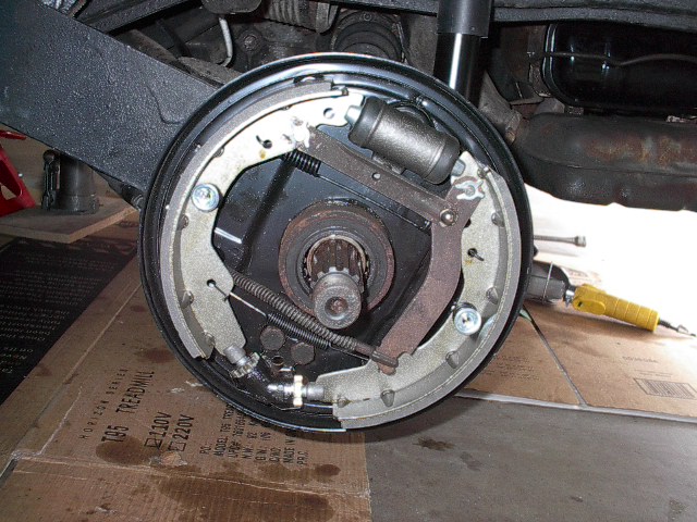

Hallo Erik,
auch wenn ich heute Überstunden mache, aber so wie im angefügten Bild ist es richtig.
Beispiel für linke Seite! Hier am T2 a/b, was aber am Prinzip nichts ändert.
Zum Anzugsdrehmoment: Nicht mit einem Mottek, sondern Schlüssel mit Verlängerung, bei 50 cm Abstand draufstellen und falls Du 70 kg wiegen solltest, dann passt es ziemlich genau :D
PS.: Der Horseshoe (Clip) kann natürlich gern zur anderen Seite zeigen.

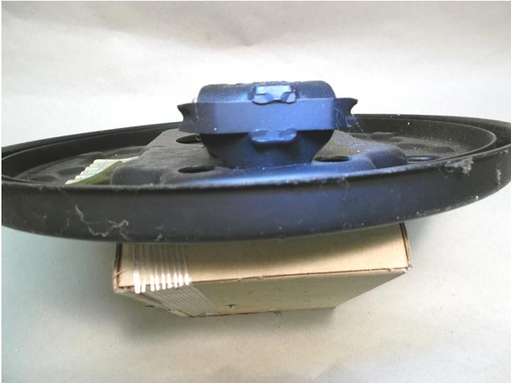

Bilder sagen mehr als Worte:
An der Aufnahme für die Einstellmuttern ist eine Nut eingefräst. Da wird die Feder eingelegt und so verstemmt wie das im Bild zu sehen ist.
Die alte Feder auszubauen ist dann ein Thema für einen Dremel. Nach dem Einsetzen der neuen Feder wird man dann feststellen, dass einem Material zum Verstemmen fehlt. Ich hab das früher einmal bei einem T1 gemacht und hatte 4 Schweißpunkte aufgesetzt, dann die Nut wieder hergestellt, neue Feder eingelegt und mit Treibdorn und Hammer für eine saubere Verpressung gesorgt.
Feder wieder gerade biegen kann man auch versuchen, die Gefahr dass sie dann abbricht ist in jedem Fall gegeben.
Die Feder direkt aufzuschweißen dürfte m.E. nach nicht klappen wegen der zu erwartenden Materialveränderung beim Federstahl. Vielleicht ist das aber jemandem schon einmal gelungen, mir war das aber zu unsicher.
Im Übrigen lohnt sich meiner Meinung nach die Aktion eigentlich nur bei einer erhaltenswürdigen Grundplatte.
hasniwusni hat geschrieben:(2 je Belag, also 4 auf jeder Seite).
Ich kenne eigentlich nur eine Feder pro Belag (siehe Bild im Beitrag vom 29. März 2014, 03:23).
Ja die fielen irgendwann einmal weg. Mein Bus hatte so etwas im originalen Zustand auch einmal. Hab die dann weggelassen als ich die Ankerplatten tauschen musste. Wenn die Rückholfedern richtig von hinten montiert sind (siehe zitiertes Bild), werden die Beläge auch schon hinreichend an die Ankerplatte gedrückt. Das reicht aus und führte bei meinem Bus seit 30 Jahren zu keinerlei Problemen. :wink:
