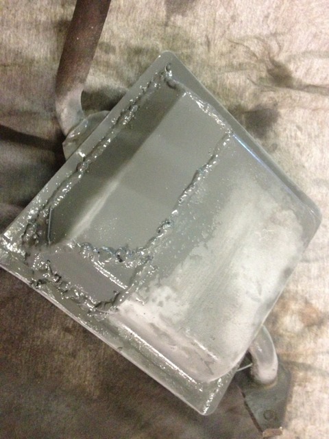

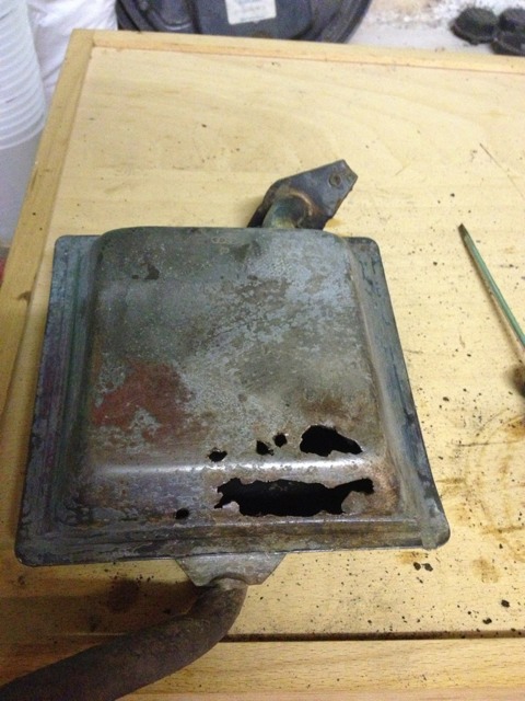

Gnabend,
So erstmal etwas grob beseitigt das Loch im AGR Filter.
Vorher: Nachher: Ich hoffe es hält diese Saison oder länger bis ich günstigen Ersatz gefunden habe.

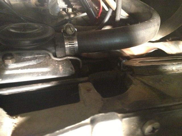

Eine Besserung meines stottern am Anfang hat es aber gefühlt nicht behoben. Jetzt muss ich mal diesen Zusatzluftschieber finden und prüfen. Wo ist das Ding denn?
Und was ist das für eine Stange die quer mit dem Lüftergehäuse verläuft. Hat an den rechten Ende ne Feder ... Muss der bewegbar sein? Ist er nur einige mm... Gruß
