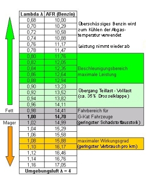

sham 69
Beiträge: 1559
Registriert: 16.01.2009 11:48
Re: CO Tester
Beitrag von sham 69 »
Leerlauf ca. 13.5 AFR. Für die anderen Bereiche ist die Tabelle recht hilfreich. Im Teillastbereich kann der Motor problemlos in den Bereich 15.x AFR kommen, wichtig sind dann die Übergänge ohne Abmagerung oder extreme Überfettung. Die Zündung spielt dabei keine unwichtige Rolle, ebenso Verdichtung und die Auswahl der passenden Vergaser und Venturibestückung ferner auch die Ventil und Kanalgröße und selbstverständlich die Nockenwelle. Grundsätzlich muss zur korrekten Bedüsung und Abstimmung eine sorgfältige Grundeinstellung gemacht sein, Ventile und Zündung müssen passen.
