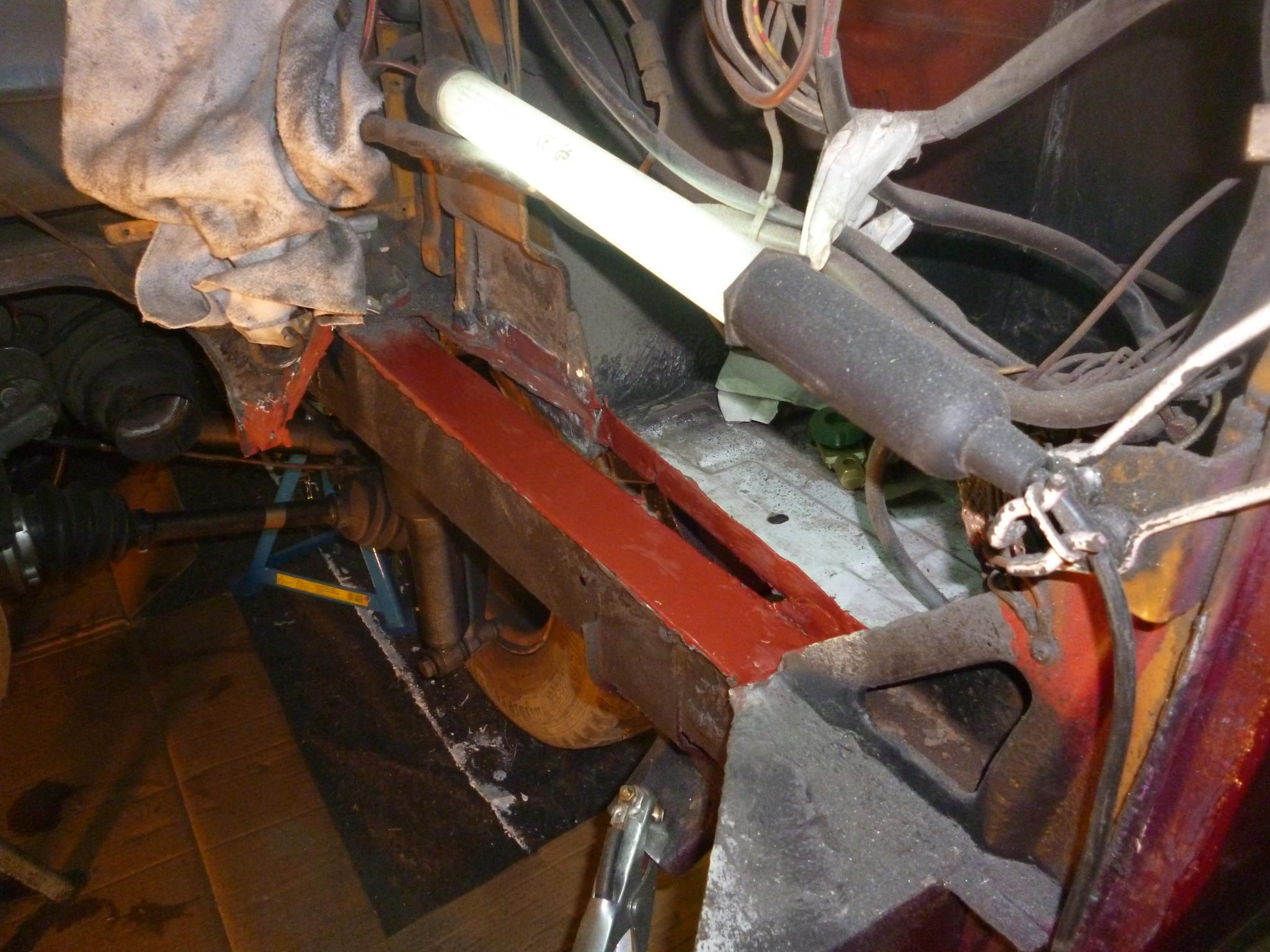

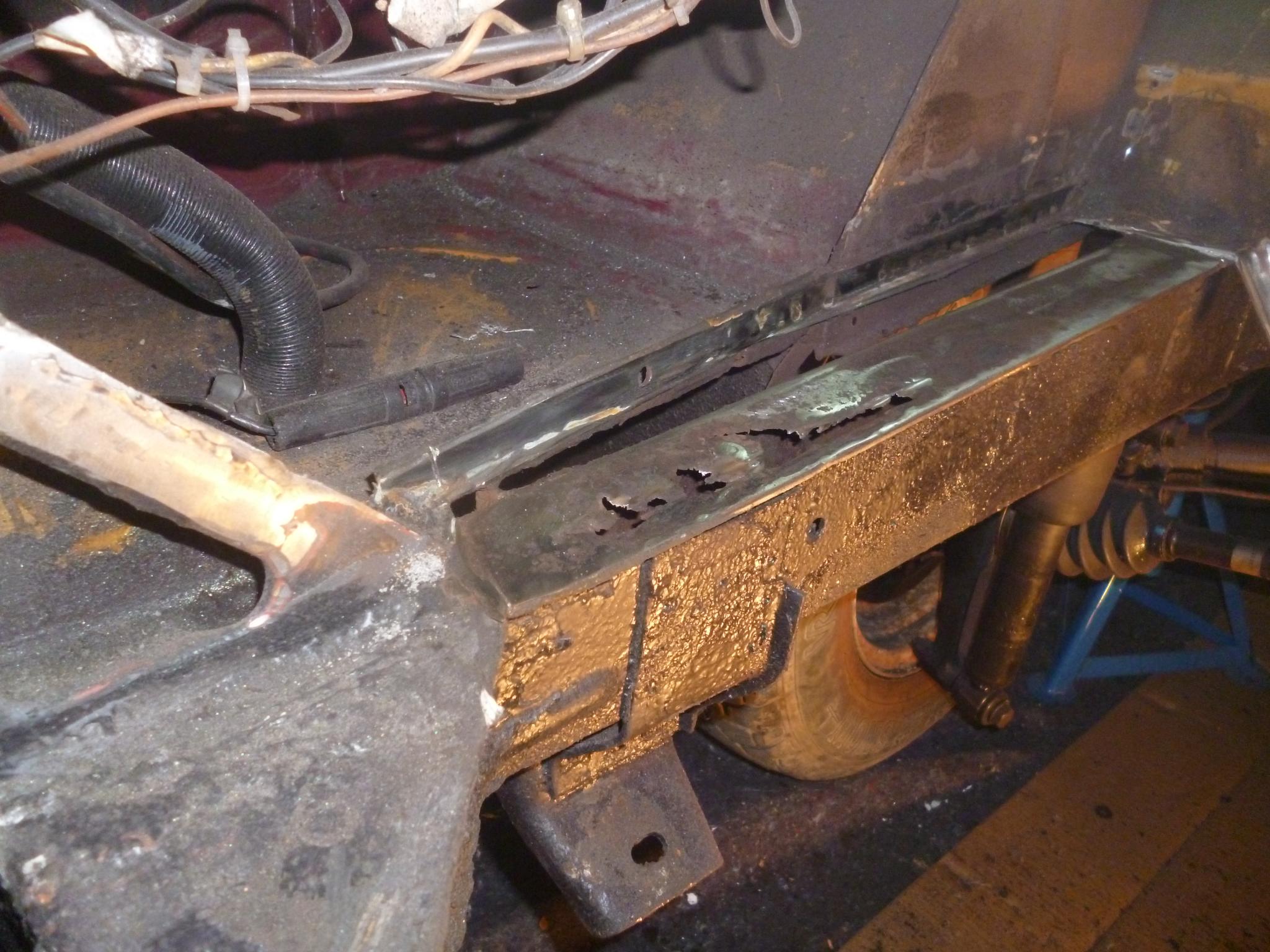

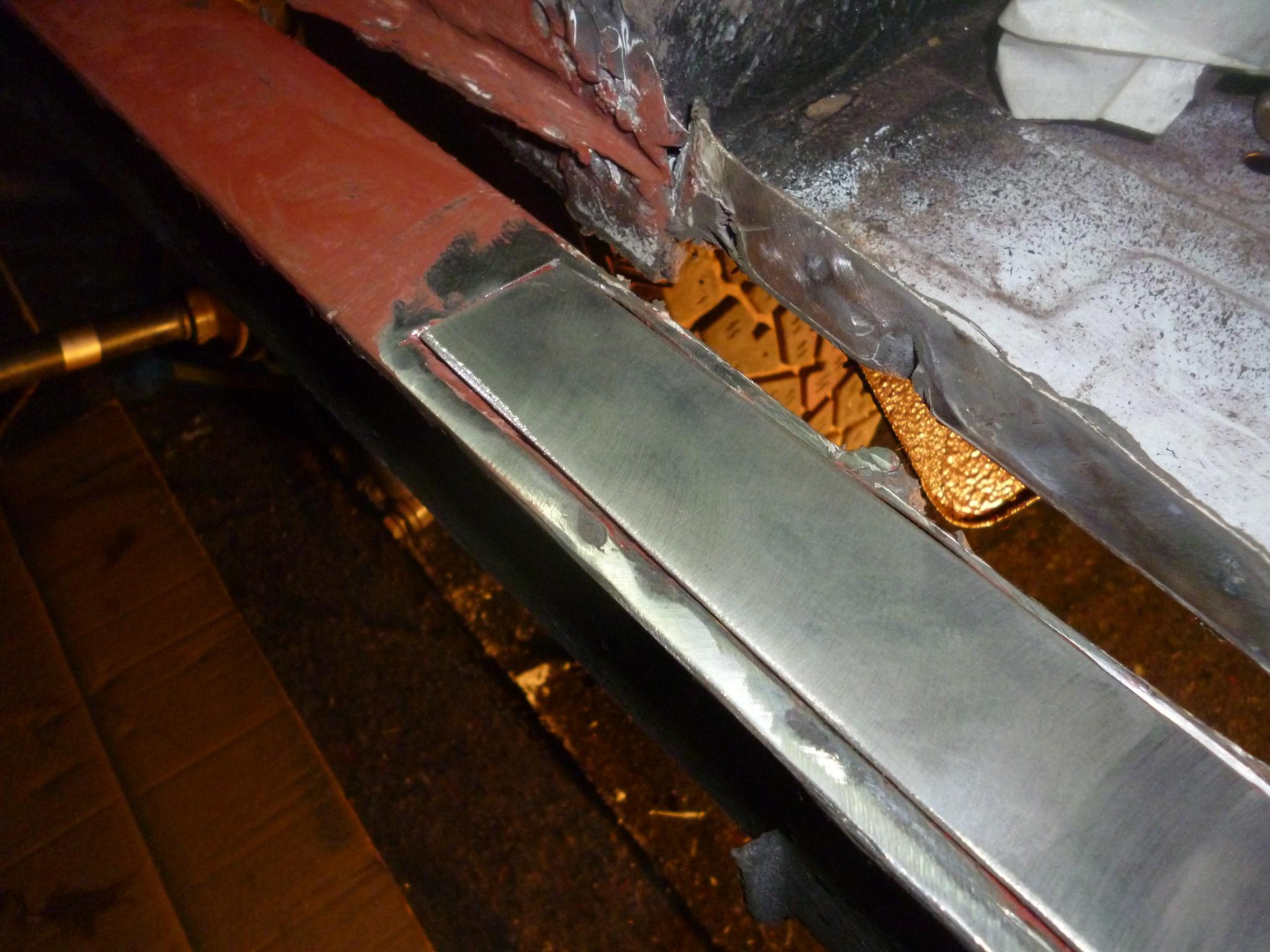

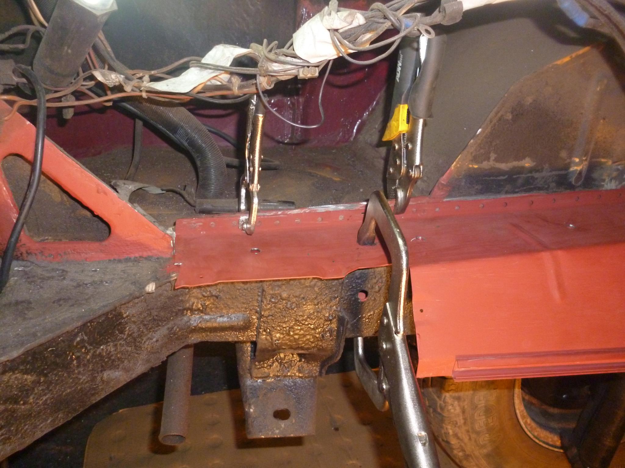

Holly hat geschrieben:In diesem Sinne - an die Schweissgeräte, Männer!
Also dann mach ich das mal.
Da ich ja bei meinem ersten Reparaturversuch sagen wir mal,
kläglich versagt habe ich mich nun mit neuen Input und neuen Mut,
an meinen durchrosteten Längs Träger gemacht.
Alle betroffenen Stellen sauber ausgeschnitten und dann ein Blech
In der richtigen Stärke angepasst.
An einem Blech hab ich ungefähr eine Stunde gearbeitet bis es genau passte.
Mit dem neuen Wissen (Der richtige Ton beim Schweißen Blecharbeiten und Materialstärken) hat es wirklich Spaß gemacht.
Die Endabnahme erfolgte durch DR W.Doll der zufrieden war
Meister Oli fehlte unentschuldigt.
Werkstattgrüße Martin

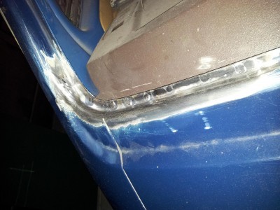

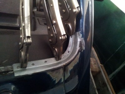

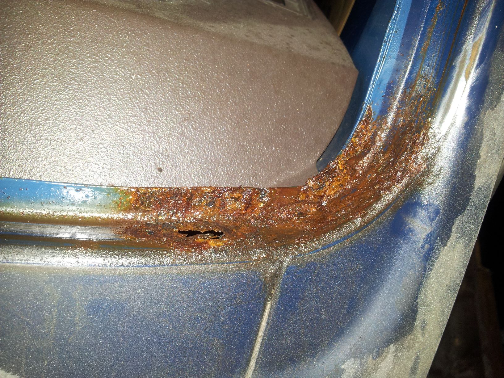

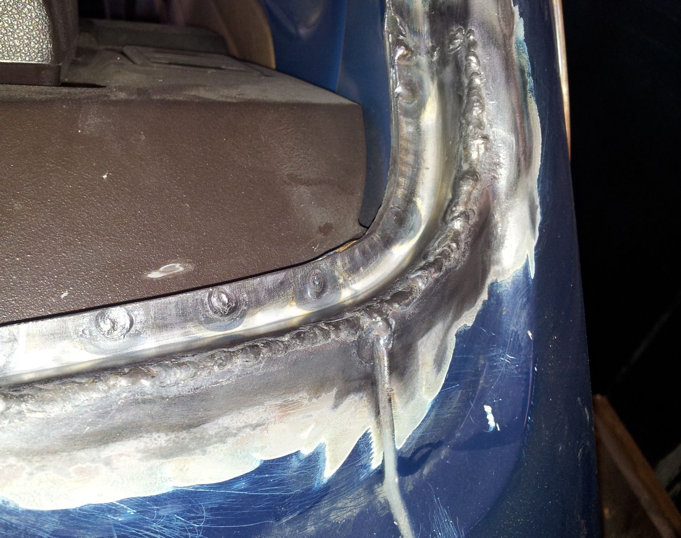

büsle hat geschrieben:Holly hat geschrieben:In diesem Sinne - an die Schweissgeräte, Männer!
... dann mach ich das auch mal :D
Bevor es aber an den T2 geht, wird am T3 geübt - heute: der Frontscheibenrahmen
Frontscheibe - Rost
Frontscheibe - Rost
erste Anprobe
Grüße!
Holly
Holly
Beiträge: 86
Registriert: 30.11.2009 18:54
IG T2 Mitgliedsnummer: 699
Re: Werkstatt-Wochenende Grundkurs Blech
Beitrag von Holly »

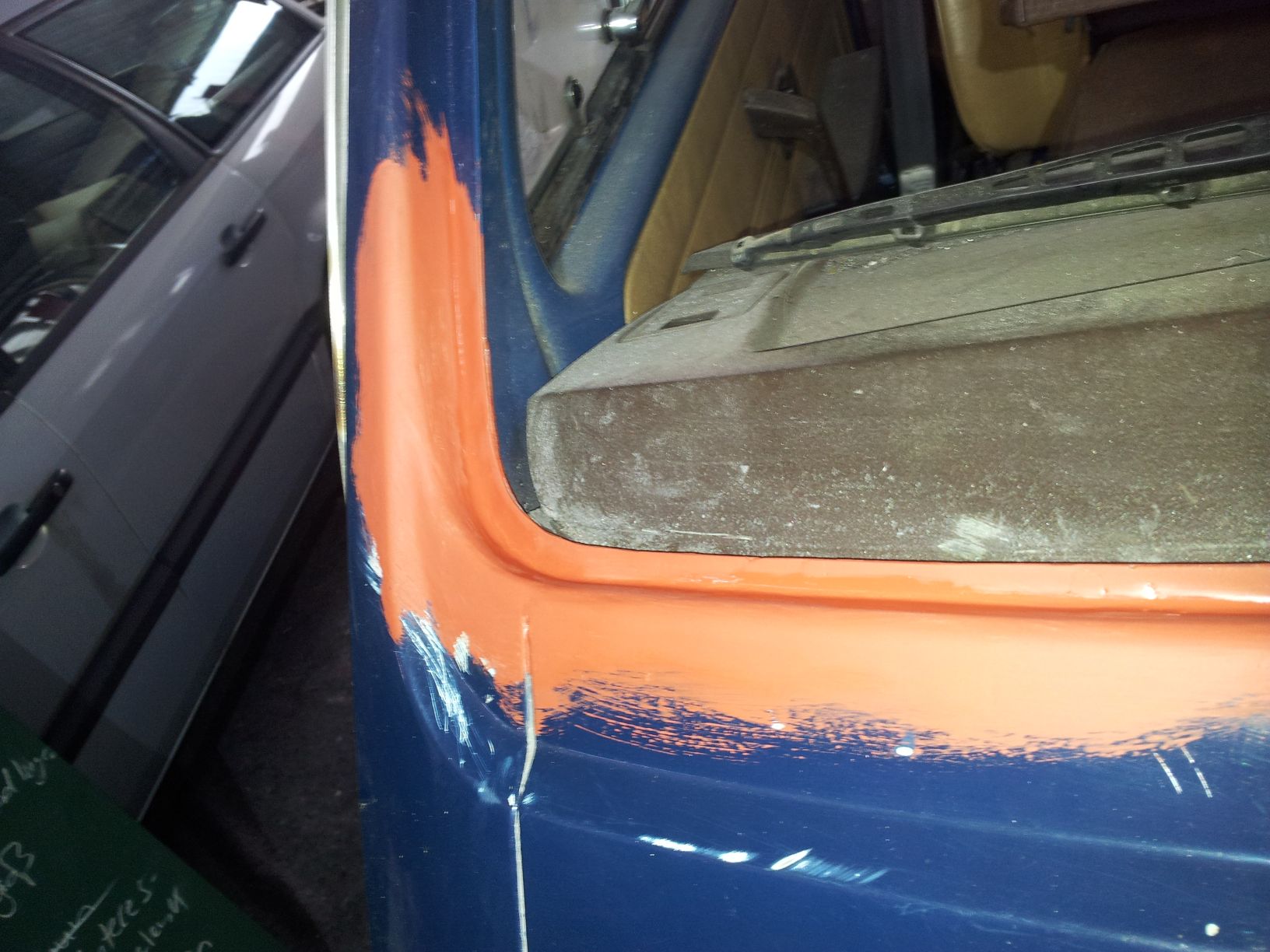

....nun noch verschleifen und grundieren - jetzt an der anderen Seite, die auch nicht besser war
Schweissnaht verschliffen
...und grundiert
...und grundiert
Grüße!
Holly

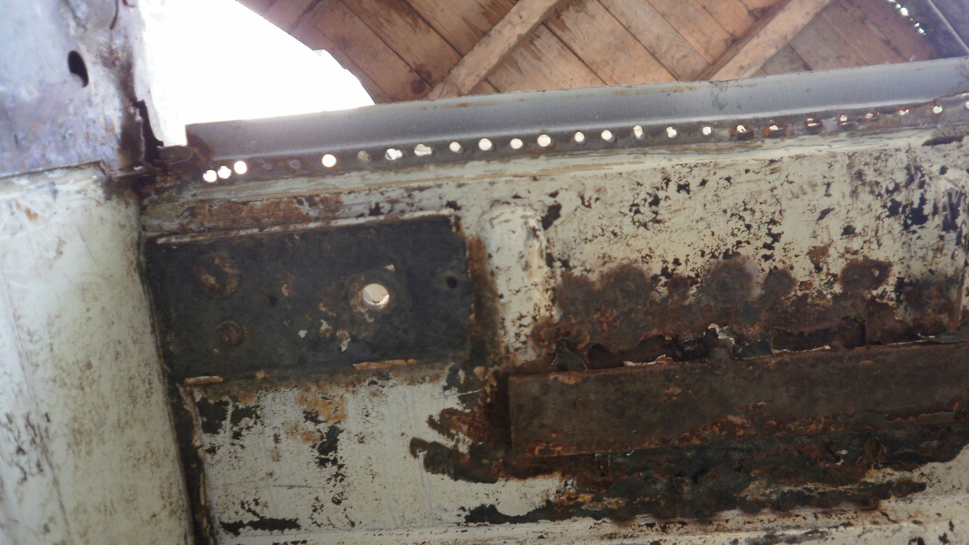

ich habe auch angefangen am meinen T2b 78 Bus zu arbeiten.
Ich habe Wagenheber-Aufnahme vorne rechts herausgetrennt, Laderaumboden aufgetrennt, U-Träger dadrüber, bis kurz vor den Rohr der Schaltstange herausgetrennt. Vordere Teil des Inneren Schwellers rechts herausgetrennt.
Leider sind meine Blech l. und r. innen und aussen ca 10-15cm von Unten im Bereich der Wagenheber-Aufnahmen abgefault. Es wurden, von meinen Vorbesitzern, schon einiges herum gemurkst. Ich kann keine Struktur mehr erkenen.
Ich muss die inneren B-Säule, Innenschweller, Lochblech durch Bleche wiederherstellen.
Ich habe eine Wagenheberaufnahme komplett mit Ausleger.
Nun meine Frage:
Kann mir jemand ein paar Bilder schicken wie der Übergänge zwischen Innerem Schweller, Schiebetürführungsblech (Lochblech), Ausssenschweller, B-Säule innen und Wagenheberaufnahme normalerweise aussieht. z.B. Wo und wie stützt sich der innere B-Säulenträger auf der Wagenheber ab. Wie sieht das vordere Ende des Lochbleches aus.
Vielleicht auch Bilder der neuen Reparatur-Bleche in diesem Bereich. Bei den Händlern sind die Bilder meist zu ungenau.
Im Moment weis ich nicht wie die Bleche übereinander laufen sollen/müssen.
Besten Dank
MfG
Tom
Luftgekühlten Dank
MfG
Tom (*713)

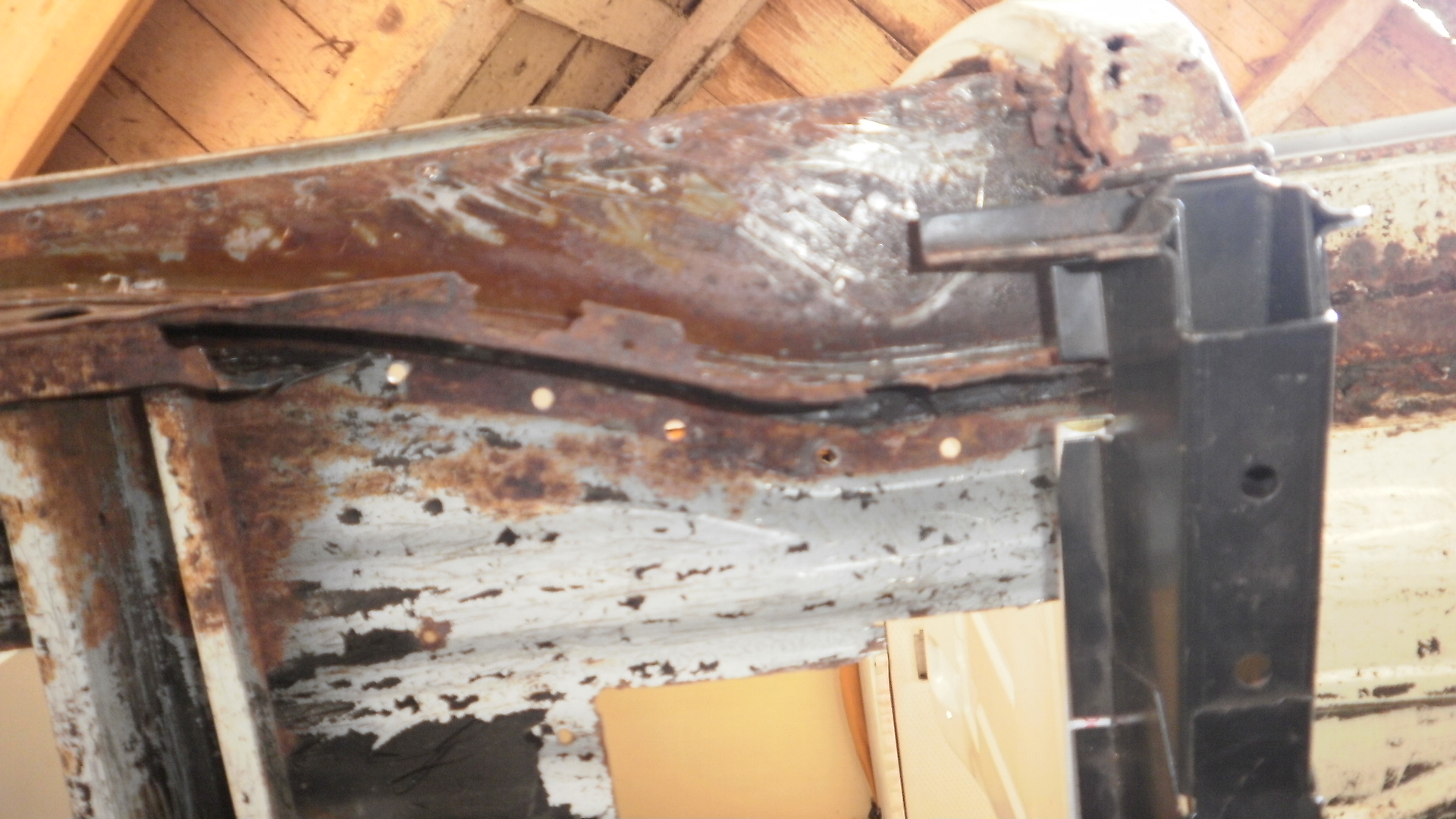

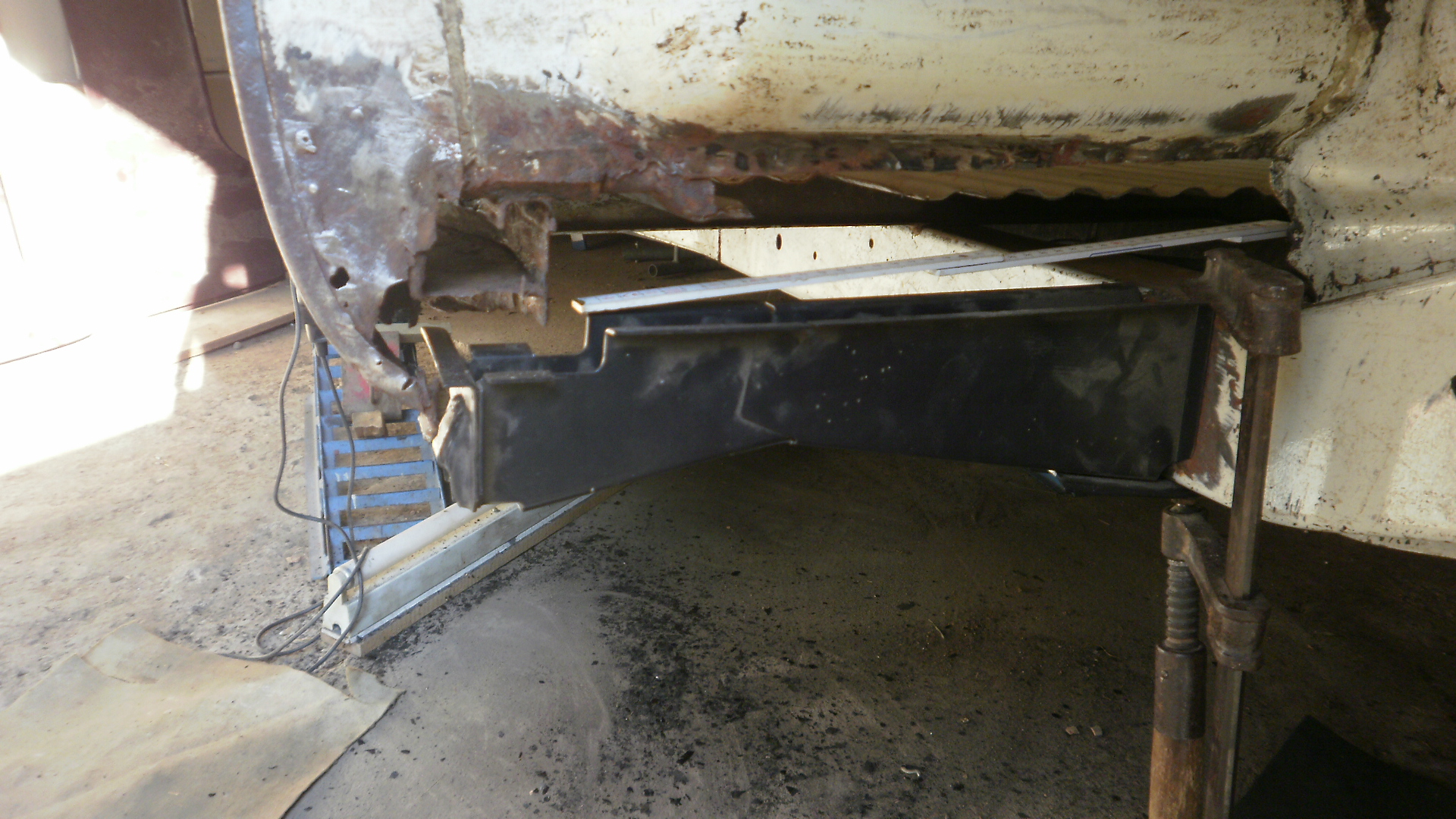

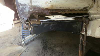

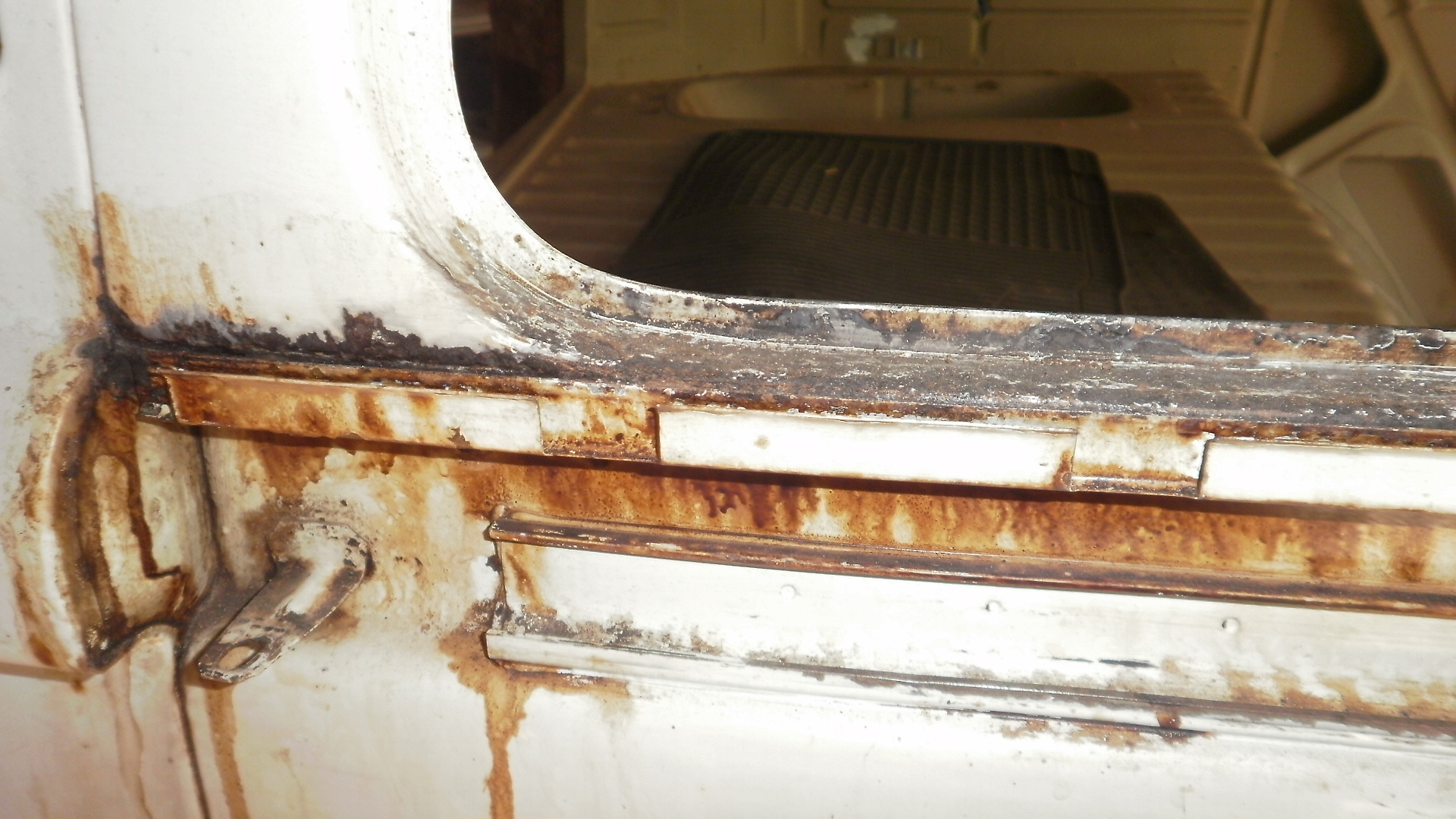

Tom
Beiträge: 9
Registriert: 16.04.2014 16:45
IG T2 Mitgliedsnummer: 713
Beitrag von Tom »
Hallo Andy,
hier sind ein paar Bilder, kann ich den Bus noch so erhalten oder soll bzw. muss noch mehr herausschneiden?
Laderaumboden und den Trägern, wie oder mit was soll ich den Rost da wegbekommen?
Wieso habe ich mehr als 1cm Luft zwischen Wagenheberaufnahme und dem alten Rest der B-Säule? Was zu Henker wird da zusammengefaltet, ich kann die B-Säle auch nicht soweit heran zeihen ( Ich hatte mir vorher eine Schablone aus Pappe gemacht).
Brauche ich 4mm Blech?
wie der Innere Schweller den ich abgeschnitten habe aussieht kann ich mir noch vorstellen, aber wie sieht das Lochblech an der B-Säule aus?
Wie nennt man das Lochblech denn wirklich?
Also, wat nu?
Besten Dank
Tom
Halteleiste dran lassen, Oder wegnehmen?
Das andere Bild mit der Gurt-und Sitz-Aufnahme willst du gar nicht sehen.

büsle
Beiträge: 1149
Registriert: 20.11.2012 07:38
IG T2 Mitgliedsnummer: 712
Beitrag von büsle »
Tom hat geschrieben:Tom
Hallo Tom ich würde sie abmachen den darunter ist ROST (sind Löcher)
und mach ein schritt nach dem anderen,net alles gleich rausschneiden :wink:
Grüßle Martin
