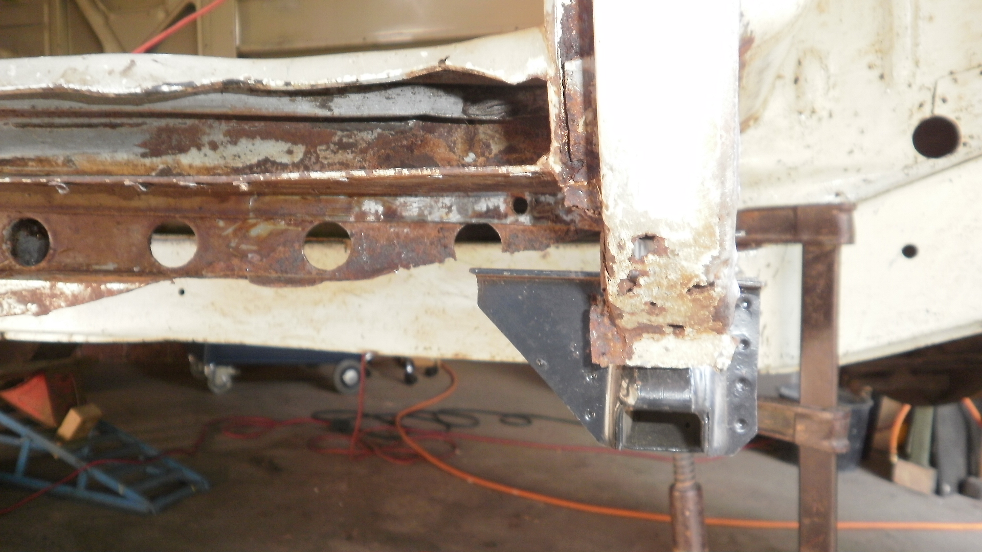

ich habe auch angefangen am meinen T2b 78 Bus zu arbeiten.
Ich habe Wagenheber-Aufnahme vorne rechts herausgetrennt, Laderaumboden aufgetrennt, U-Träger dadrüber, bis kurz vor den Rohr der Schaltstange herausgetrennt. Vordere Teil des Inneren Schwellers rechts herausgetrennt.
Leider sind meine Blech l. und r. innen und aussen ca 10-15cm von Unten im Bereich der Wagenheber-Aufnahmen abgefault. Es wurden, von meinen Vorbesitzern, schon einiges herum gemurkst. Ich kann keine Struktur mehr erkenen.
Ich muss die inneren B-Säule, Innenschweller, Lochblech durch Bleche wiederherstellen.
Ich habe eine Wagenheberaufnahme komplett mit Ausleger.
Nun meine Frage:
Kann mir jemand ein paar Bilder schicken wie der Übergänge zwischen Innerem Schweller, Schiebetürführungsblech (Lochblech), Ausssenschweller, B-Säule innen und Wagenheberaufnahme normalerweise aussieht. z.B. Wo und wie stützt sich der innere B-Säulenträger auf der Wagenheber ab. Wie sieht das vordere Ende des Lochbleches aus.
Vielleicht auch Bilder der neuen Reparatur-Bleche in diesem Bereich. Bei den Händlern sind die Bilder meist zu ungenau.
Im Moment weis ich nicht wie die Bleche übereinander laufen sollen/müssen.
Besten Dank
MfG
Tom

Stell doch mal ein Bild ein wie es gerade bei dir aussieht dann mach Ich dir ne Zeichnung fertig.

Hallo Andy,
hier sind ein paar Bilder, kann ich den Bus noch so erhalten oder soll bzw. muss noch mehr herausschneiden?
Laderaumboden und den Trägern, wie oder mit was soll ich den Rost da wegbekommen?
Wieso habe ich mehr als 1cm Luft zwischen Wagenheberaufnahme und dem alten Rest der B-Säule? Was zu Henker wird da zusammengefaltet, ich kann die B-Säle auch nicht soweit heran zeihen ( Ich hatte mir vorher eine Schablone aus Pappe gemacht).
Brauche ich 4mm Blech?
wie der Innere Schweller den ich abgeschnitten habe aussieht kann ich mir noch vorstellen, aber wie sieht das Lochblech an der B-Säule aus?
Wie nennt man das Lochblech denn wirklich?
Also, wat nu?
Besten Dank
Tom
Also, wat nu?
Besten Dank
Tom

Hallo Tom ich würde sie abmachen den darunter ist ROST (sind Löcher)Tom hat geschrieben:Tom
Halteleiste dran lassen, Oder wegnehmen?
und mach ein schritt nach dem anderen,net alles gleich rausschneiden
