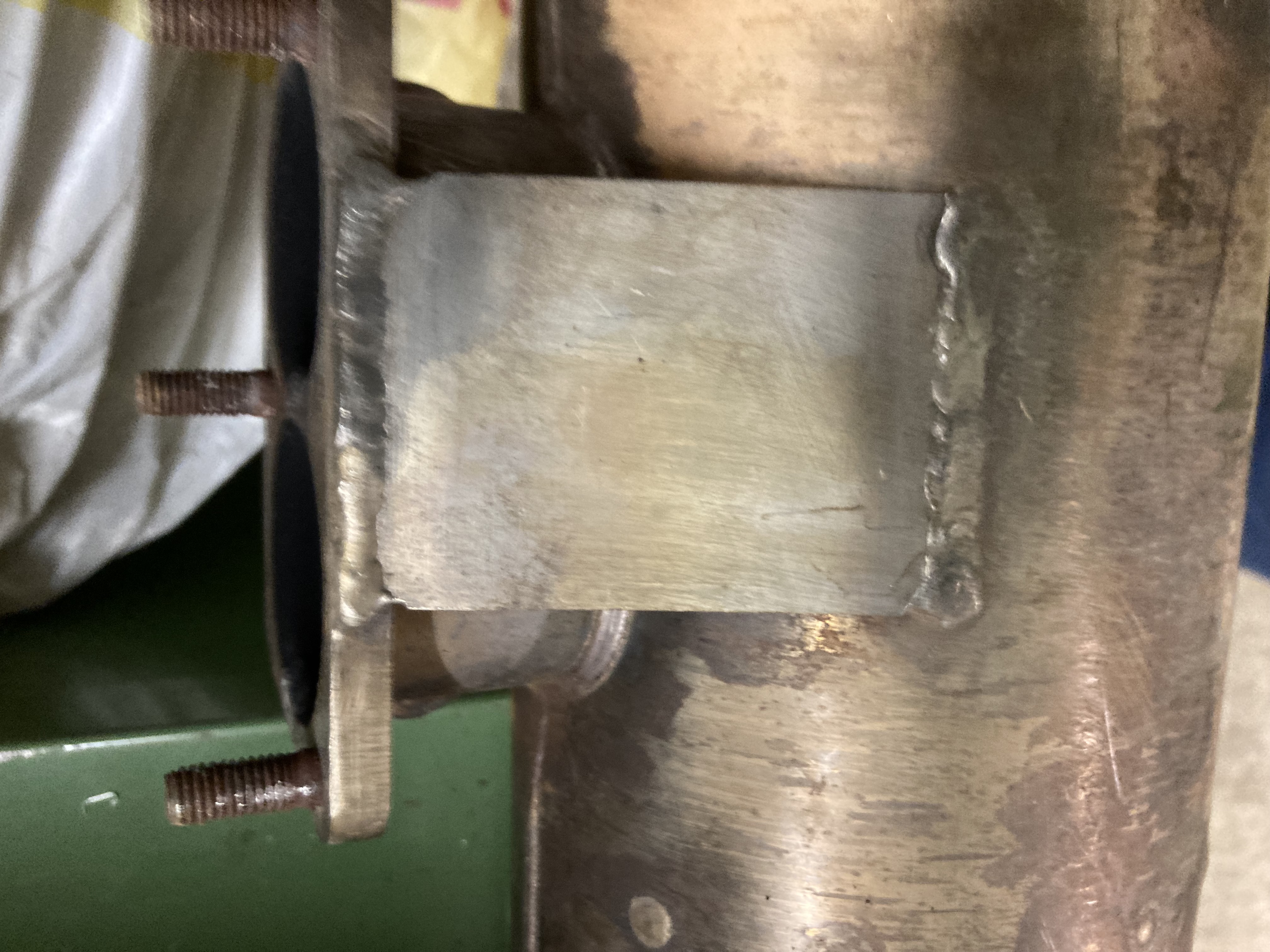

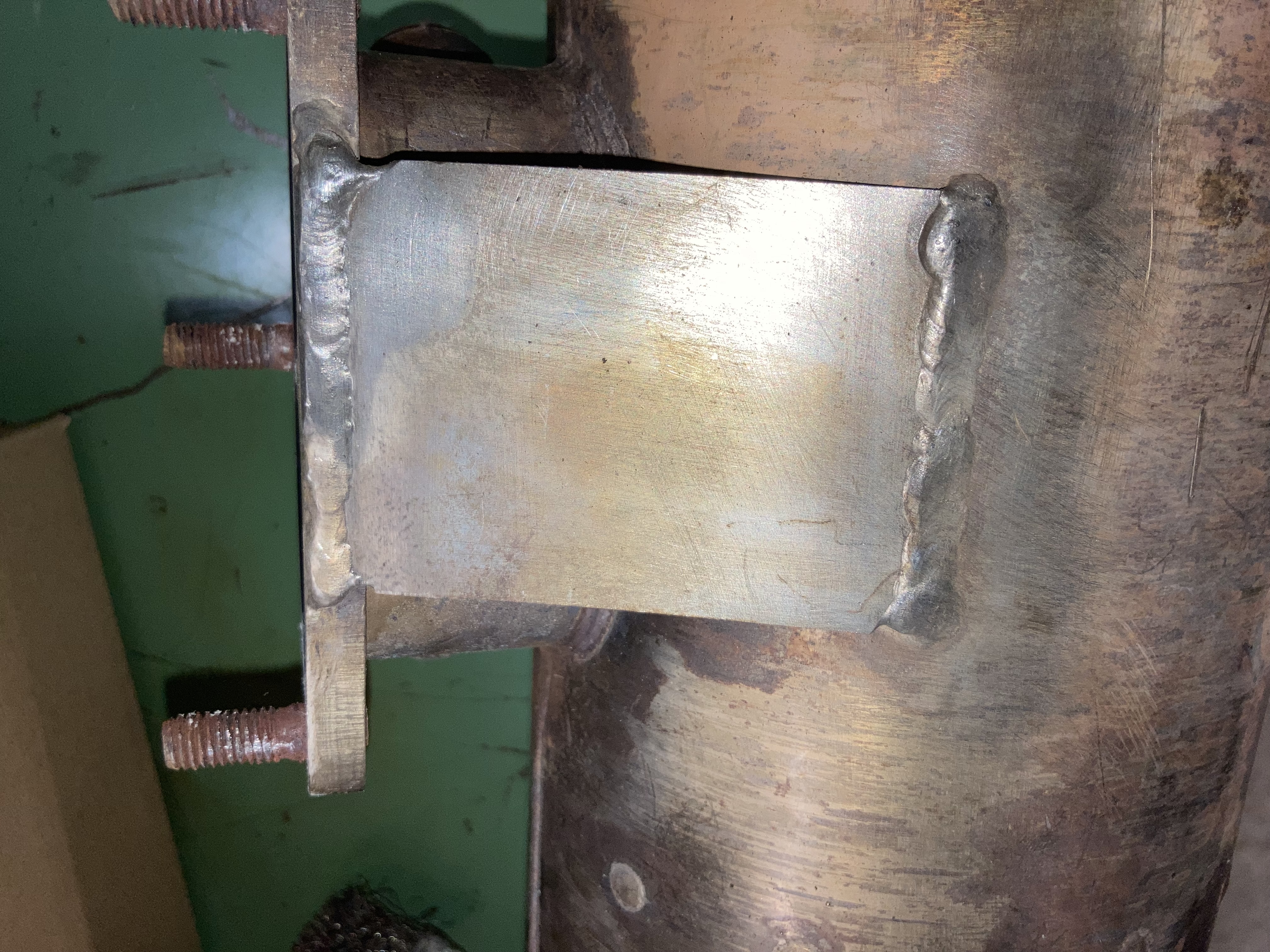

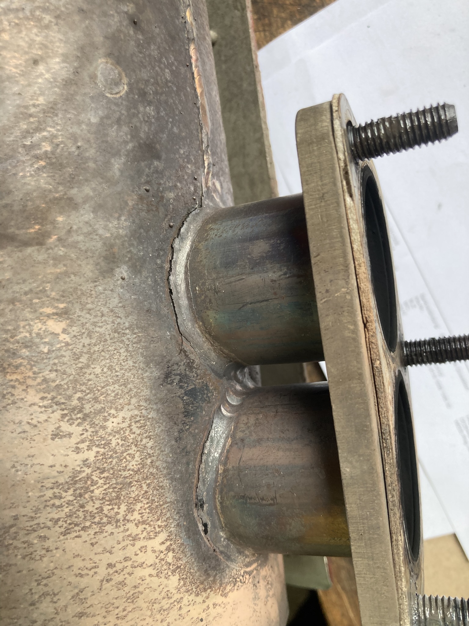

wollte mal ganz allgemein etwas zu meinen VS-Auspuffen sagen.
Ich hab ja die Superflow bis 125 und 150PS.
Beide musste ich bereits nach ca. 10Tkm nachschweißen.
Die Robotergeschweißten Nähte sehen super schön aus, aber halten nicht wirklich. Weshalb das so ist ist mir schleierhaft, mit dem richtigen Zusatzwerkstoff sollte das doch für eine Firma wie VS in den Griff zu bekommen sein.
Na ja, einmal von mir nachgeschweißt, mit Abstrichen in der Optik :mrgreen: scheint das zu halten.
Der 125PS lief dann noch ca. 30Tkm ohne Risse.
Den 150PS hab ich erst vor ca. 5Tkm nachgeschweißt, zur Haltbarkeit kann ich noch keine Aussage treffen.
Die Erfahrung zeigt aber, daß das dann hält.
Wenn jemand auch Probleme mit Rissen hat, die kann ich nachschweißen :thumb:

Was mir aber mehr Sorgen bereitet sind die "schlechten" Schweißnähte. Das hätte ich so nicht erwartet.

Ja die Risse an den Edelstahltöpfen sind schon krass, mir aber bestens bekannt. Egal welches Fabrikat, ob Motorrad / Auto, original oder Zubehör, ich musste quasi alle Edelstahltöpfe die ich jemals gefahren bin schon nachschweißen. Ein Hinweis auf starke Spannungen gibt das laute Geknistere wenn ein heiß gefahrener neuer VA Auspuff geparkt wird und sich abkühlt.
Mit der Zeit nimmt das Geknistere ab, ein Indiz das sich das Material durch Risse schon etwas entspannt hat :o
Rostfreier Stahl verzieht sich unter Wärmeeinfluss und beim Schweißen um ein vielfaches gegenüber normalem Stahl.
Das ist übrigens ein Grund warum VA Kontruktionen so teuer sind.
Nicht nur das Material kostet mehr, auch die Bearbeitung ist viel aufwendiger.
Positiv ist, nach einmaligem Nachschweißen per WIG, ist das Problem gewöhnlich behoben.
